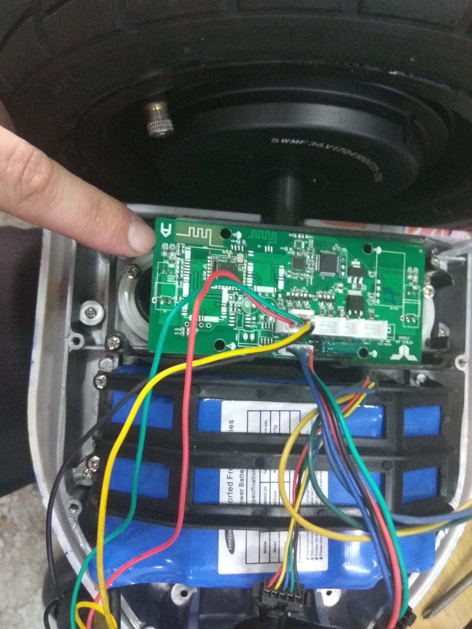

Доброго времени суток товарищи!
Есть гирик, на платах присутствует логотип  Тао Тао, но оригинальное приложение таотао не видит это чудо. Пришлось скачать левую кривую прошу.
Вопрос: можно ли прошить гироскутер чтобы мог соединяться с оригинальной программой ТаоТао? Если да,  то скиньте ссылку на страницу с инструкцией

Цитата: Belogrost от 14 Июль 2017 в 12:42
Может быть кому то поможет, короче это две версии боковых плат Тао-Тао.. Они взаимозаменяемы..
Хотя довольно сильно отличаются.
Эти платы из комплектов с приложением..
Обратите внимание на одной плате написано маркером ZP... На других эти же буквы присутствуют в маркировке на стикере.
Несмотря на разницу в БТ модулях они работают.. На одном есть кварц черный, на другой нету.
Слева на верхней фото не оригинальная тао. Совместимы потому, что прошивка одинаковая залита.

lupus
Цитата: Belogrost от 14 Июль 2017 в 20:47
Вот эта которая слева именно и сдохла.. и вемсто нее я поставил с стикером..
И все стало нормально работать.. Резинки впорядке.. я вкурсе про это..
Принесли в субботу гир, платы ТАО, симптомы те же - прыгал при включении. Нашёл обрыв одного из проводов, который идёт на материнскую плату (связка чёрный, зелёный, синий, красный).
Пропаял контакт и залил термоклеем. Гир поехал.

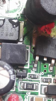

HORAFaust
Подскажите какой ток потребляют сами платы гироскутера. У меня TAO TAO. Греется сильно TIP127 и 78M05 уходит в тепловую защиту. Я измерил по линии 14 вольт 260ма.
