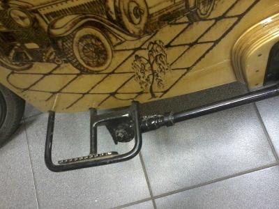

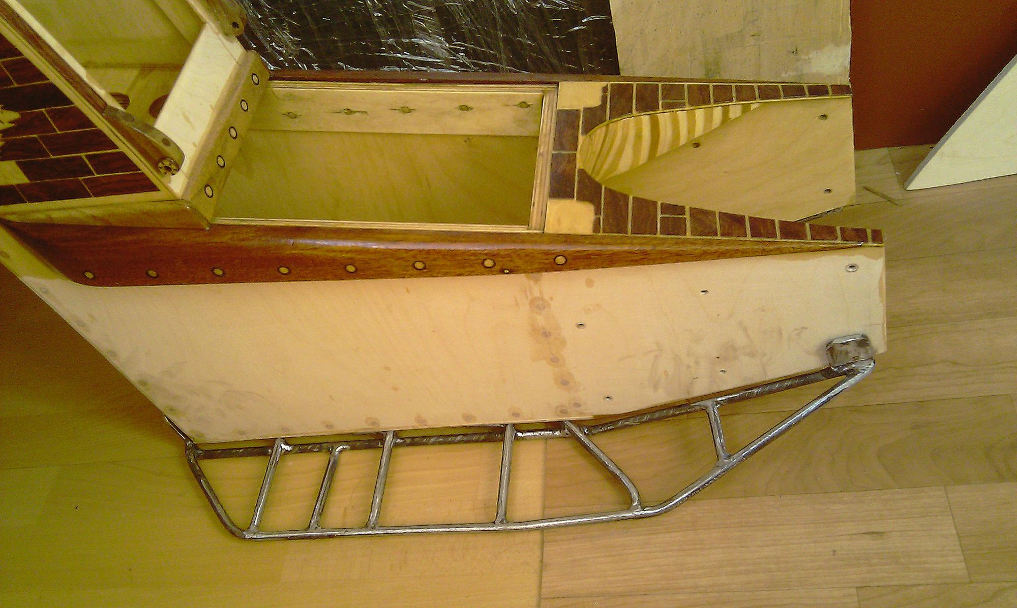

Ну вот и подножка почти готова. Осталось почистить и выкраксить.
Бабай
Цитата: Idepo от 19 Май 2017 в 15:08Ну вот и подножка почти готова.
Эта конструкция из круглых труб всю малину об весь стиль портит и наводит на мысль, что надоело возиться.
Я подозревал, что будут фанерные площадки для ног, поддерживаемые снизу прямоугольными трубами (рёбрами), которых не будет видно сверху  :bw:
Idepo
Это не трубы  а 8 мм сталь. пруток.Который проходит под низом и предохраняет дрова от ударов  по бордюрам и прочем препятствием.  А деревянные подножки из фанерки проходят очень мало и к тому же на лаковой поверхности после дождичка или снега на ней не устоять. Это же даже ребенку понять. А я делаю не для выставки, а для покатухи лето - зима.......
Бабай
Цитата: Idepo от 24 Май 2017 в 15:59А деревянные подножки из фанерки проходят очень мало и к тому же на лаковой поверхности после дождичка или снега на ней не устоять.
С чего бы им мало ходить, если снизу стальной скелет? Всё равно что-то лепить придётся. Не на прутках же стоять?
Фанерный - понятно скользить будет. Сверху, от скользячки можно выделать кусками резиновых ковриков с пупырышками в форме каких-нибудь ... чернильных клякс
Кстати, резину можно взять и коричневую - под морилку   :bw:
Idepo
Да зимой вы не катались. И по грязи летом тоже. На этих подножках с резиновыми рюшечками будет стоять нельзя. Я индурил зимой на моте в -15 когда даже там подножки замерзают. А вы резиночки говорите. Надо устойчиво стоять. А подошвам на ботинках не до красоты.
Idepo
Вот эти подножки показали себя и летом и зимой. И обосвальт и  так далее....

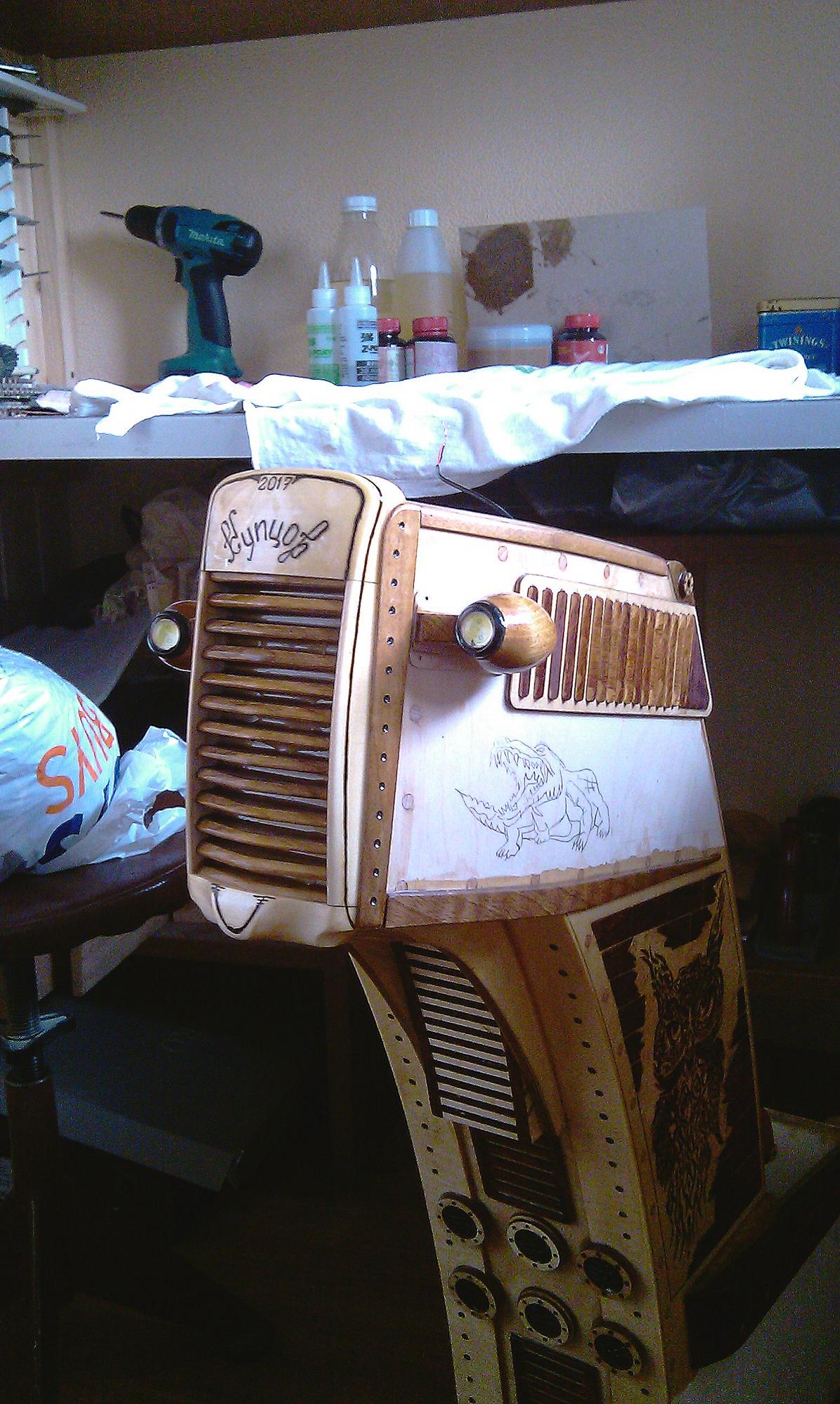

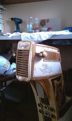

Как то так получается мордочка. Габаритные огни и решетка. Основной свет будет на вилке.
Idepo
А у меня из обычной фанеры.
