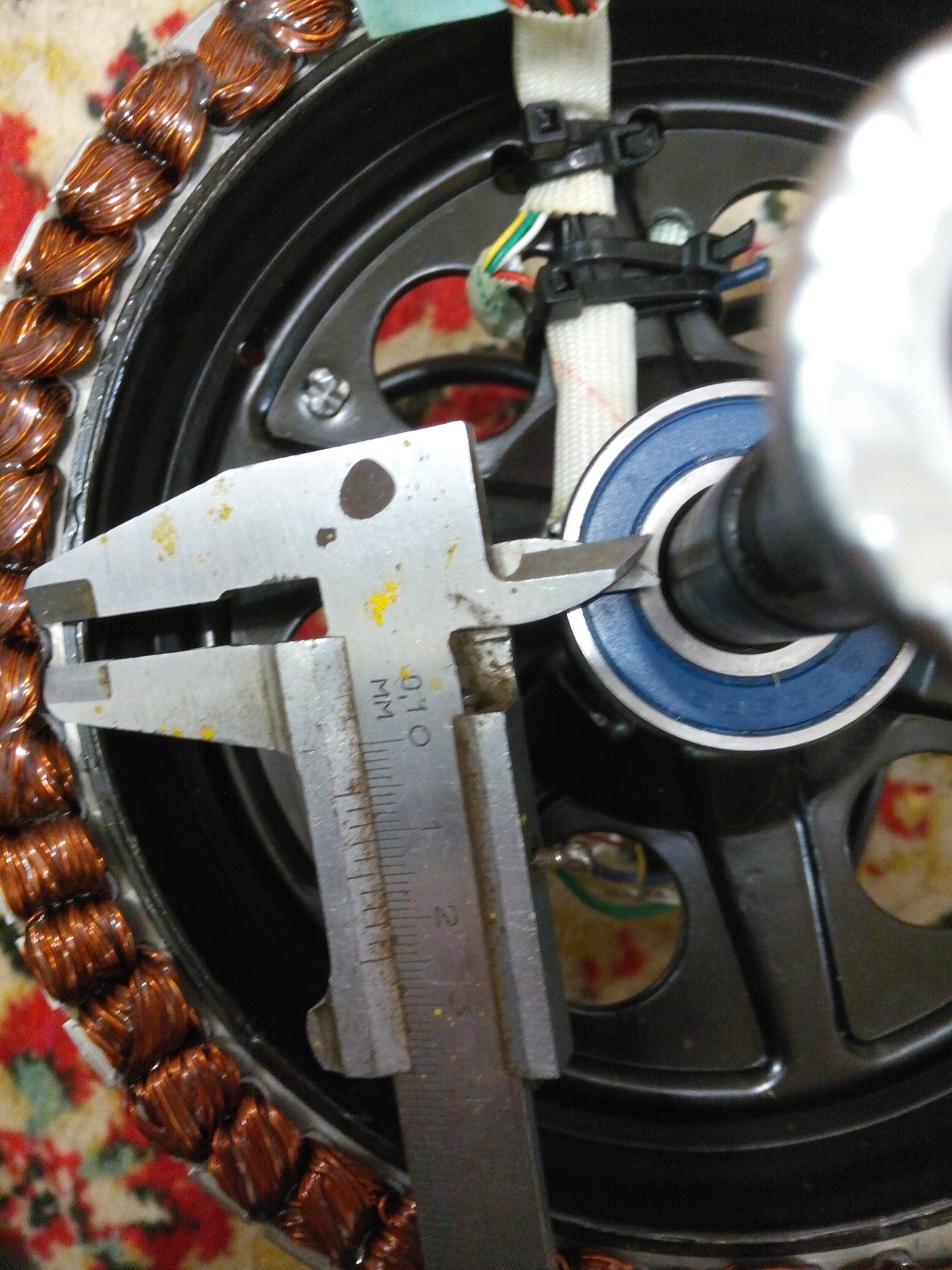

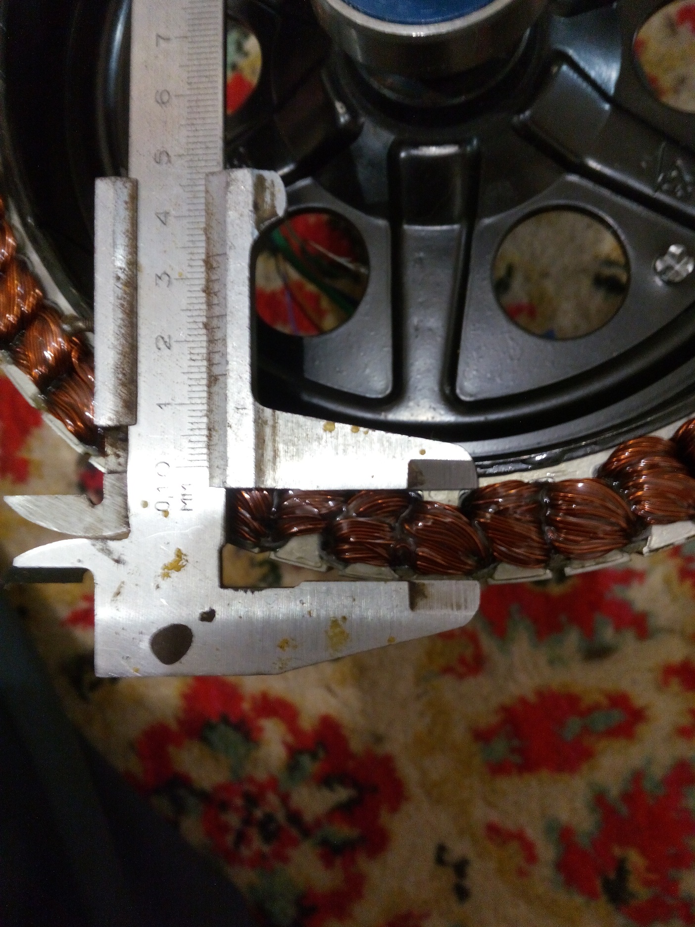

Кстати, может кто то сказать хоть примерные размеры пазов статора хоть от какого-то мотора?

krym2016
14 на 5 размеры пазов у миникрошки

Zapa3a
[user]krym2016[/user], вот посчитал что в такой паз влезет 4 витка по 11 капилляров каждый, сечение меди 12кв, полости для масла 5.5кв.
Такие тонкие капилляры спокойно переносят сгибание,  разве что киянкой по ним стучать не следует как писал [user]Jeca[/user],
