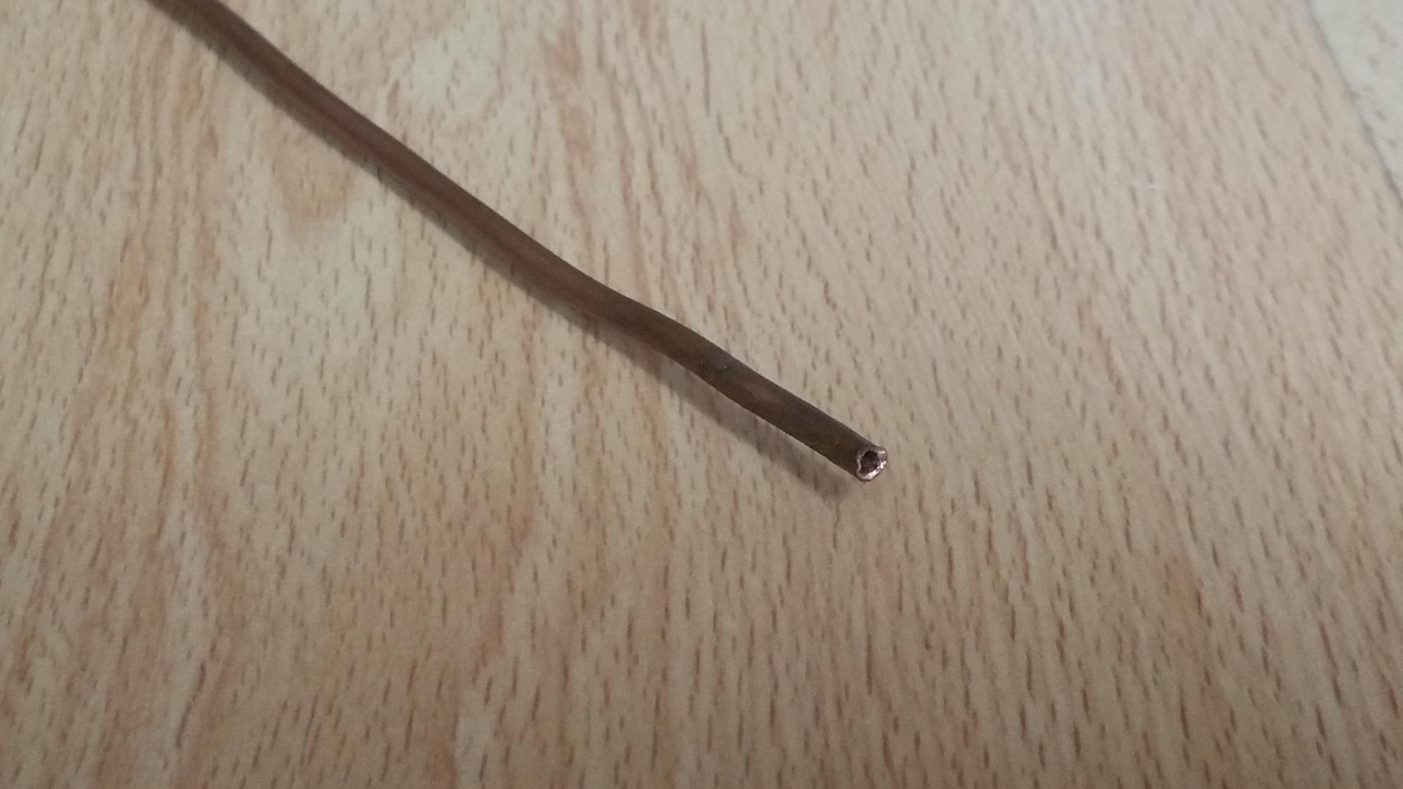

Супер-странная идея охлаждения мотора.
Автор Zapa3a, 23 Март 2017 в 16:20
Zapa3a
Да, забавнве у вас опыты..
Я не собираюсь своё мк специально херить чтоб эту дичь на него намотать, сегодня проведу опыт с электромагнитом и на этом успокоюсь, может если попадется какое-то горелое мк то и перемотаю от нечего делать....

Однако с переводом энергии в тепло не согласен,  знаете почему китайцы в своих мк используют много тонких проводков?
Не только чтоб уменьшить токи Фуко и упростить укладку,  но и для увеличения полезного обьема из за скин эффекта,  так как при тех частотах ток течет только по поверхности, и если будут толстенные провода то из ээтой массы будет использоватся только одна треть (образно, там считать надо, а мне лень), но при использовании трубки появляется 2 поверхности, то есть две трети от общей массы (опять таки образно).
Если использовать достаточно тонкую трубку то она будет работать возможно даже лучше.

Zapa3a
Вот купил метр трубки 2.5мм * 2мм
Вечером буду делать эксперимент.

SMILE1
Цитата: Zapa3a от 24 Март 2017 в 15:11
Имхо до такого маразма ещё никто не додумался...
))) Если вы про трубку вместо провода, то ошибаетесь. Эта идея повторяется регулярно 1-2 раза в год.
Цитировать
Однако с переводом энергии в тепло не согласен...
??? с чем тут можно быть несогласным??
Зачем нужна охлаждающая жидкость? - очевидно для охлаждения.
Зачем нужно охлаждение? - очевидно из-за того что греется.
Почему греется? - потому что двигатель тратит электроэнергию не на механическую работу, а на нагрев.
Как решить??
а. взять двигатель, которые меньше греется и больше крутит.
б. прикрутить к нему еще один двигатель, который будет крутить дополнительный насос и тратить энергию не только на нагрев, но и на дополнительный двигатель.
Вы на месте "военных" какой вариант выбрали бы???

TRO
[user]SMILE1[/user], Не для всех важна эффективность, для многих важнее получить больше мощности на еденицу неподрессоренной массы в колесе, драйв важнее экономии. Ради этого тот же Чупа свой чупасос к МАКу пристраивать начал. И в случае когда не устраивает миддрайв из за того что цепь и трансмиссия становятся раходниками, то форсирование МК охлаждением самый верный путь получить больше тяги. Кстати, интенсивное охлаждение обмоток увеличиват эффективнось за счет уменьшения сопротивления холодной меди.

TRO
#71
Цитата: SMILE1 от 24 Март 2017 в 19:30
....Так не проще правильно рассчитать параметры двигателя перед намоткой, а не перематывать его трубками???....
Это не проще, это невозможно. Никакие намотки-перемотки не снизят тепловыделение, (потери в железе растут строго с частотой, а в активной меди строго от заполнения паза и вваливаемых ампервитков, ни на что из этого вы перемоткой повлиять не можете, ибо паз забит, а железо имеет свою толщину пластин). Тут только изменение конструктива : тоньше пластины в статоре, редукция и принудительное охлаждение.
Для любопытсва ознакомтесь с охлаждением электромотора от того же приуса, без своих навороченных принудительных охлаждений он потеряет в долговременной мощности почти на порядок (а чтобы выдавать столько же без принудительного охлаждения, он должен быть тяжелее почти на порядок). А есть моторы которые без охлаждения даже в холостую на паспортных оборотах загнутся, а с охлаждением имеют нормальный КПД и массогабариты (те же шпиндели на ЧПУ станки) .
