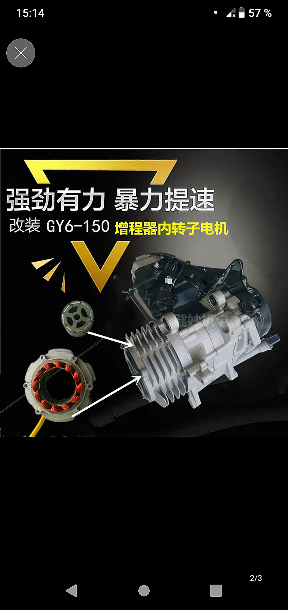

Готовый вариант для подзарядки электротранспорта в пути .  :pardon:
https://ru.aliexpress.com/i/33013975655.html

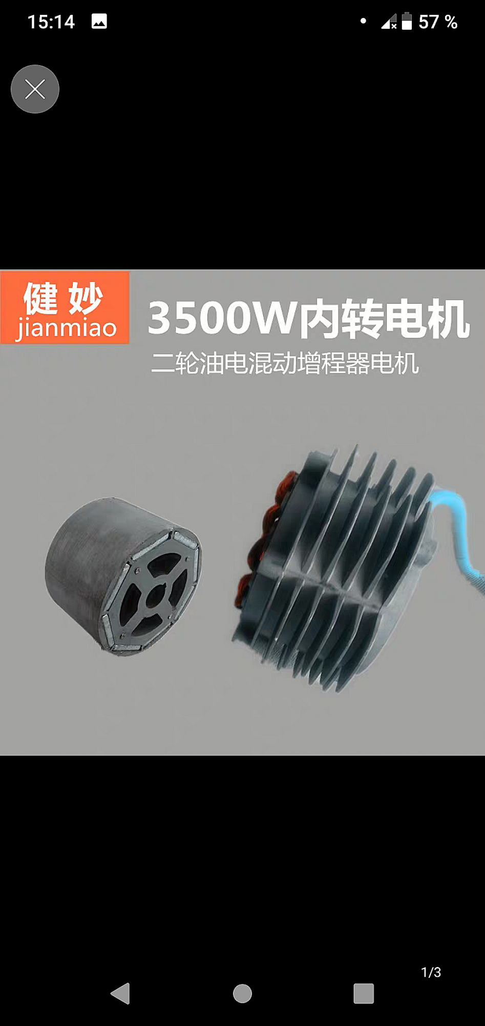

Общаясь с китайцами они предлагают мне совсем по-другому решение и предложили вот такой вариант естественно их тоже можно взять два. Размеры пока не известны жду ответа по замерам от них. Кто что думает?
из фото видно 12 полюсов 8магнитов

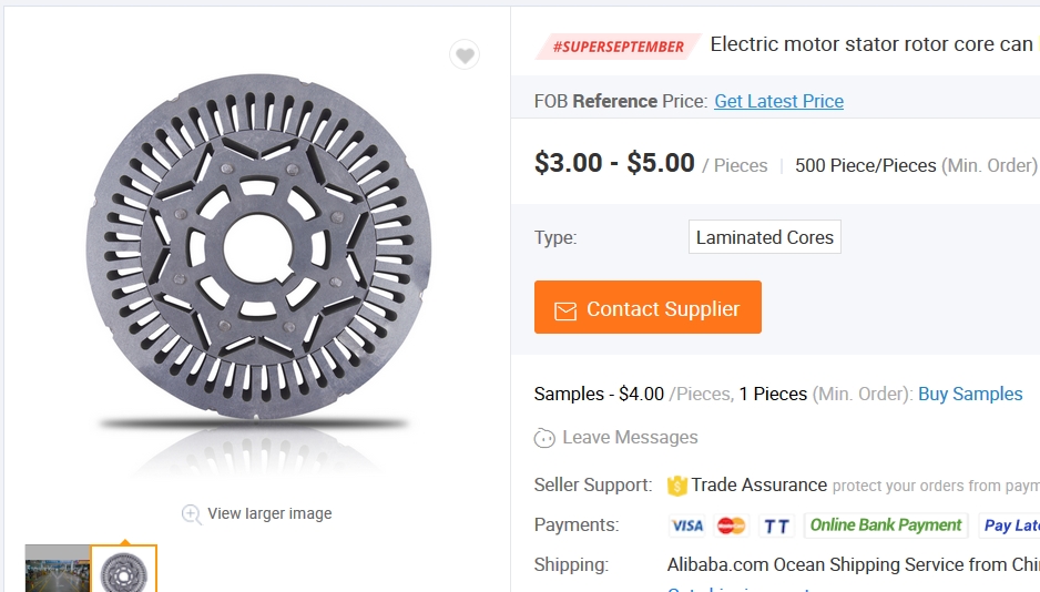

На алибаба есть такие интересные железяки, с внутренним диаметром примерно 98мм у первого, и 123мм у второго.
Толщина статора у перврго по прикидкам с фото 50-55мм (можно ожидать параметры как у мотора Denzel D7500 примерно). У второго непонятно какая толщина статора.
https://www.alibaba.com/product-detail/loose-stator-and-rotor-lamination-for_60760117466.html?spm=a2700.details.maylikehoz.3.181512dfNwohpX
https://www.alibaba.com/product-detail/Electric-motor-stator-rotor-core-can_60753509965.html?spm=a2700.details.pronpeci14.5.139e1a62ROUIYu

Они поштучно не продают, только большой партии к сожалению.

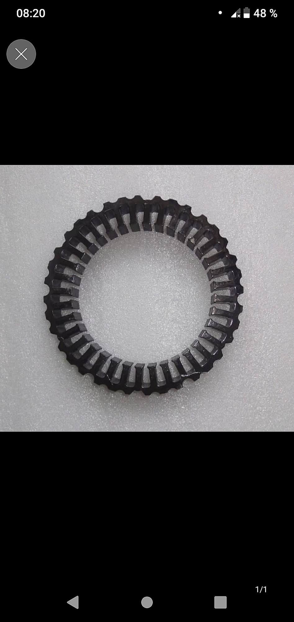

Нашол у китайцев есть в наличии могут отправить цена 15$ и 3$ доставка меня устраивает толщина железа 0.5 весь пакет 23мм размер 130мм с наружи и 92мм внутри 36 зубов планирую 24 магнита. Кто что скажет??
Я уже чуток не по теме если что перекиньте в ветку форума по теме

Цитата: Sergei-Egorenko от 05 Окт. 2019 в 08:21Нашол у китайцев есть в наличии могут отправить цена 15$ и 3$ доставка меня устраивает толщина железа 0.5 весь пакет 23мм размер 130мм с наружи и 92мм внутри 36 зубов планирую 24 магнита. Кто что скажет??
1) Чтобы получить мотор с параметрами схожими с блдц моторами Denzel 4500 7500 9000, (их часто применяют для мотоциклов) нужно будет соединять 3-5 таких статоров (чтобы дэквадраташ а значит и момент получился соизмеримым, уже как-то не дешево) (размеров роторов этих моторов сейчас под руками нет, попозже найду выложу).
2) Denzel моторы ( да и большинство подобных) имеют 8 магнитных полюсов и имеют при этом номинальные обороты 3500об примерно, (это 233гц).
Сделав 24 полюса вы сможете приемлимо (по потерям) крутить мотор медленнее в 3 раза, до 1000-1300об,  а значит получить мощность в 3 раза меньше чем у этих моторов. (либо надо еще ростить дэквадраташ вашего мотора в 3 раза).
3) не знаю какой толщины железо у Дензелов, возможно у них 0,2-0,35мм. Тогда это еще ложка дегтя.
