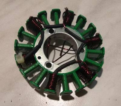

1. купил готовый статор с обмоткой 18 полюсов ширина набора пластин 15мм, ширина зуба 15мм , диаметр статора 93мм (статор обошелся мне около 1500р с доставкой из китая)

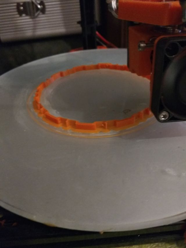

3. нарисовал несколько вариантов сепаратора (корзинка для расстановки магнитов)  ABS пластик, напечатал сам на принтере

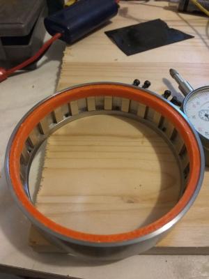

Опыты с магнитами
поскольку изогнутых магнитов нужных параметров не найти изначально хотел собирать каждый полюс из нескольких  6мм магнитов.
поэтому расположил 24 магнита равномерно в порядке S - S - N - N   (прочерк означает равный промежуток)
при этом регулятор отказался раскручивать мотор, видимо в логике стандартного авиамодельного регулятора не предусмотрено, он понимает такое расположение неверно.
в следующем опыте я решил собрать полюса из вплотную установленных магнитов. SS-NN
но опыт был ничем не лучше, регулятор заметил подвох в изменении поля на стыке и отказался заводиться.
я решил проверить - может я концептуально ошибаюсь и собрать хоть и и с маленькими полюсами но "честные" 12 полюсов. В такой конфигурации мотор впервые завелся. момент был крайне мал обороты составляли на вид порядка 60 оборотов в минуту при напряжении питания 22 вольта.
я решил попробовать наобум попробовать поставить 24 полюса с чередованием полярности  N S
к моему удивлению мотора заработал, обороты возросли на вид вдвое, но момент уменьшился.
во всех этих опытах обмотки были включены по схеме звезда.
при этом мотор создавал усилие при котором за 10мм вал его можно остановить пальцами, а потребление составляло 0,1 -0,3 А при напряжении около 22 вольт.
15мм магниты вписать в имеющееся 100мм кольцо оказалось невозможно т.к. дуга составляет  0.5 мм
поскольку ассортимент имеющихся у меня магнитов и фантазии закончился я перешел к части №2 .
то есть переключил мотор на треугольник.
Как и ожидалось, в первом же опыте с конфигурацией 12  6мм магнитов  мотор додренько стартанул, обороты на вид порядка сотни в минуту, за вал рукой уже не остановить, потребление под нагрузкой возросло до ампера.
Мало. скучно. грустно.
заказал необходимые для модернизации регулятора ключи. чтобы поднять питание с 22 до 100волт. Заказывал с али поэтому - приедет в мае. снова скучно.
решил напечатать новую корзину для магнитов 15мм, взамен стального кольца, т.е. прикручивающуюся к ротору непосредственно. Понятно что замкнуть магнитное поле надобы но фрезера по стали чтобы выточить кольцо с 12-гранником внутри под магниты у меня нет....
В связи с тем что пластик несколько эластичен - напечатал таким образом чтобы зазор между ближней точкой магнита и статором составил 0,6мм. запустил. и вау, мотор стал очень приемист, обороты чуть больше сотни в минуту, но момент таков что его уже трудно удержать за середину радиуса ротора, при этом ток под нагрузкой возрос свыше 2А.

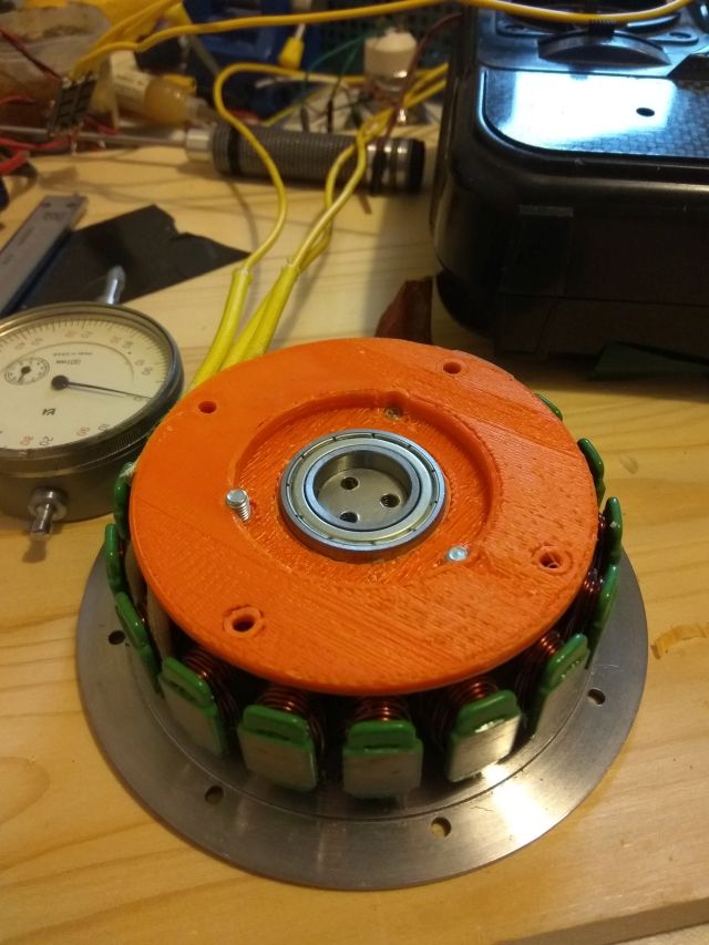

вобщем то довел мотор до логического завершения,
при окончательной сборке вклеил магниты на монтажный клей.
поскольку магниты брал чуть шире оказалось что изза дуги зазор нулевой, т.е. статор прилично трется в средней части магнитов.
Коллега принес притирочную пасту для клапанов и "мол давай" немного покрутив с усилием вручную стало полегче, затем совсем легко, затем включил малые обороты и дотерлось до состояния равномено притертого. разобрал, помыл керхером.
мотор работает как и следовало бы ему до 2квт по потреблению нагрева нет.
дали краткосрочно 5квт, секунд на 10, резко выраженный нагрев

первой была попытка намотать проводом диаметром 1,6. не вышло. один ряд -8 витков. в два ряда 16 не входят у основания при намотке соседней катушки. Пришлось купить еще килограмм моточного провода 1,25мм. При попытке намотать обычным способом от основания к краю и обратно - при намотке соседней катушки на намотке второго ряда жила не проходит в щель. кило провода стоит около 3тр. жалко денег.
18 зубов с намоткой ABCABC
можно 12 , 14 , 18, 22, 24 магнита при этом кпд до 75%
можно 16, 20 магнитов при кпд до 98%
