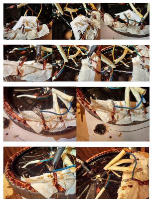

Для начало остатки сигнальных проводов и фазных пропихиваем в оплетку из стеклоткани (ранее при подобном ремонте использовал термоусадку, но сейчас решил вот так) и делаем выпуск проводов разной длины, чтобы на конце была как бы конусная форма, для удобства проталкивания (можно и целым пучком, но оплетка из стеклоткани сминалась и распускалась на конце)
Пропихнули и теперь приступаем к подпайке фазных проводов к обмоткам...
Отпаиваем торчащие куски, со следами окислов меди.
(распушил пучок в основном с целью измерения сечения обмотки — это статор от мотора JQ и тут 16 жилок, диаметром ~0,5мм. Стало быть сечение 3,14*(0,5*0,5)/4*16=3,14кв.мм (забавно — число Пи вышло)))
И поэтапно припаиваем пропихнутые провода (далее просто много фоток рабочего процесса
И вот закончили с фазными проводами

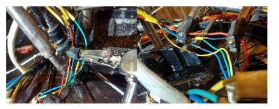

Далее припаиваем сигнальные проводки от датчиков холла (также фото рабочих моментов)
изолируем места пайки термоусадкой
И натягиваем оплетку из стеклоткани, для того что бы проводки не перетерлись

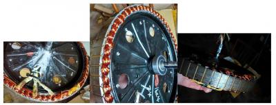

Следующим этапом будем лаком КО-921 пропитывать обмотки и покроем парой слоев железо статора (лак КО-921 не требует сушки в печи и нормально высыхает при комнатной температуре).
Хорошенько пропитываем обмотки. И хотя он достаточно текуч, хорошо проникает между жилками и стекает с обратной стороны, лака особо не жалеем (100мл более чем достаточно и даже с запасом). Прошлись кисточкой с одной стороны, перевернули статор и прошлись с другой
Пока он подсыхает на обмотках, наносим на сам магнитопровод (железо/якорь)
Пройдя пару слоев, надеваем на уже пролаченное место пайки оплетку из стеклоткани, пропитываем лаком также и ее. Укладываем и закрепляем все провода на статоре, что бы они не болтались

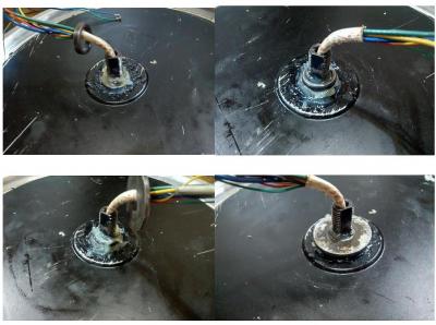

Далее нам необходимо заделать отверстие в оси, через которое проходят провода. В принципе выбор герметика или другого материала тут по желанию, но нужно иметь в виду, что «кислые» герметики (с запахом уксуса), могут вызвать окисление., поэтому лучше использовать что-то нейтральное
Наносим на столько аккуратно, как позволяет собственное чувство прекрасного, но у меня из тюбика выдавилось много и пришлось удалять и размазывать.... Получилось как-то так
После, если еще остался лак, можно еще разок пройтись и оставить всю эту красотень сохнуть.

Со статором закончили и можно уделить не много времени ротору.

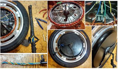

Будучи наученными печальным опытом, наглухо герметить герметиком крышки мотора очень не желательно, а то если потом понадобится его открыть , может получиться вот так:
Что бы такого постараться избежать, будем делать «пробку» из густой смазки и убьем нескольких зайцев — смазка, защита от внешнего воздействия и предотвращение коррозии, а так же будет работать как сальник и отталкивать влагу.
Делаем подобный сальник из смазки на оси, в месте где будет подшипник, надеваем все необходимые уплотнители
После вставляем статор в ротор и повторяем процедуры по нанесению смазки на ось в месте входа в подшипник с другой стороны и наносим в месте, где будет прилегать крышка.
Далее наносим смазку на подшипник , для создания пробки, на крышке, в месте прилегания ее к ротору, подготавливаем поверхность (обезжириваем) и наносим герметик. Обязательно (!) на роторе, в месте прелигания крышки, наносим смазку или что угодно, что бы герметик там не зафиксировался, а то потом может случиться беда на фото выше 😉 ;-)
прикручиваем крышку и удаляем излишки выступившего герметика
крышка работала в роли защиты при падении, поэтому имеется несколько потертостей :pardon:
Теперь приступаем к креплению шасси (стоек, станины) педали на оси мотора
Начинаем все с той же «пробки» из смазки
Удаляем излишки смазки, надеваем шасси и обезжириваем, что бы держался фиксатор резьбы
наносим фиксатор резьбы
Закручиваем и как следует затягиваем гайку.
После удаляем тонкой тряпочкой, излишки смазки которая выступает между шасси и крышкой
Собственно то же самое повторяем с другой стороны и дальше собираем все в колесо.
