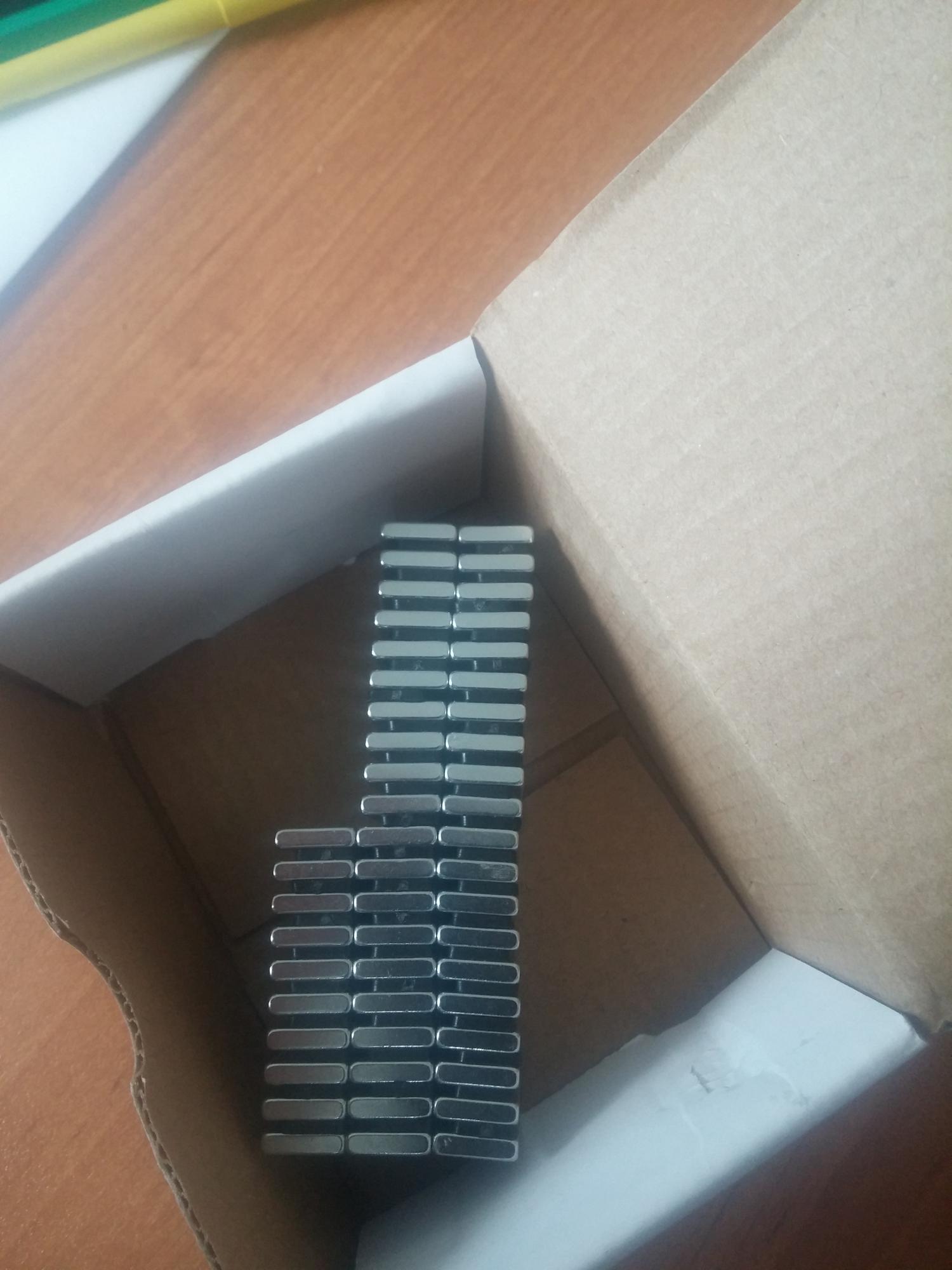

Магниты приехали :-) Ждите тесты...
Вобщем материал оказался не заявленый n48H (120град) а самый дешманский n38 (80град)
Печаль тоска и в минус продавца :-(((
Для справки:
n38 (80град) - Остаточная магнитная индукция, миллиТесла  (КилоГаусс)     1220-1250 (12,2-12,5)
n48H (120град) - Остаточная магнитная индукция, миллиТесла  (КилоГаусс)     1380-1420 (13,8-14,3)

Почему не вернули посилку?
TSprinter
Ну, скажем так, мне МК нужно в этом сезоне. (магниты шли 60 дней)
Да и на мои претензии продаван не стал отвечать.
