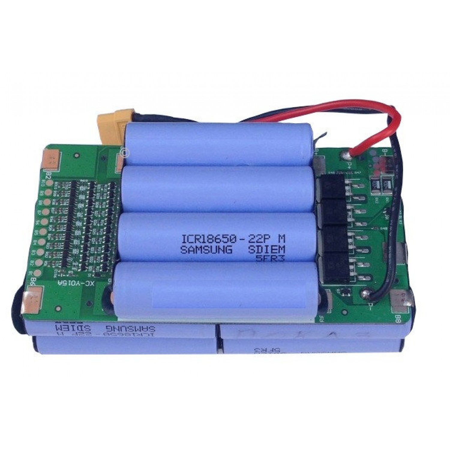

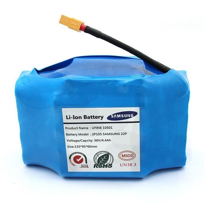

Привет! Да я пока ничего не решил...Ещё надо найти внешнюю АКБ. Есть в продаже батареи для Сяокатов 36В, но цена в 16 500 руб. не вдохновляет. У меня весь самокат стоим 19 000 руб. Нашел вот такие батареи от гироскутеров 36В 4,4Ач по 3000 руб.
https://avtoprofi.ru/Akkumulyator-dlya-mini-sigveya.html?utm_source=yandex&utm_medium=cpc&utm_campaign=21266570&utm_content=4072463023_medveziyugol.ru&utm_term=%25D0%25B0%25D0%25BA%25D0%25BA%25D1%2583%25D0%25BC%25D1%2583%25D0%25BB%25D1%258F%25D1%2582%25D0%25BE%25D1%2580%2520%25D0%25B4%25D0%25BB%25D1%258F%2520%25D0%25B3%25D0%25B8%25D1%2580%25D0%25BE%25D1%2581%25D0%25BA%25D1%2583%25D1%2582%25D0%25B5%25D1%2580%25D0%25B0&roistat=direct1_context_4072463023_%25D0%25B0%25D0%25BA%25D0%25BA%25D1%2583%25D0%25BC%25D1%2583%25D0%25BB%25D1%258F%25D1%2582%25D0%25BE%25D1%2580%2520%25D0%25B4%25D0%25BB%25D1%258F%2520%25D0%25B3%25D0%25B8%25D1%2580%25D0%25BE%25D1%2581%25D0%25BA%25D1%2583%25D1%2582%25D0%25B5%25D1%2580%25D0%25B0&roistat_referrer=medveziyugol.ru&roistat_pos=none_0&yclid=2512459423573878186.
Но никто из продавцов не может ответить на вопрос сколько она выдает тока в моменте и годится ли для самоката? А так две АКБ в параллель будет 8,8 Ач за 6000 руб. Привлекательно!

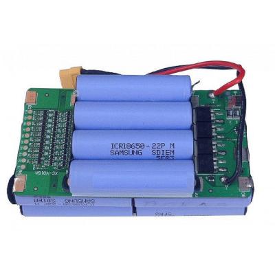

А вот ещё более привлекательный вариант 36В 14,2Ач всего за 8 500 руб. По описанию там симметричная БМС и подходит для наших самокатов: Куго, E-twow и др. Как раз вариант для замены штатной батареи. Габариты АКБ  =  290 х 70 х 40мм.
https://www.avito.ru/moskva/zapchasti_i_aksessuary/elektrosamokat_akkumulyator_samsung_142ah36v_1647927346?slocation=637640. Кто и что может сказать по этому поводу?  :bw:

почему бы за 4000 р. не собрать честную батарею из нормальных фирменных элементов, а не из не понятных ноунеймов?

ЦитироватьКто и что может сказать по этому поводу?
жесткий обман. боюсь даже предположить какие поддельные элементы там стоят.
то что указано на наклейке это все равно, что сказать, что 600 мерседес на 100 км расходует 1 литр бензина  :-D

[user]АСА1951[/user], сомневаюсь, что туда на 14 а-ч банок засунули.
MoRoman
Цитата: nicomunet123 от 01 Июнь 2018 в 02:38сомневаюсь, что туда на 14 а-ч банок засунули.
там скорее всего пакеты...
Цитата: АСА1951 от 01 Июнь 2018 в 01:04Но никто из продавцов не может ответить на вопрос сколько она выдает тока в моменте и годится ли для самоката?
на фото видно 5x4, для 36 вольт надо 10, значит имеем 10s2p ... ток с неё снять можно в лучшем случае 5-10А... ниочём корочь...
