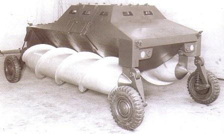

[user]Ганзер[/user], готовый винт купить не думали ? если цель - сделать его самостоятельно, то это будет не просто. самое главное качество таких винтов - не иметь резкой формы.
какойто добрый человек заморочился нарисовать. распечатайте и сделайте точную копию из своей пилы.
будет выглядеть как у всех  ;-)
в крайнем случае , можно немного изменить геометрию как вам предпочтительно.
Старков Александр
Который "выкройка" по грязи не пойдёт! жесткость никакая... а вот ниже фотки самое то!  Если делать обороты меньше 1000 то винт нужен диаметр 250-300 а то и 400... Делайте диаметр 250 и оставляйте 1500 об. А шаг  как можно больше, потом если не потянет на уменьшение сделать проще...

Спасибо, мне последний нравится больше всего. Довести бы его форму почти до круга.
Ну в целом понятно, счас бы с шагом определится хотябы примерно.
Я вот так думаю, 5000м / 60м = 80 метров в минуту. разделить на 1400об, получится 6см. С учетом скольжения взять 10см. Буду экспериментировать, попробую сначала из обычного железа сделать, так чтобы не жалко было, пила пока одна. Параллельно достраиваю станок ЧПУ, хочу использовать его для изготовления шаблона и недавно доделал мощнучий гидравлический дровокол, думаю попробовать использовать в качестве пресса. Но пока конечно на глазок, да и этап строительства амфибии пока в самом начале, есть запорожец и электромотор появился буквально на днях. Жаль что снега было мало и моя лужа-море на огороде в этом году пересохла, думал месить грязь в ней :)
