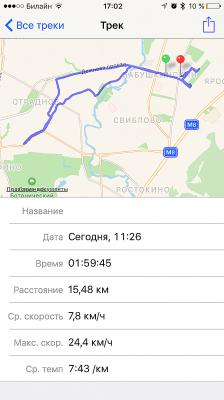

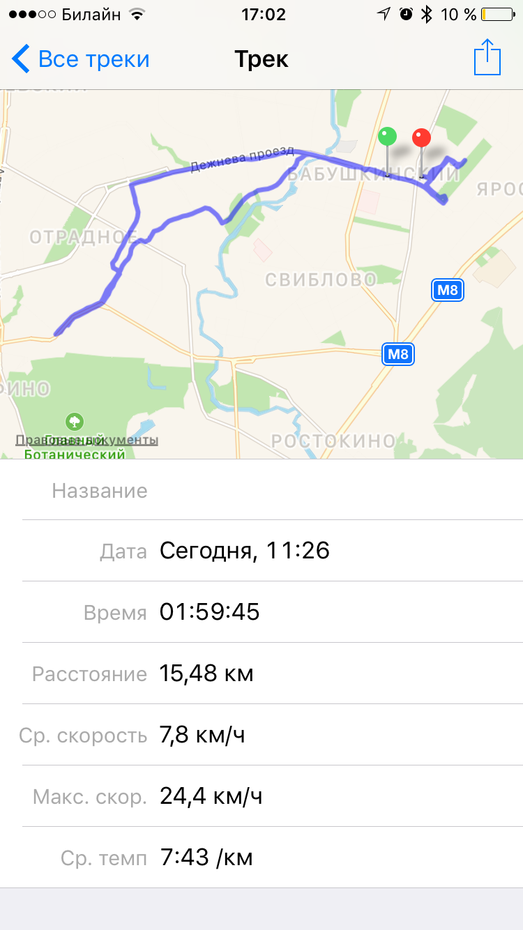

Ну значит так. Решил оттестировать Nextdrive своей супруги, он с пробегом 1000км+ и чуть меньше года. Ехал от дома 21 улицы Менжинского до Сигнального проезда 16 стр 2.
Надеялся, что он дотащит мои почти 90кг туда и обратно ) и не зря!
Дорога была с большими перепадами высот и некстдрайв реально напрягался но остановиться не посмел - спасибо ему за работу!
После возвращения на Менжинского 21 я решил добить акб и поехал дальше... Батарею не экономил и рекуперировал достаточно редко.
Итог - на фото, самокат показал на 2км пробега больше чем GPS на телефоне а вот скорость совпала с точностью 1-2км в час.
Короче, я ожидал худшего.
В сухом остатке... Проблем с самокатом не было почти никаких, точнее одна была - отломилось заднее крыло (ждём запчасть) в остальном всё отлично. Жду поставку и буду брать себе )
Дополнение: Включил перед поездкой круиз-контроль - крутецкая тема!
