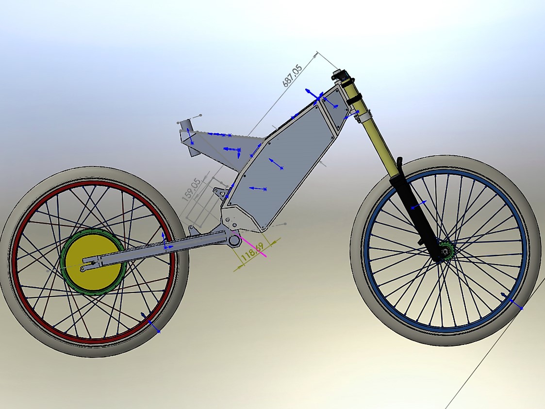

Привет всем!
На электросамокате я накатался (и был опыт варки рам на продажу в мелких масштабах) ... теперь вот захотелось электрический велосипед.
Батарейку весом 6 кг, мото-колесо от 6 до 9 кг..... ну и раму килограмм 8 или около того.  Сам вешу около 100 кг .... а велик хотелось бы не тяжелее 30 кг, а лучше ближе к 25 ....
Стал смотреть картинки в интернетах.... что есть у "них" и у нас.... ничего кроме Грейборга не нашел. В принципе, по мне так это достойный вариант... и наверно когда-то попробую сварить в таком стиле..... но, в РФ канон рам другой.... больше похожие на электромотоцикл - передняя часть как "бензобак", задний маятник с шарниром НЕ совмещенным с кареткой (не так как Грейборг).
В Москве есть человек, который рамы варит .... а я его давно знал, так что поехал по Ленинградке за МКАД с целью взять совет, какое мнение у почтенного Макс81 о моей затее и, может, у него что-то похожее есть? Оказалось, что Teleport Light по весу вполне подходит..... но цена и трудоемкость изготовления зашкаливает! Хотелось бы что бы рама стоила дешевле хотя бы раза в два ))

[user]12uu21[/user], если это для себя, с целью сэкономить, то ладно.
Но на продажу, зачем с таким косяком делать. Каретка в маятнике, да ещё и приличным растоянием от оси поворота, это плохая идея.
Да и смысл сейчас делать ещё одну раму с мк в колесе, когда их и так полно, не очень большой.
FX_888
Если лечить по картинке, нормальный пружинный амортизатор не поставить, а газовый только в минимальной размерности,  придется набивать за допустимое ограничение, и общая геометрия намекает на рычажность не меньше 4, что дает не особенно нужные обычному мопеду 160+ мм хода подвески даже для жесткого катания ( особенно с гирей в заднем колесе)  и срок службы амортизатора и его шарниров стремящийся к 0
про ощущения  при педалировании (хотя кому это нужно  :-)) с такой геометрией подвески, и качающейся кареткой в небесах  уже написали.

Про амортизатор согласен - хочу засунуть туда 260 мм, который стоит дешево и весит относительно не много:
Собственно, для чего и нужно освоить их сварку, что бы можно было внести изменения изменения в конструкцию .... может, когда-то в будущем она превратится в нечто такое:

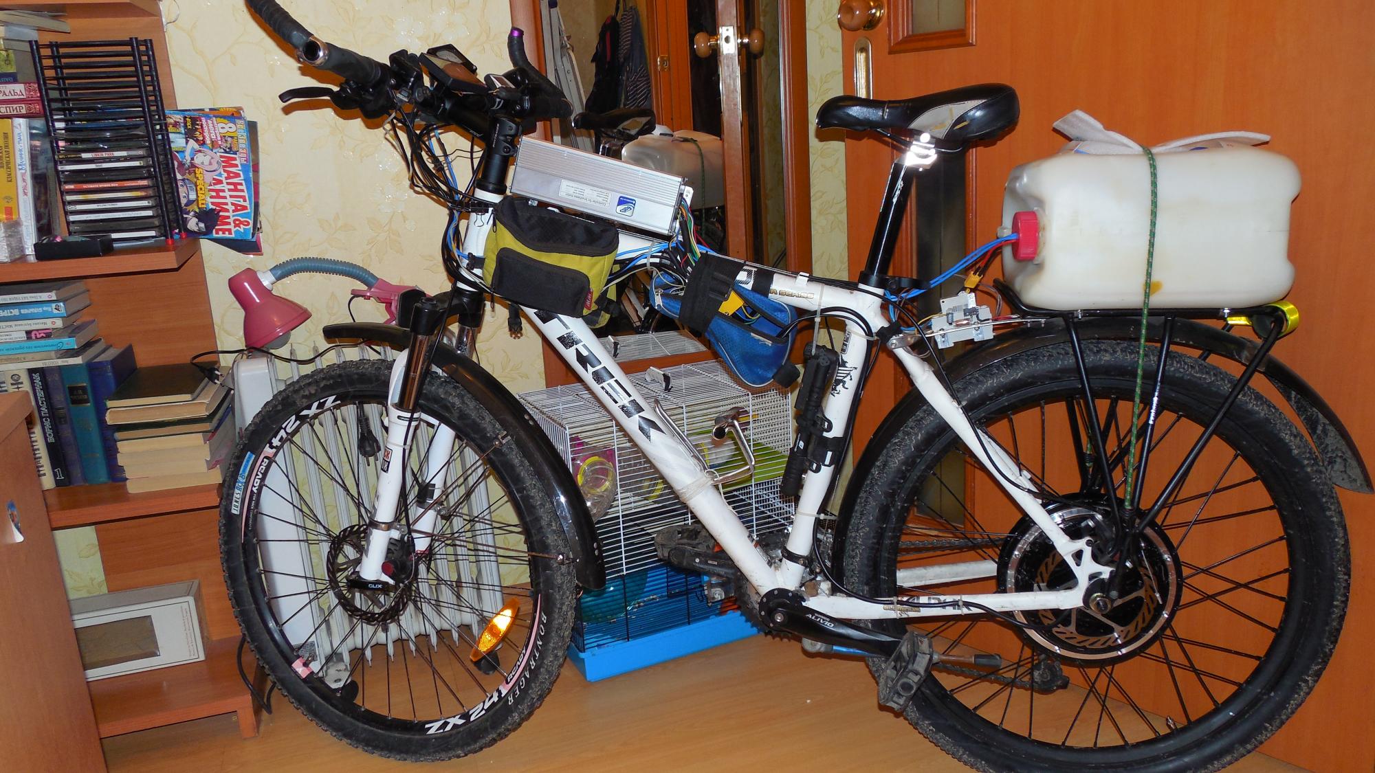

Да... согласен ... Ну, и не обязательно Стелс... можно позволить себе Трек б/у-шный на Авито купить....  и в отличии от Грейборга, у него никаких проблем с гидроизоляцией не будет .... можно же герметическую канистру использовать !!!

а какие проблемы и у кого были с грейборгом в плане гидроизоляции? на нём в тропический ливень можно ездить, в отличие от остальных аквариумов, особливо нежели у их в низу сливные отверстия отсутствуют. с грейборга то вся вода моментально стекает вниз и выливается себе спокойно в самой нижней точке, ничего не подтопляя и не закорачивая.
или предполагается что аппарат на фотке с канистрой на резиночке от эспандера есть образец для всепогодной эксплуатации? с пучком разъёмов и автоматом, на которые мимо проходящее авто может плеснуть из лужи солёной воды как из тазика...  :bw:
и непонятно о чём тема...
про бэушный трек с канистрой на багажнике, или про проектирование новой рамы и изготовление её в Туле?

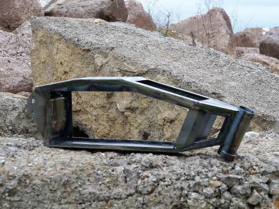

12uu21
Всё верно... более простая рама означает и более быстрый запуск "в производство".....так что, первые комплекты нарезаны, пару корпусов сварены. Качество сварки можно посмотреть по обратному валику :
Сама рама выглядит в первом приближении так:
На этих праздниках попробуем сварить несколько задних маятников.... это уже посложней задача, хотя с виду он меньше и проще .... на самом деле, деталь более сложная и трудоемкая.
a460
ну, и назачем такая ширина!? вам же сказали - нет рам для лёгких конфигов, а это очередной чемодан. здесь о велосипеде уже можно забыть. просто идёт информационный вброс, аля "пеар" нового производителя.
