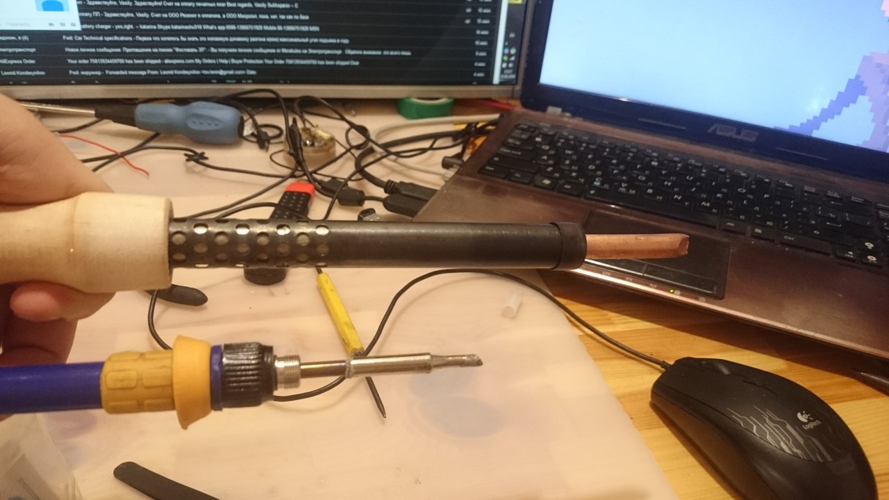

Народ, подскажите - не было надобности в мощном паяльнике, под пайку 18650 нужно купить...
И вот понравились мини-станции бюджетные типа Bakon BK950D (75W) или "народная" HAKKO T12 (~70W), обе позволяют выставить нужную температуру в пределах 300гр. здесь рекомендуемых, и воткнуть "правильное" жало... Слабовата мощность у обоих, или кто-то ими паял (пусть и не так шустро, как "зубилом" за 200р. с диммером)?
acyd
Отличные паялки, по сути одно и тоже, приятнее зубил, только берите в комплекте жала потолще. Мне понравился минитопорик и толстый скошенный конус. Отлично паяет банки 18650 и силовые провода.
Мощность кстати квадратично зависит от напряжения бп, сопротивление тена примерно 8.2ома, при 24вольтах 70ватт, при 25 - 75. Но более 25в лучше не повышать если жалко жало ;-D
