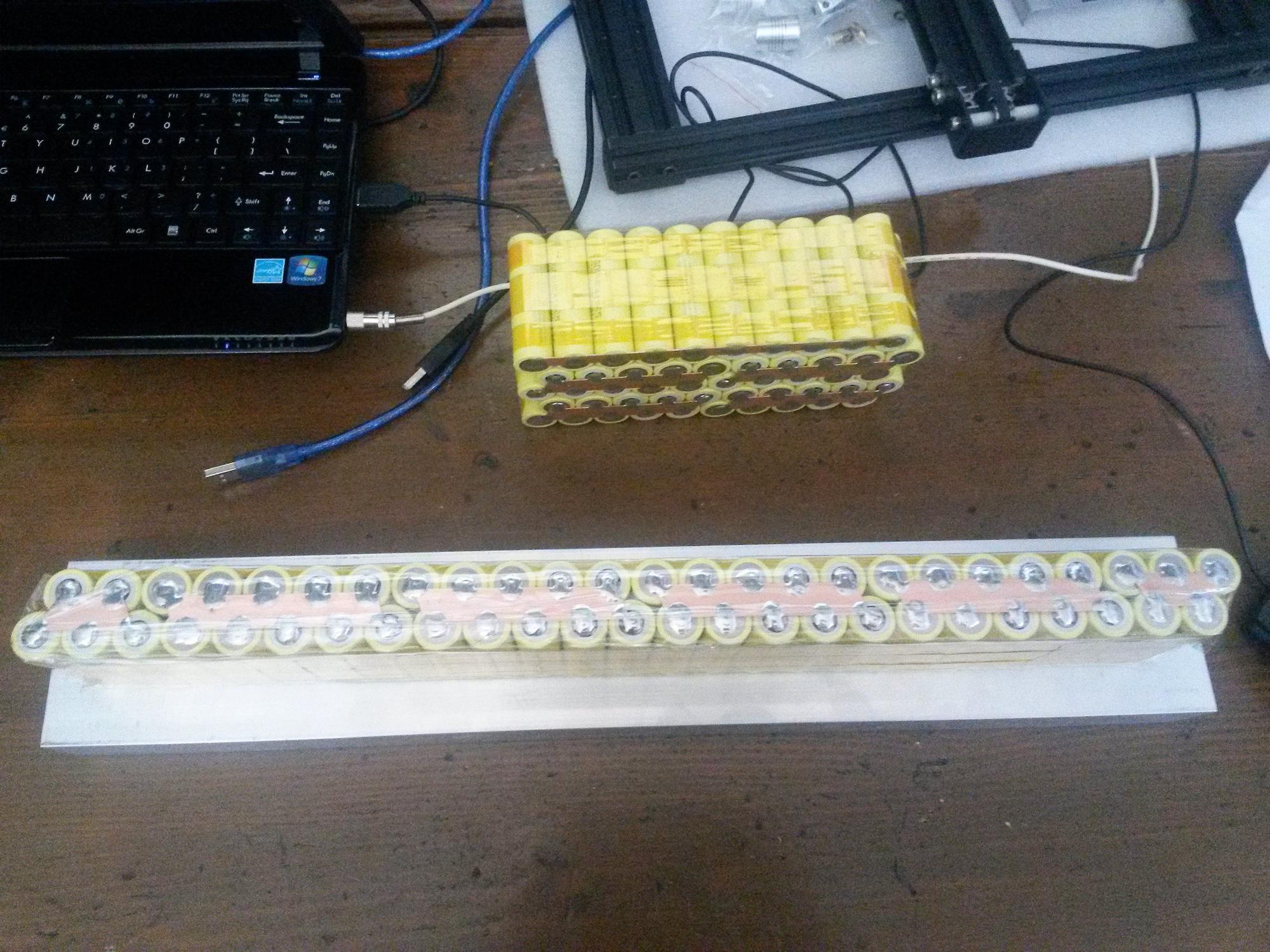

Добрый день!
Прошу знающих людей посмотреть - правильно ли сделал раскладку аккумуляторов под пайку \ толщина шины \ усиков.
Если есть более оптимальные решения, то приму совет.
Blik86
Цитата: GZL от 24 Дек. 2018 в 16:48Если есть более оптимальные решения, то приму совет.
В какие габариты хотите вписаться?
GZL
Цитата: GZL от 24 Дек. 2018 в 16:48В какие габариты хотите вписаться?
Максимальные габариты 15.5 см х 45 см.
Так что по ширине уже запаса в предложенной раскладке нет.
Blik86
Тогда наименее трудозатратно будет сделать ровной длинную сторону. Вдоль нее ячейки 2*6 соединять простенькой шиной (как здесь https://electrotransport.ru/index.php?msg=1439698). Полученные 4 штуки 2*24 собираешь змейкой.
Кмк к бокам сборки нужно  намертво приклеить полоски какого нибудь текстолита. Что бы минимизировать возможность растяжения/сжатия, от которого могут отвалиться контакты.
Если будишь клеить на герметик, то можно вклеивать головки стяжек. Затем шины и балансировочные провода поджать хвостами этих стяжек.
GZL
[user]Blik86[/user],  спасибо за совет.. примерно так?:
Blik86
Цитата: GZL от 27 Дек. 2018 в 09:03примерно так?:
Примерно да, но выравнивать лучше длинную сторону. Габариты вроде это позволяют.
