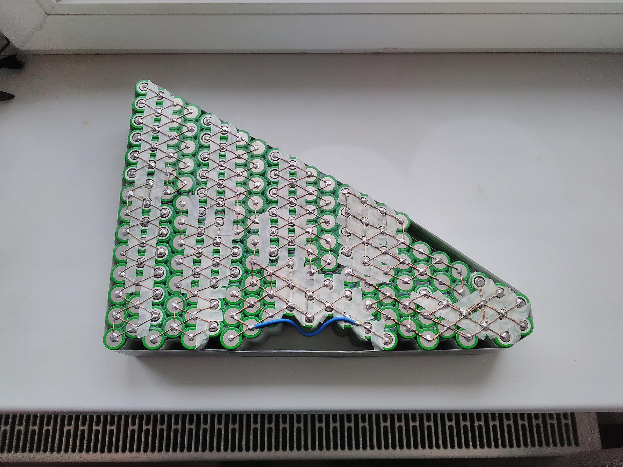

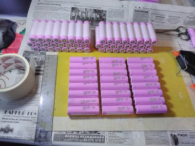

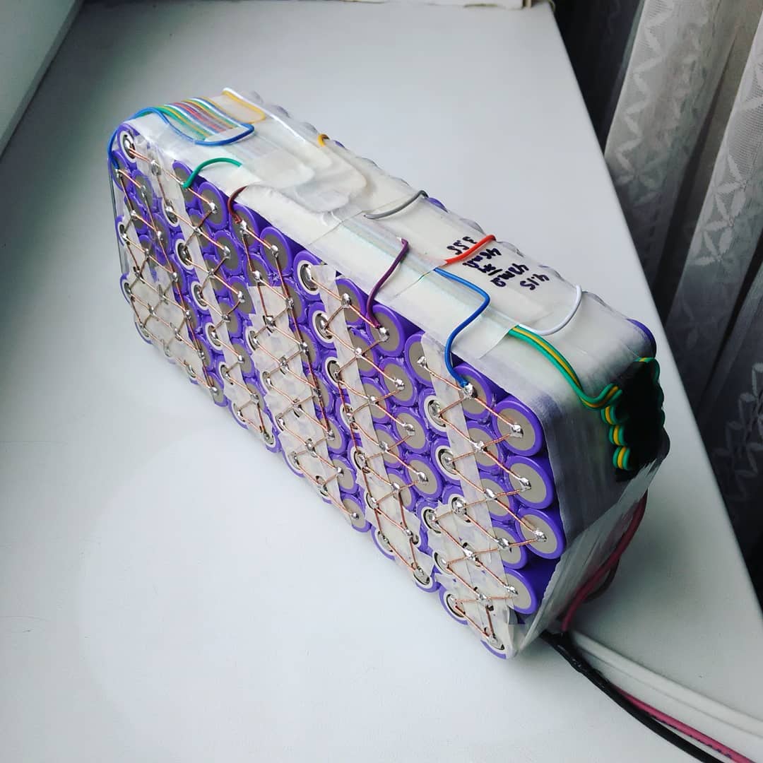

Batteryduck
Собираю при помощи пайки. Наезжены десятки тысяч километров на батареях такой схемы.
Провод для перемычек:
Многожильный с сечением около 0.5 кв.мм (распускаю провод ПУГВ 6 кв.мм на 14 частей, затем скручиваю)
- Облуживание ячеек производится при помощи паяльной кислоты.
- Припой ПОС-40.
- Пальник с деревянной ручкой, самый простой на 65 Вт.
- Пайка провода к ячейке осуществляется при помощи флюса ЛТИ-120 (с кисточкой).
- Удаляется флюс при помощи спиртобензинового растворителя.
Время пайки очень короткое, менее полсекунды.
При сборке секции (одной Р) - ячейки склеиваются термоклеем, а затем обматываются в один слой малярной ленты. Это улучшает электрическую изоляцию одной секции от другой и гарантирует неподвижность ячеек в сборке.
Везде, где медный провод проходит над плюсовыми изоляционными шайбами - проложены дополнительные слои изоляции маляркой, с целью убрать вероятность проплавления шайб в этих местах во время пайки провода.
87000 км на электричестве позади
