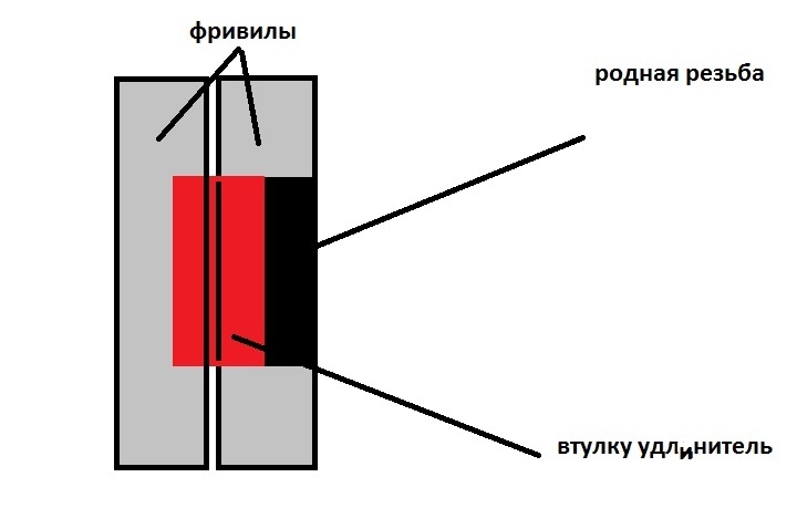

А такой вопрос - фривил в разрез редуктора и сцепления с колесом поставить - он же даст холостой ход, когда я еду на педалях, чтоб не прокручивать редуктор?
Ну да. Самодельщики частенько так и делают. Погуглите самодельные электровелосипеды - найдете массу примеров.
