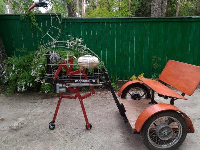

Это вероятно самая бесполезная моя поделка, ехать 5-10 км/ч, с приводом на 34 подшипниках - полная глупость. :)
Все прочие, в том числе и гусеничные варианты экономичнее.  Но есть такая вещь как очарование паровоза и  хотелось сделать свою адаптацию кинетических скульптур Тео Янсена.

А в конструкции предполагается же какое либо управление влево- вправо? и если да, то каким способом?

Фантастическое существо! %-) Оно поворачивать умеет?

Конечно аппарат поворачивать умеет, для этого под решеткой виден привод поворота спутниковой тарелки, (серого цвета)
Слева под лавкой есть тумблер со средним положением. этим тумблеров включается привод поворота.
Там же под лавкой есть болт закручивая который можно надавить на крючок газа , и изменить  скорость аппарата.
Если такие аппараты делать, то желательно добавить им самостоятельности, чтоб ы они могли идти сами, по карте и обходить препятствия. Но это не моя специальность.  :)
Аппарат может катать двух человек. Сначала я планировал снять вертикальную нагрузку с ног аппарата, при помощи веса пассажиров, так он идет мягче. Видно что  лавка находится сзади оси тележки. Но оказалось что в этом случае аппарат начинает копать ногами на любом мягком грунте. Теперь нужно переместить ось тележки и вернуть нагрузку на ноги аппарата.

Вот это да давно мечтаю о собственном роботе  :-), а этот страус может пойти или как бы побежать 40-45 км\ч ? Или технически это невозможно?
Возможно, но это уже надо считать нагрузки во время колебаний моментов. Тут слишком много масс которые шатаются туда сюда без компенсаций. При увеличении скорости аппарат ломает сам себя. Вероятно для скорости и надежности эта кинематика окажется далеко не самым лучшим вариантом.
Механизм Тео Янсена, с  тяжелыми нагруженными рычагами, по моему мнению, даже  для прогулок без модификаций использовать не получится.

Кинематику хорошо бы прогнать в какой-нибудь программе, для создания более равномерного движения.
По прицепу видно что движется толчками, то ускоряясь, то замедляясь.
В программе, если без  учета массы, все выглядит очень привлекательно  :)

Надо встроить инфракрасный детектор, чтобы страус шел на человека.. Получится страус - терминатор)) И устроить платный аттракцион "Убеги от страуса")) Жутковато конечно он выглядит, особенно голова) Не хватает красного глаза Терминатора) А так круто!
Интересно, нельзя сделать ного-колесо - в виде металлических негнущихся труб ног сваренных звездочкой с общим центром вращения. Как бы толстые спицы со ступнями на концах без обода, в процессе вращения они бы как сороконожка бежали и проходимость была бы выше чем у гусеницы по неровностям.  :-) И вращать их в разных фазах, чтоб меньше трясло.
