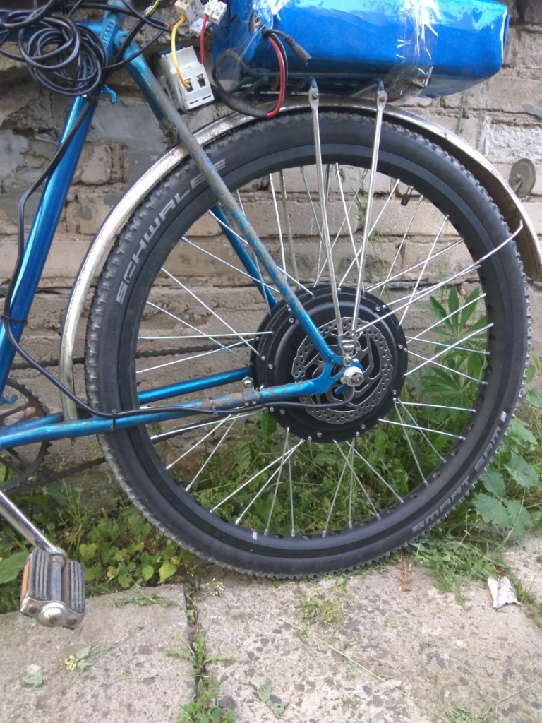

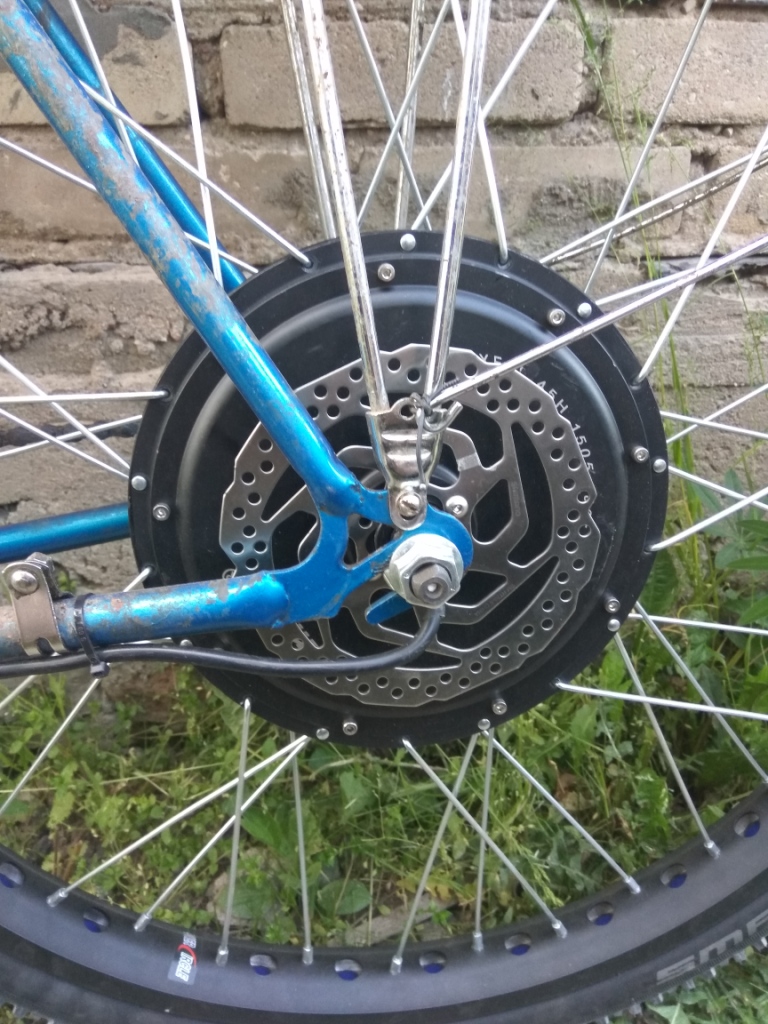

Убицца аб стенку! Все эти дни искал гайку на резьбу оси. Мелкая резьба на 14 гайке. Найти сложно. Штангелем прикинул на сколько, получилось 1.5 В строительном магазине только на 2. Глянул по каталогам, а 1.5 оказывается автомобильная гайка для крепления колёсного диска. Взял на всякий случай гайку из комплекта, для проверки. Съездил в магазин... оказалось что не 1.5, а 1.25 Блин. А ведь уже думал метчик на 1.5 покупать. Счастье что отдельно от комплекта не нашёл.
Крепление калипера решено делать на пластину что будет сидеть только на вале. А именно так только из-за того что перо отогнуто и его удалённость играет. Так что только опора на ось. Усилители будут конкретно изготовляться только после установки гайки и кронштейна крепления калипера. Тогда уже будет видно что к чему.

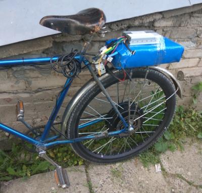

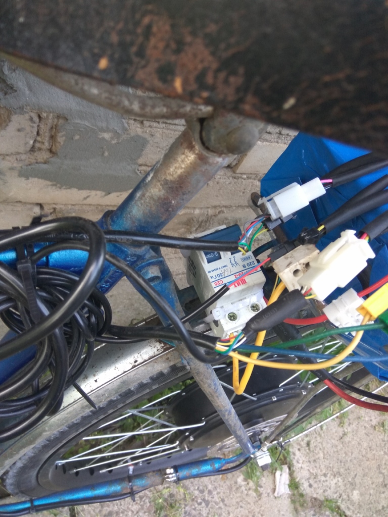

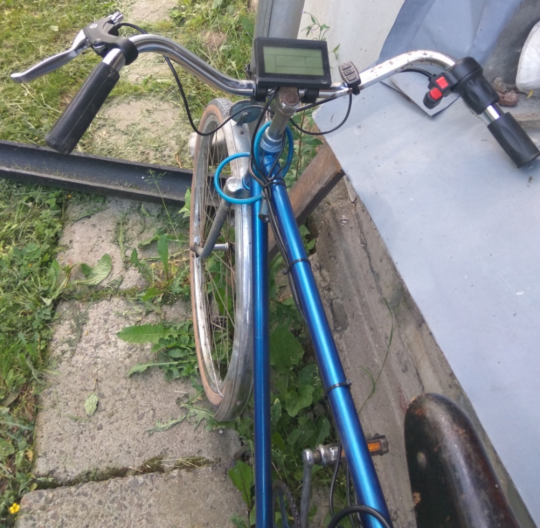

Хе хе. Вчера не выдержал. Вечерком так захотелось проехаться что плюнул на недоделанный кронштейн для калипера. Прикрутил колесо, навесил органы управления и... поехал. :) Ощущения от езды без тормозов фееричные ))))). Хорошо что дело было в пол десятого и машин на дороге не было. Перво наперво непередаваемые ощущения от езды на электромоторе. Ощущение что будто пинает вел под задницу. Стартовал с педалей. Усилители ещё не изготовлены, потому и не применялись. Почти сразу как газанул на экране появилось строка 03_info - ошибка мотора. Но я спокойно газовал и он спокойно работал. Только звук при его работе как от трактора как то напряг. Ещё как только идёт нагрузочка сразу пропадает этот тракторный звук и мотор работает тихо совершенно - включается синусоида? Рекуперация действительно на малых скоростях не работает. Я об этом вычитал в других ветках форума. Ну а мне без тормозов не захотелось разгонятся больше 15 км/ч. Непонятное почему бортовик кидает ошибку. Хотя я ездил на самом низком режиме кнопкой 1,2,3. Я ещё не нашёл правильного соотношения чтобы кнопка эта работала как изначально. Кроме того неизвестны параметры двигателя. Может у кого-то из вас есть перечень настроек к MXUS-кому контроллеру на данный двигатель с LCD3? Те настройки что мне понятны я оставлю, а остальные бы изменил на точно известные.
ValeryT
[user]search_max[/user], похоже на обрыв провода датчика холла. скорее всего в месте входа кабеля в ось. у меня так и было. запаял, заизолировал - работает. либо там перетерлась изоляция.
search_max
Не, кабель целый. Да и специально с гайкой отвод делал с канавкой.
Может из-за неправильного параметра Р1? Изначально стояло 87, потом поставил 51. Но какой реальный параметр? Не хочется разбирать мотор только чтобы глянуть количество магнитов. Кстати продавец не сообщил версию, но по описаниям это v3. Какое там количество магнитов? И ещё народ разбирает и промазывает статор лаком и дополнительно герметизирует вход кабеля в мотор. Тут это тоже нужно делать?

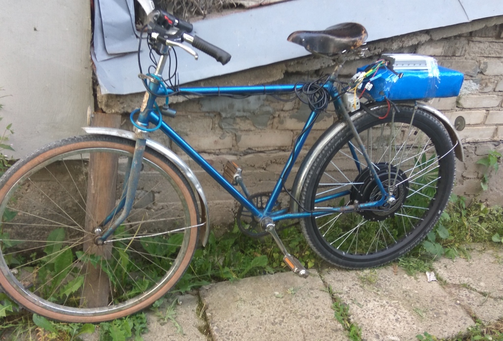

У меня рядом с домом стадион с дорожкой 400м. Решил съездить туда и потестировать. В общем не смог разогнаться больше 18,5 км/ч. Максимальную мощность показывало 532Вт. Батарея не была полностью заряжена, напряжение 52,7в. Сделал три круга и поехал домой в надежде ещё понастраивать. Но уже вводя в калитку надавил нечаянно на газ стоящего вела и он только дёрнулся что меня удивило. Тогда я ещё раз нажал кратковременно и тут сработал автомат. Я попробовал назад его включить, но не тут то было. Так что снял контроллер и пошёл замерять. На входе оказалось КЗ. Так что разобрал и вынул платку. Осмотрел и ничего не найдя визуально стал мерять ключики. В общем все ключи фазы В вылетели, а иные по краям от фаз А и С подходят на половину к концу. Вообще я раньше как услышал тракторный звук мотора при старте подумал что не работает одна фаза... Был такой рыпящий звук. Наверное неверная аналогия, но мне так сразу мысль в голову пришла, это как не работает какая то свеча в ДВС, звук похожий. На холостую ще был лишь ровный звон. Т.е. ясно что с режимами что-то не то. Перед тем как ехать я параметр Р1 поставил в 46. Так что буду менять ключики. Я подумал что возник всплеск и явно слабые ключи не справились, а вообще назойливая мысль о том что ключи поддельные. Решил менять на IRFSL4010PBF и все 12. Уже заказал. Также привожу фотки как стало колесо. Батарея висит на хвосте временно. Её штатное положение в раме.
Прежний болотник вроде более менее подходит.

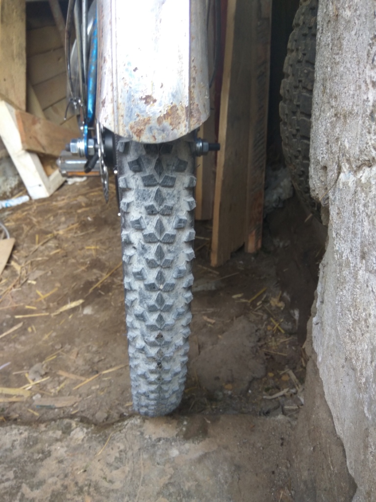

вилка видела не один бордюр, похоже

Цитата: Jeca от 18 Июнь 2017 в 01:59
Уж не конца 90 ых годов эта рама?
Я уже писал что год производства 1984. Это точно.
Ни одного бордюра она не видела. Вел использовался редко и аккуратно. Только для выезда на дачу. Другую дачу что значительно ближе. Большую часть времени вел просто простоял. Там где вам кажутся несуразности это заводской конструктив. Я лишь разжал её в стороны.
