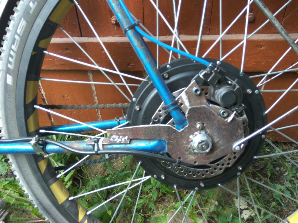

Ой, народ! Чего вы расписались о всякой фигне? Ну когда-то видел я велы с подогнутой вилкой и что? Тут она явно именно согнута. Каким образом, если с ним обращались аккуратно - ХЗ. Но разводить холивар на этот счёт?....  :bn: ссылки к модели и определения модели могут лежать в этой теме. Народ же по названию будет искать. так что ничего плохого тут не вижу.
Усилители дропаутов я делаю сейчас. Так что кронштейн в одиночестве стоять не будет. Кроме того стартовая нагрузка преувеличена. Короче у страха глаза велики. У меня на данный момент батарея номиналом 500Вт с возможностью стартануть на 1000Вт. Но и при этом ни разу не видел чтобы вал ходил, прокручивался, дёргался. А тут ещё усилители привешу. Усилители я вешаю ибо буду в обязательном порядке доводить мощность батареи до 3КВт. Дальше смысла нет. Я не летун.

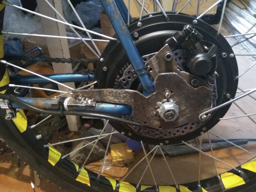

На вал кронштейн вешался из-за хорошей опоры и правильного расстояния до диска. Кроме того там видно что он упирается в косое перо вилки. Сама пластина кронштейна стоит посередине трубы пера т.е. она жёстко в него упирается. Кроме того там обязательно будет доустановлен хомут что не даст отойти. Кроме того сама толщина пластины кронштейна не даёт даже мысли о изгибании, а это единственное что может негативно повлиять.
Дырки в ободе я заклеил и не виниловой плёнкой ибо она оказалось слишком тонкой и слаба к абразивному воздействию, а лентой ПВХ т.е. той же лентой что используется в изоленте. Только эта шире и цвет чёрно-жёлтый. Получилось даже стильно :). Хотел изначально клейкой отражающейся лентой заклеить, что для обозначения фур есть. Но она шла под грифом специальные материалы обозначения для безопасности движения. И в рознице её нет. есть на двух оптовых фирмах что продают оптом я так понял для компаний-перевозчиков. Так что пришлось так. Зато толщина нормальная и мороза не боится не говоря уже про землю и песок.

Тут же я сначала приложил бумагу - лист А4, вырезал правильный профиль оси, приложил, выгнул, провёл карандашом, снял, отрезал, надел, примерил, нарисовал, снял, отрезал..... И так далее пока не будет что-то толковое. Потом с бумаги перенёс на алюминиевый тонкий лист из пивной банки. И только потом по шаблону вырезаю из 4,5 мм металлюги. Если её перевернуть и она нормально станет на другую сторону, то и изготовление очень быстрое - только вырезать снаружи и пошлифоваться напильничком дырочку.

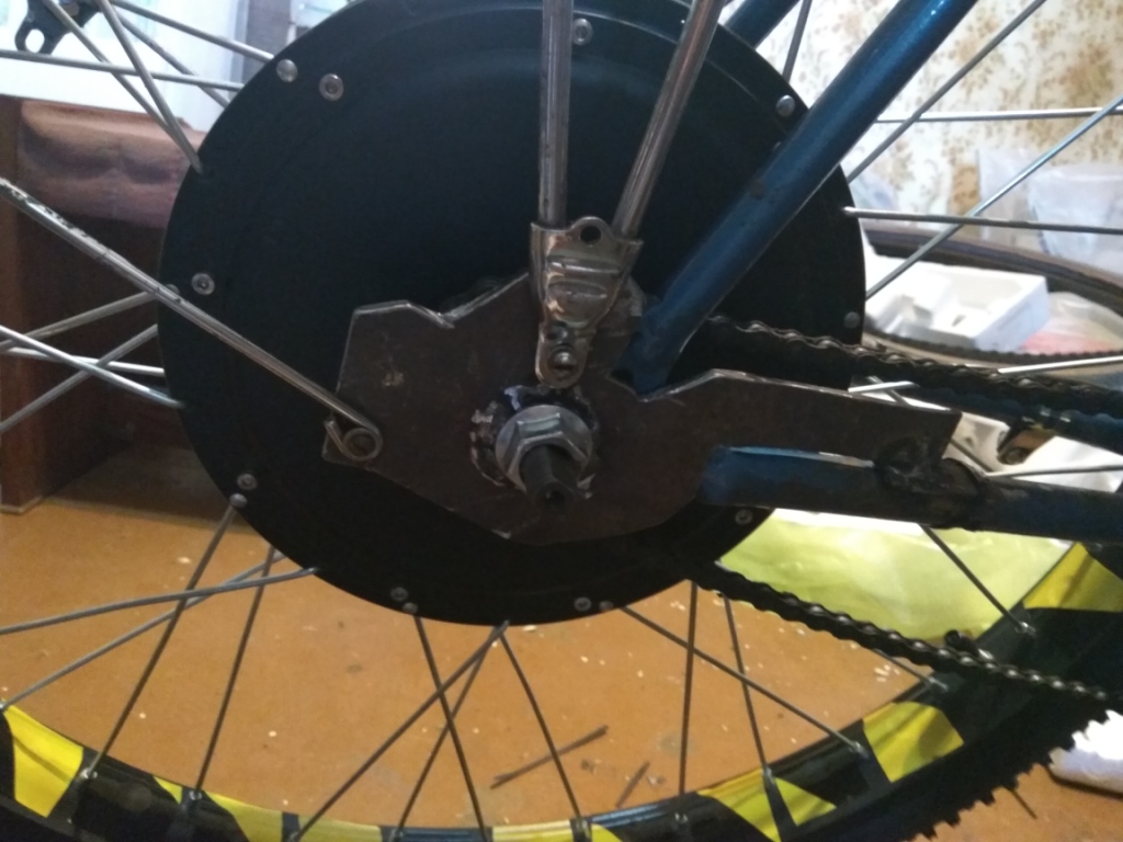

Время шло. Возможности занятся усилителями всё не было. Уделял время вечерами, урывками. Наконец вырезал один и правильно его выгнул. Перед тем как приваривать гайку и жёлоб делаю второй т.к. при перевороте на другую сторону он точь в точь такой же. Вырезал лишь половину второго т.к. случилась небольшая беда и диск болгарки разлетелся покрамсав мне палец. Не фатально, но неприятно. Сейчас заживает и потому не очень то и доделаешь далее. Мне нужно довырезать и главное прорезать дырку с плоскостями. Буду думать как не напрягая палец всё сделать  :bn:  В который раз убеждаюсь что болгарка дерьмо. Уж простите модераторы за выражение. Надо брать пример с американцев, где на каждую работу свой инструмент. Нет болгарка это углошлифовальная машина, но просто везде продаются примерно одного размера и мощи и мало того в мобильном состоянии. Хочешь отрезать металл? Вот те отрезной станок - станина с креплением на верстак или что покрепче, с кожухами и жёстким хождением только вверх и вниз. Хочешь шлифовать? На тебе шлифовальный стационарный станок или очень маломощный в руку типа дремеля. Именно таким путём и следует идти. А то в ней дури дофига и при возникновении препятствия она начинает прыгать. Эта болгарка на 880Вт. В среднем они по 700Вт, а в реальности нужно не более 300Вт и диск поменьше. Но люди что вынуждены ею пользоваться постоянно навострились работать ювелирно. Но всё равно, ... неприятно это. Это просто предупреждение новичкам. Я не новичок, но и не профи при работе с ней. она мне всё равно не нравится.
Сейчас же сижу и рисую схему заднего фонаря. Светодиоды 1W пришли. Вместо драйвера буду ставить стабилизатор тока на LM338. Всё дополнительное навесное электрооборудование будет питаться от преобразователя 48->12v. В продаже для электровелосипедов есть на 10А с тремя проводами и на 15А с четырьмя. Четыре провода это, как я понимаю, с трансформаторной обвязкой. Что лучше: брать с тремя у надёжного продавца или с четырьмя и с нормальным таким радиатором у неизвестного продавца? Склоняюсь к надёжному продавцу. Лучше их несколько поставить.
И дальше уже будет зависеть от того как быстро я  смогу прорезать  дырку. Ибо дальше только сварка, что выполняется быстро и уже поездка.
Кто-то тут, не будем показывать пальцем, считает что нужно всё сделать максимально быстро и побыстрее ехать кататься. Напомню что этот вел делается преимущественно для поездки на дачу. На данный момент для этого используется другой транспорт. кроме того сейчас время бетонных работ, а ещё + работа, чтобы денежки были и понятное дело что на доработку вела времени не остаётся. Так что так.
Так же по-дороге потиху делаю контроллер. Мост сделал, попытал его и пришёл к выводу что нужно ставить не N-ch транзисторы, а IGBT. Полевики ставят для удешевления. Типо дешево и сердито, а в реальности при больших мощностях их добирают количеством что совсем не дёшево. IGBT же можно поставить 6 и количество увеличивать не нужно. Да и понадёжнее они. В продаже есть достаточный ассортимент что эффективно работают на низкой частоте. Программа контроллера с использованием датчиков работает нормально. Всё работает. Но нужно делать управление и полный синус. Для не синусного хватает простенького дешовенького микроконтроллера, а для синуса, нужно помощнее. Колебаюсь как быть. Управление думал делать через экран тачем и тогда всё вроде нормально согласуется ибо тогда это бортовик с экраном. Проводами же снимает либо управляет простеньким мк в контроллере. А если делать синус, то контроллер нужен помощнее.... Логично было бы сделать его в бортовике ибо мощи там хватает, но длинные провода могут сбить данные, временные задержки/помехи... Кроме того с бортовиком не всё так просто. Есть два варианта: 1) делать полностью свой 2) делать на основе готовых встраиваемых решений типа мк+дисплей с возможностью добавить свои функции. В первом варианте долгая разработка всего ПО, меню, картинки. Во втором всё очень легко сделать - всё есть, осталось добавить свои команды. При первом варианте детали есть тут, в стране, но выходит дороже. Во втором нужно заказывать на Али и выходит немного дешевле. Склоняюсь ко второму варианту поскольку я всё таки в жизни занимался низкоуровневым программированием, а не высокоуровневым. Конечно Си всё может, но время затянется надолго поскольку надо всё изучить. Но во втором варианте используются модули с резистивным тачем. Нет, скорость работы достаточная, но на солнце экран сразу как через матовое стекло становится виден. Т.е. нужен козырёк как в авто. Неудобно это. В первом варианте есть возможность использовать весь ассортимент экранных модулей для смартфонов. А там и кварцевое стекло или как там Gorilla Glass 4/5/6, и ёмкостный тач что позволяет работать в перчатках, и полная проходимость изображения на солнце.... И главное что если выберешь один вариант, то будешь в дальнейшем идти только по нему. Нет возможности сделать универсальность. Это разные решения.

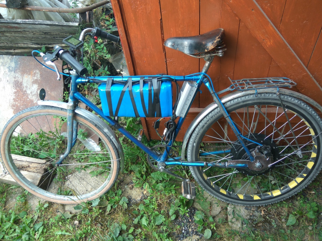

Итак. В прошлый понедельник выехал и пару раз прокатился. Потом донастроил тормоза и уже покатался посущественнее. Половина прошлой недели ушла в испытаниях.
На ручке газа имеется кнопка переключения режимов: 1 - 500W, 2- 1000W, 3- 1500W и более.
Изначально ездил только на 3-й. Потом испытывал в других режимах. Стартовать лучше либо с педалей, либо на 1 режиме. Всё хочется режимы назвать скростью, да только боюсь что другие не поймут... Ну извините, буду писать передаче.  ;-D
Итак, на 3 передаче при трогании, а также при подгазовке с медленной скорости есть ощущение что вел прямо выпрыгивает из-под седока. Сначала это интересно, потом неудобно. :) На 3 передаче заехал в первую горку (ул. Спортовая) со скоростью 30 км/ч без какой-либо помощи педалей. Вел постоянно разгонялся. Вначале горки было 29 км/ч, в конце 31,5 км/ч. Но на самой горке показало пропавший один сегмент из 4 просадки батареи, хотя ещё перед горкой я проехал по песку/гравию ок. 5 км. Назад спускаться именно по этой горке я не рискнул т.к. вел тяжеловат, мой вес ещё 105 кг и побоялся что одного тормоза недостаточно. Может это не так, но боязно что-то. Так что я свернул налево, на улицу Интернациональная. Она имеет вид пологой горки и в длинну имеет почти 1 км, когда Спартовая 400 м. Стояла средняя рекуперация и пока я подтормаживал весь путь с горки батарея успела зарядится. После того я проехал ещё 4 км по условно ровному ландшафту. Потом я ставил и настраивал тормоза. очень мешает биение тормозного диска. Разводным ключом (балонный/газовый/сантехнический) он не выправляется. Намазал маркером линии по всему диску и помотал его, но оказалось что половина круга бъёт в одну сторону, а другая половина в противоположную. как это вышло ума не приложу  %-). Мешает сильно т.к. ход поршенька калипера надо делать меньше, а тогда получается что постоянно подтормаживает в биении. Конечно с этим я буду что-то делать вплоть до заказа нового или до фанатичного выправления прессом старого   :-D.
Второй раз выехал в среду на стадион, предварительно полностью зарядив батарею, чтобы проверить пробег. Стадион имеет асфальтовый ровный овал длинной в 420 м. Но я ориентировался на одометр. Температура +34 на улице и половина круга была при встречном ветре 6-8 м/с. Проехал 30 км, а индикатор всё такой же полный. А у меня заболела задницы, затекли плечи, заныли руки и т.д. Я на веле 15 лет не ездил. забыл уже что да как. Первое время даже на медленной скорости нормально равновесие сложно держать было. Кроме того там дети, сёрферы и прочие препятствия. так что тормоза использовал, но рекуперацию нет. Но на 20-ом километре с равновесием всё решилось :)). Первые 20 км я проехал используя 1 передачу. Далее уже по-разному ибо препятствий почти не стало и можно было даже включить 3-ю. По напряжению. Полный заряд: 58,4В Полный разряд: 32В Но контроллер ограничен минимальным уровнем в 38В. Ниже у него просто нет настройки. К проезду 30 км на батарее было 52,6В.
Проверки большой горки на дачу пока не было.
Не понравилось то как едет в песке. Это совсем.  :facepalm: Переднее колесо, оригинальное, закапывается в него и увязает, оно узкое. Тогда как заднее шире и мало того ведущее. В общем вышло что по гравийке не поедешь больше 23 км/ч. А вообще вышло что максимальный разгон что вышло испытать был 47,5 км/ч. Причём я заметил что уже от 38 км/ч он становится малоуправляемым. Не юркий, совсем не маневренный вел. Он рассчитан на медленную, но дальнюю езду. Также в передней втулке так называемым подшипникам не понравились скорости выше 18,5 км/ч. Первоначально я  их просто смажу, но потом будет замена передней втулки на втулку с креплением тормозного диска и промышленными подшипниками. Пока так будет. Ограничение выставлю на 25 км/ч. Быстрее на нём ехать не стоит. В принципе он уже своё отрабатывает и если ещё справится с горкой на дачу, то вообще. Также будет меняться передняя вилка на жёсткую с креплением под диск - для калипера. Цены только кусаются. Алюминиевые $20-$22, а стальные $75. А мне как раз нужна стальная, гнутая. Так что буду собирать. Надо всё подбирать. Я ни разу вилку из вела не вынимал. Понятия не имею ни размеров, ни места посадки. Хочется сначала найти инфу как и сколько, заказать, а потом менять. До этого же ездить. Кто в курсе нужных размеров просьба сообщить.
Сейчас выгружу фото.
Даа в дополнение. Не понравилась инерционность велосипеда при опрокидывании в сторону. Явно тянет батарея что подвешена с верху. Хочется её в низ засунуть. Именно эта инерционность придаёт ему неудобный вес. Когда он едет не скажешь что он тяжёлый. По бардюрам и раньше на нём не попрыгаешь из-за размера колеса так что сравнивать не с чем. Конечно ещё много чего не доделано. Фару с переди я поставил, но задний фонарь ещё нет. Колебался со схемами подключения аккумулятора. Если использовать один аккумулятор, то удобнее, но дорог драйвер, реле поворота. И не подключишь чего ещё. Если использовать на меньшее напряжение, то либо делать понижайку самому, либо брать отдельный аккумулятор. Мне сейчас намного доступнее взять 18650 4S, соединить последовательно, спаять простенькую схемку на двух транзисторах отключающую батарею от разряда при достижении минимального напряжения и поставить автомобильное реле поворотов. ну или спаять его благо таймер 555 и реле у меня есть. А потом уже доделать понижайку. На данный момент я занят другими проектами. Литиевые акки у меня есть. Валяются. Я их храню, балансирую время от времени, но использовать пока негде. Потом можно либо сделать понижайку, либо сделать зарядку от основного аккумулятора. ХЗ как будет. Поживём увидим.
Плохо приварилась шайба: не ровненько шов по кругу, а крестом в четырёх местах. Она вроде из железа, но из кого ХЗ т.к. оно горело. Потому приварить было сложновато. Немного видна отвратительная сварка. Тем не менее всё держит. Там где пластиковые стяжки будут металлические хомуты. просто пока и этого достаточно. Всё ещё нужно покрасить. Эх, ещё столько доделок.... А я ужасаюсь сколько нужно будет раскручивать если будет пробой камеры.
Да и ещё. Когда я переключал кнопочкой положения 1,2,3, то и на экранчике был виден порог 500,1000,1500W. Когда мне собирали батарею, я просил ограничить БМС-кой 30 Амперами расчитывая на 1500Вт мотор. Так что так и есть. 2000 циклов заряд/разряд и более на батарею если разряжать 2C. Максимальный ток разряда 5С. Ёмкости я ещё наращу. Но это всё потом. Наверное в следующем году.
Ещё видно что слева не прикреплен багажник. Справа на штатное место всё стало, а вот слева мешает калипер. На усилителе дропаута виден сверху горб как у верблюда. Там будет приварено место крепления багажника, хотя может и придётся поменять. Просто я захотел под багажник засунуть короб, а в него контроллер и аптечку + что-то ещё. Кроме того нужно реализовать прицепное. Это тоже на будущее.
Ручка газа половинкой крайне неудобна. Буду менять на курковую. В общем пока ездить можно :).
