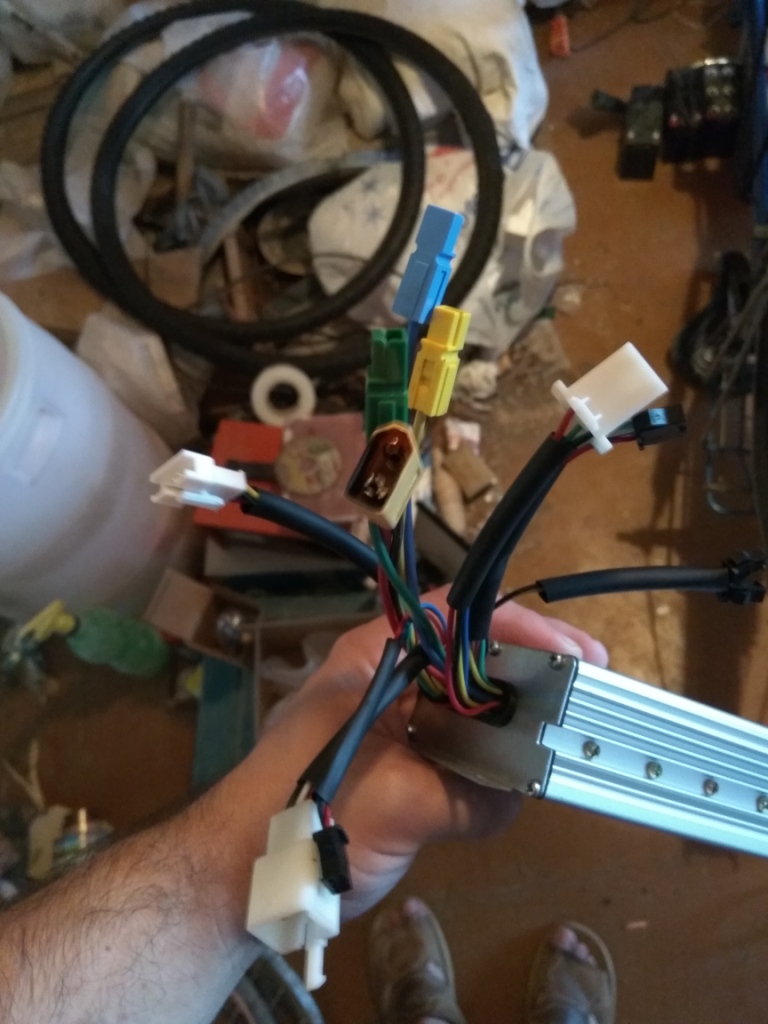

Ещё такой вопрос. Если уж вмешиваться, то может его доработать? Пока я думаю, надо восстановить рабочее состояние. Но на потом было бы интересно. Как разберу сфотаю внутрянку.

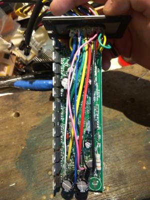

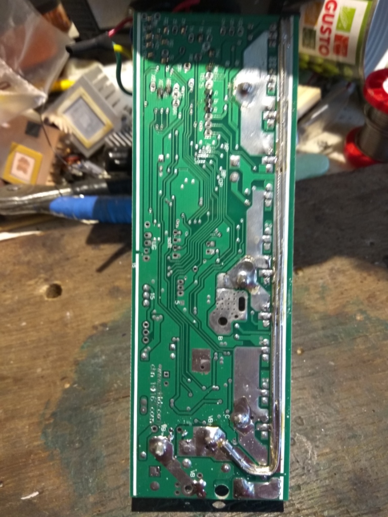

Это скотчлоки. Но они не на такую мощь. Я возьму болтовые соеденители на 380В (только такие и есть). В контроллере визуально ничего особенного не нашёл. Силовая схема простая вроде. На плате много недопаянных разъёмов и установочных элементов. Но не думаю что стоит что-то там добавлять т.к. вроде функциональности достаточно.

Ключики ключат фазный ток, а не батарейный и он запросто в 5 раз может быть больше. К тому же на одну полуволну только 6 ключей.

Одолжил мультиметр, позвонил ключики - вроде живые, собрал контроллер и подключил минус через пакет. XT60 отпаял. Включается нормально, потом включается кнопка на рукоятке газа, потом включаю LCD3 - включился и пробую газануть ручкой. Вот только фиг! Попереключал кнопку на ручке газа вторую в три разных положения, но не реагирует ни на одно, а на экране LCD3 в правом нижнем углу где показывает температуру при попытке газануть появляется крутящийся квадратик, потом через секунд пять-семь пропадает и возвращается температура. И так каждый раз, когда пытаешься газануть. Инструкцию к LCD3 я ещё не изучал. Скачал тут с форума русскую, но пока не дошёл до неё. Когда нажимаю на нижнюю стрелочку на его пульте появляется сигающий идущий человек и скорость 6 км/ч и колесо крутится. При попытке замедлить рукой сжимая обод правее на экранчике появляются потребление ватт. Я смог удержать до 70 Вт и дальше этот режим выключается, если не придерживать, то работает только когда держишь кнопку нажатой.
Если бы вообще не закрутилось колесо я бы подумал что сдохла микруха стабилизатор слаботочки. А это поведение как понимать? В прошлый раз, когда была искра, все кнопки были выключены т.е. подсоединение батареи это первый шаг. Что там могло ещё случится?
