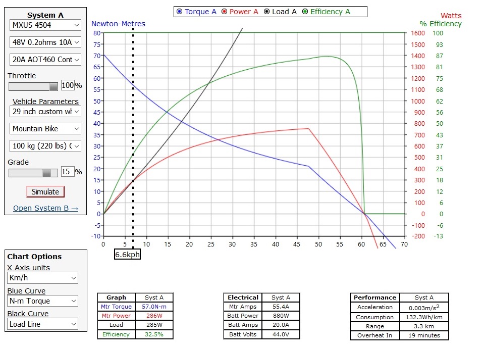

Увы, нет такого факта. Тем более общеизвестного. Двигатель имеет максимальный кпд при любых оборотах, если нагрузка соответствует оборотам. И наоборот - кпд понижается при любой "догруженности", если нагрузка превысит номинальную для этих оборотов.
Цитата: ValeryT от 29 Май 2017 в 12:50
ну хоть кто то это сказал. я лишь добавлю, что мы ездим не затем, чтобы было кпд )))) а чтобы ездить. я могу понять что например выбираю пониже скорость/мощность и кручу педали - я экономлю аккум. в этом есть смысл. но ездить как то по хитрому ради кпд - это же дичь дичайшая.
Можно конечно ездить и за тем что бы не было кпд, но стоит ли?...

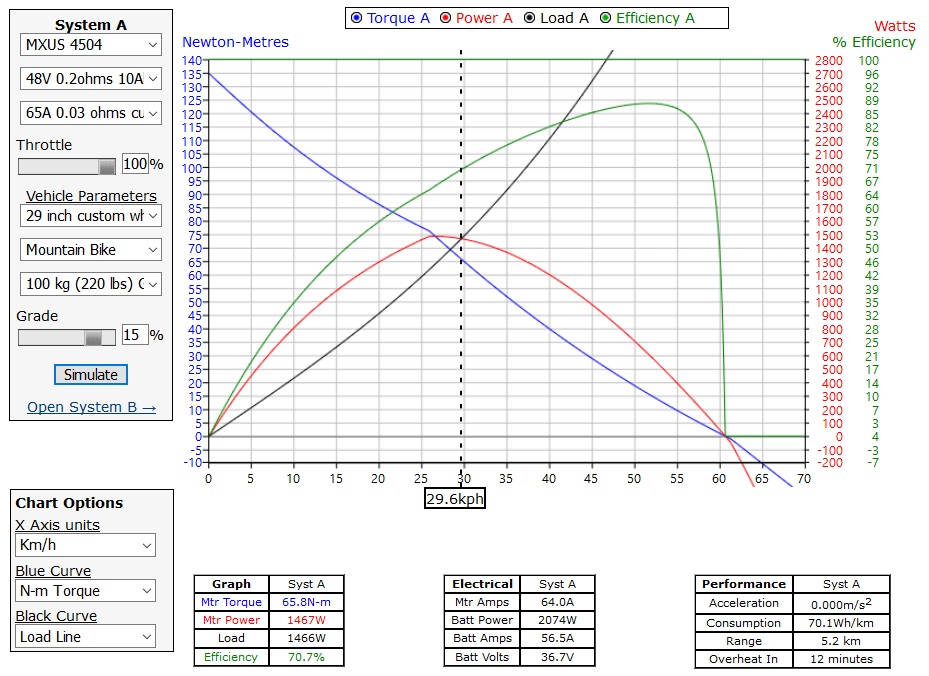

И вот на закуску.
Редукторник, который в 2 раза легче, на том же токе и напряжении еде в полтора раза быстрее и с большим кпд.
А в идеале конечно нужно так.
Строю лигерад

Речь идет о том что конфиг нужно подбирать сбалансированный, а не купить миникрошку, и кормить ее 15 амперами.
Иногда намного лучше и экономичнее быстро взлететь на горку с хорошим кпд, а не тащится 6км/ч с кпд 30%, батарейки ведь не безразмерные, лучше не тратить ватты зря.
