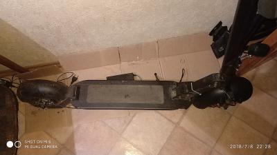

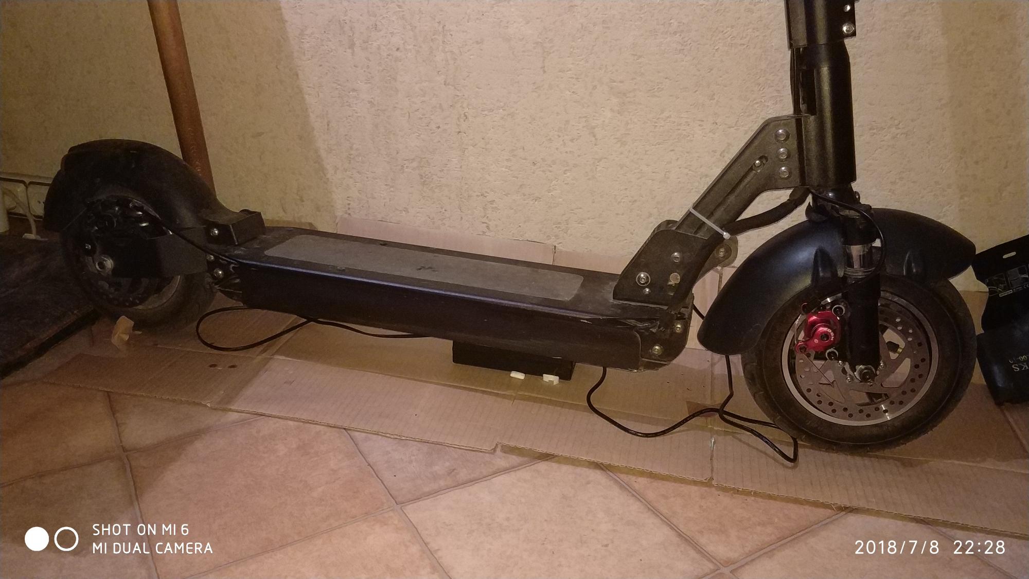

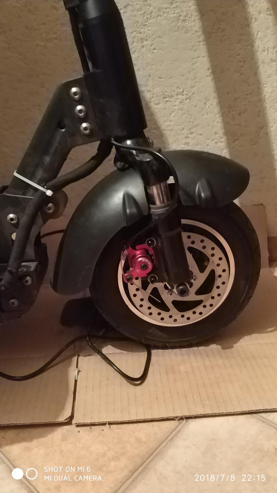

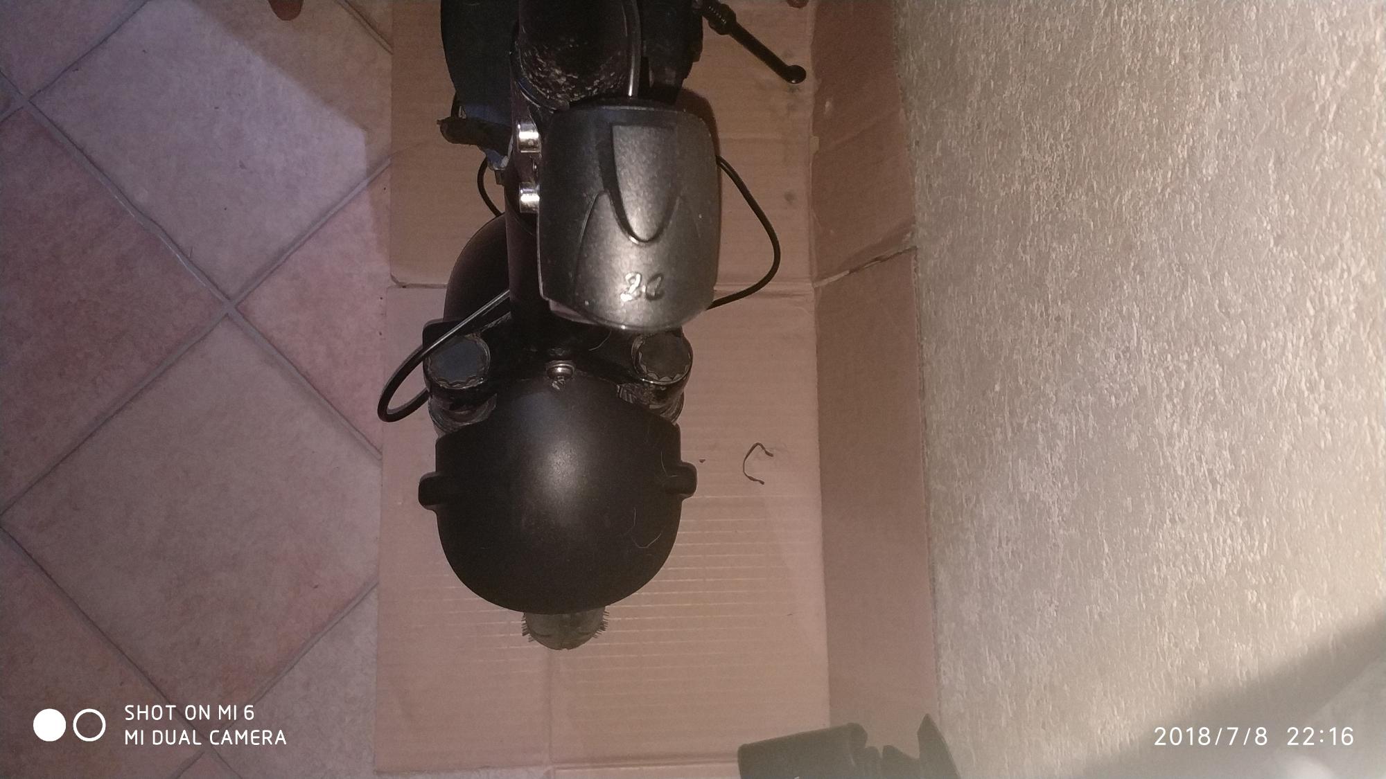

Заменил переднее крыло.
Крыло купил в «Электроход». Им отдельная тема - подумал, что это заднее, т.к. он не такое как на картинке. Все объяснили и подсказали В районе восьми вечера в пятницу. Менеджер Артем. Реальный респект. Предложили даже поменять.
Вот как получилось:
Снял колесо и поставил после подпила... Есть две проблемы... Осталась  "лишняя" проставочная втулка и калипер при затяжке зажимает тормоз... Что я сделал не так?
Теперь и перед и зад в одном стиле:
Миха^nik
Цитата: terrano от 08 Июль 2018 в 22:26Осталась  "лишняя" проставочная втулка
Вот именно это и не так. Все втулки должны стоять на своём месте, тогда после затяжки оси ничего не будет задевать.
Xiaomi m365, icewheel s8 с амо. вилкой.
terrano
Цитата: Миха^nik от 09 Июль 2018 в 00:42Все втулки должны стоять на своём месте, тогда после затяжки оси ничего не будет задевать.
А не сделаете фото втулок? Чтобы понять где накосячил. Ставлю все втулки колесо не крутится... Без одной - идеально, но калипер приходится отпускать и он качается...
Миха^nik
У меня вот так, но не факт что так было изначально, я при разборе тоже не запомнил потом подбирал. Так всё работает.
Добавлено 09 Июль 2018 в 09:02
[user]terrano[/user], на шайбы тоже обращаем внимание.
vpk1000
Цитата: terrano от 08 Июль 2018 в 22:26Есть две проблемы... Осталась  "лишняя" проставочная втулка и калипер при затяжке зажимает тормоз...
Проставочные шайбы, и большие-на ось, и мелкие-на крепление тормоза, должны стоять именно в том количестве и в тех местах, где стояли до разборки. Если это не было зафиксировано, то придется экспериментировать, меняя положение. У меня, после замены резины(описывал ранее), пришлось сзади поставить дополнительные  шайбы между тормозом и маятником, чтобы колодка не прижималась к диску.
AirWheel Z5
ES07 1200 вт/48V
Icewheel S9
terrano
Цитата: vpk1000 от 09 Июль 2018 в 09:04У меня вот так, но не факт что так было изначально, я при разборе тоже не запомнил потом подбирал. Так всё работает.
Цитата: vpk1000 от 09 Июль 2018 в 09:04Проставочные шайбы, и большие-на ось, и мелкие-на крепление тормоза, должны стоять именно в том количестве и в тех местах, где стояли до разборки. Если это не было зафиксировано, то придется экспериментировать, меняя положение. У меня, после замены резины(описывал ранее), пришлось сзади поставить дополнительные  шайбы между тормозом и маятником, чтобы колодка не прижималась к диску.
Спасибо. У меня маленькие на тормозе, а больших всего 2 влезло на ось... Буду дальше подбирать.
