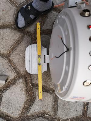

B.Shooter
Я включил на телефоне "уровень" положил на педали. Колесо на стенку опер. Все чудненько откалибровалось :-)

Ivanych666
#16
Какой наклон у V-образных педалей к горизонту у Msuper X? Может быть 14°? При калибровке кладу телефон на педали поочерёдно.
Похоже, меньше. 11°.

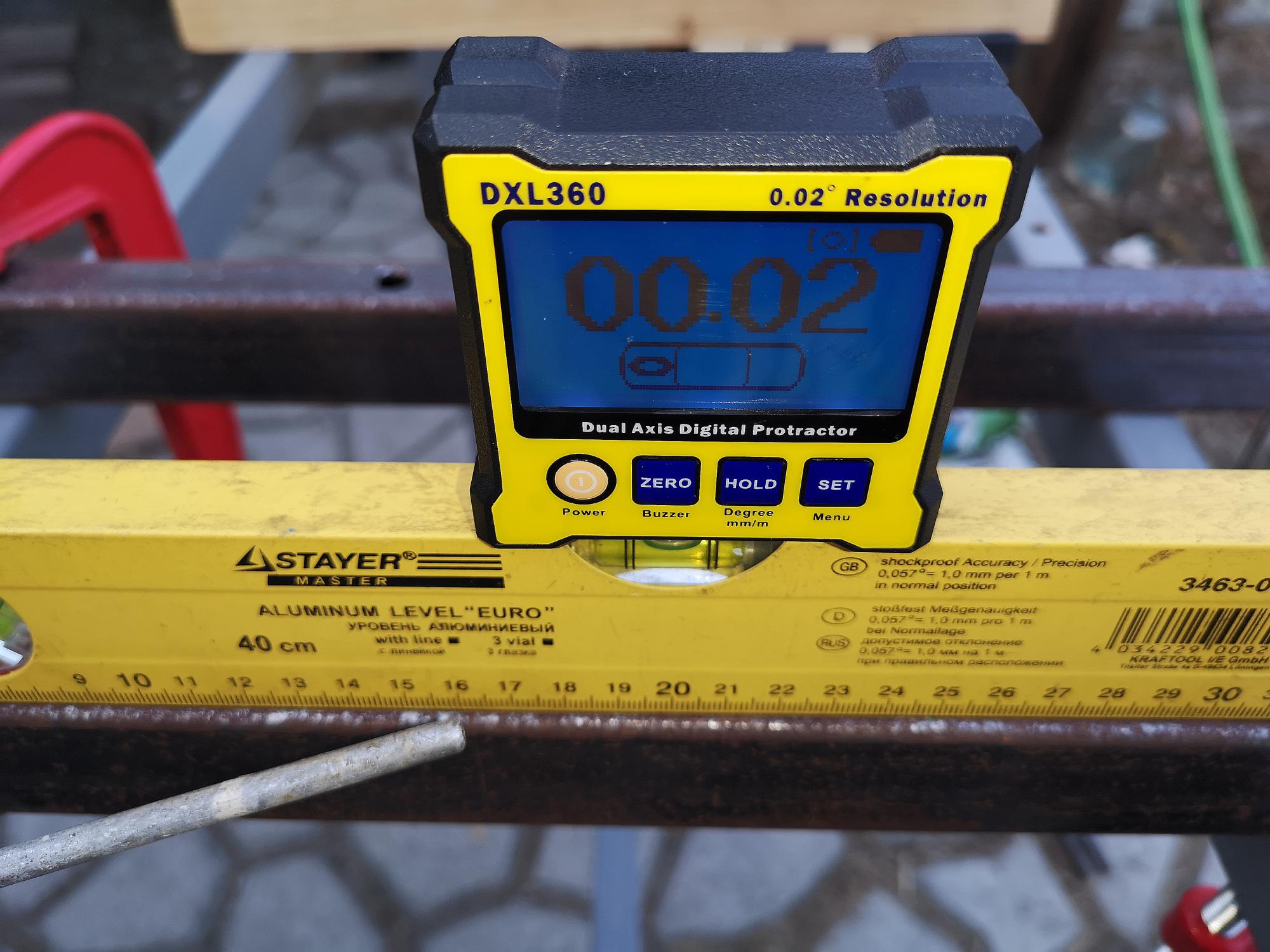

Lex-4400
Калибровал на скорую руку изготовленном стенде, заранее откалибровав его (стенд),
а после уже колесо. Использовал уровень и уклонометр, для более точного результата.
Разобрав колесо и припаял 2 контакта к GNS and SP.
Вывел провода для возможных последующих калибровок.
Устанавливаем колесо на импровизированный стенд, замыкаем накоротко GND and SP, включаем,
колесо крутиться в одну после в другую сторону, по окончании калибровки колесо издает звуковой сигнал,
разъединяем GND and SP, выключаем колесо.
Ставим на землю и проверяем уровнем на педалях,
можно уклонометром, у кого есть.
