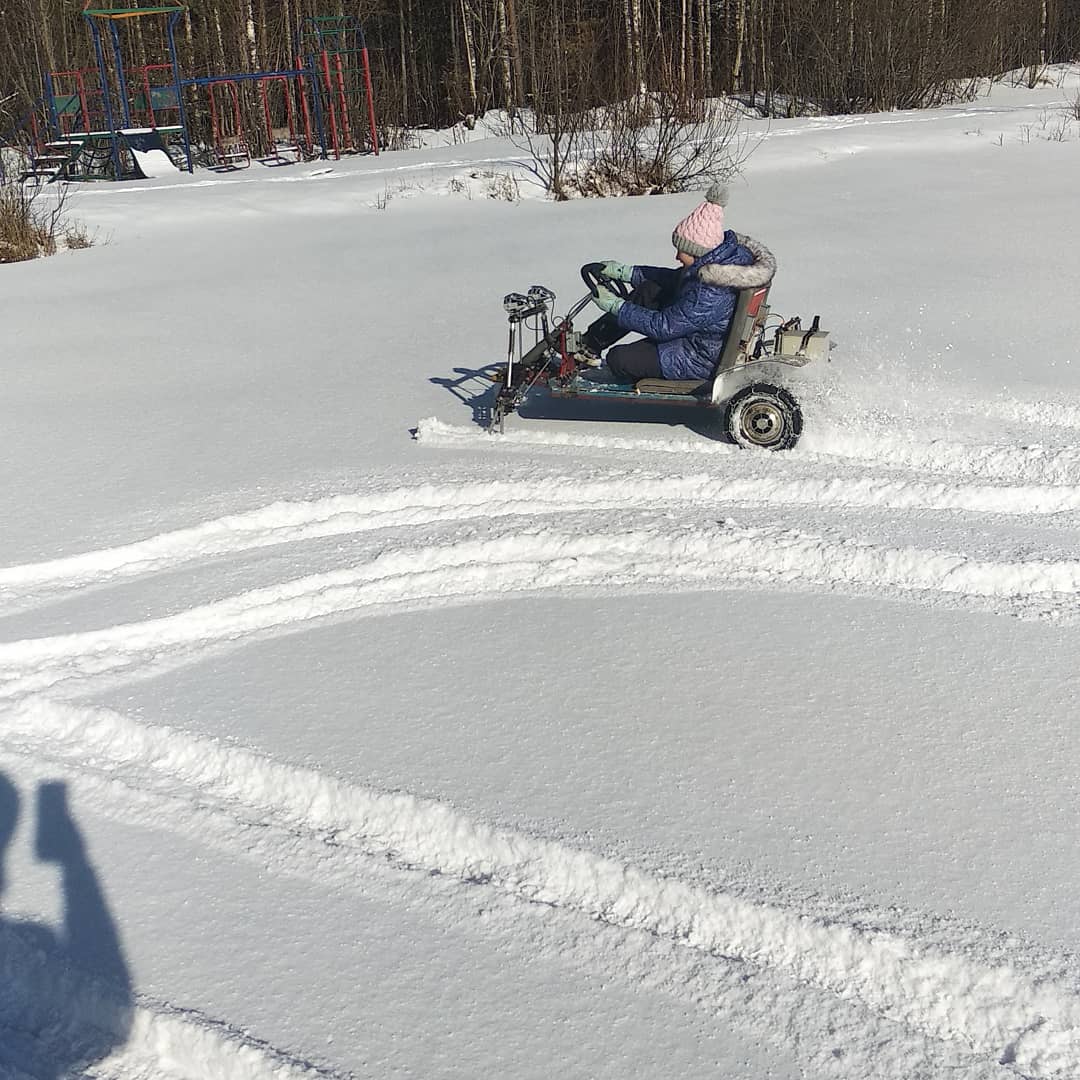

На моей аватарке фотка млажшего сына на электромобиле.
Используется кнопка от "шурика"... Сгорала один раз из-за коротыша. Никаких мосфетов не добавлял. Радиатор изолирован от мосфета через слюдяную прокладку, а сам радиатор прижат к раме. Мотор - мотор от вентилятора охлаждения ВАЗ. Все тянет хорошо, регулятор не греется.
Механизим нажатия на курок сделан из клещевого тормоза.

Ничего сложного. :) (фотки смогу сделать только на следующей неделе)
От клещевого тормоза от старого велосипеда используется одна половинка с резиновой колодкой. Она через тросик, который идет к педали, нажимает на курок. Вот собственно и все. :)
ps сделал так, а не просто подложил курок под педаль, по двум соображениям:
1. Так курок сломать сложнее, чем прямо на него ногой давить.
2. Короче силовые провода. Узел курка расположен рядом с мотором.
