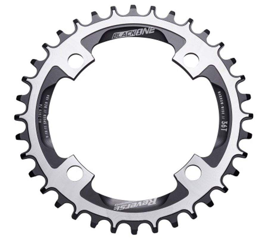

Vitaly.G
Жду весну,передняя звезда Reverse BLACK ONE NARROW WIDE 36Т
ждет для установки на вел....как потеплеет и подсохнет установлю!
