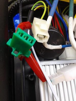

а у меня как раз там синяя глушилка неиспробованная. (может это оно)

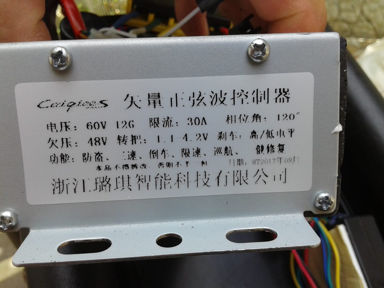

а что скажут гуру по поводу вот такого контроллера? где смотреть по поводу заднего хода?
правда этот контроллер не от МК, а для обычного коллекторника

В таком контроллере заднего хода нет. Обычно, если есть включение заднего хода, то внутри имеются мощные реле, чтобы перебрасывать полярность двигателя. Установите два внешних реле для той же цели, и будет Вам счастье. Главное, чтобы контакты реле были рассчитаны на максимальный ток двигателя.

На задней стороне контроллера, если есть точка "DD", то соединить с землёй "GND", то появится реверс. И дополнительно точки "HI" и "LO" на землю - 110% и 50% скорости. И точка "XH" на землю - круиз контроль.
