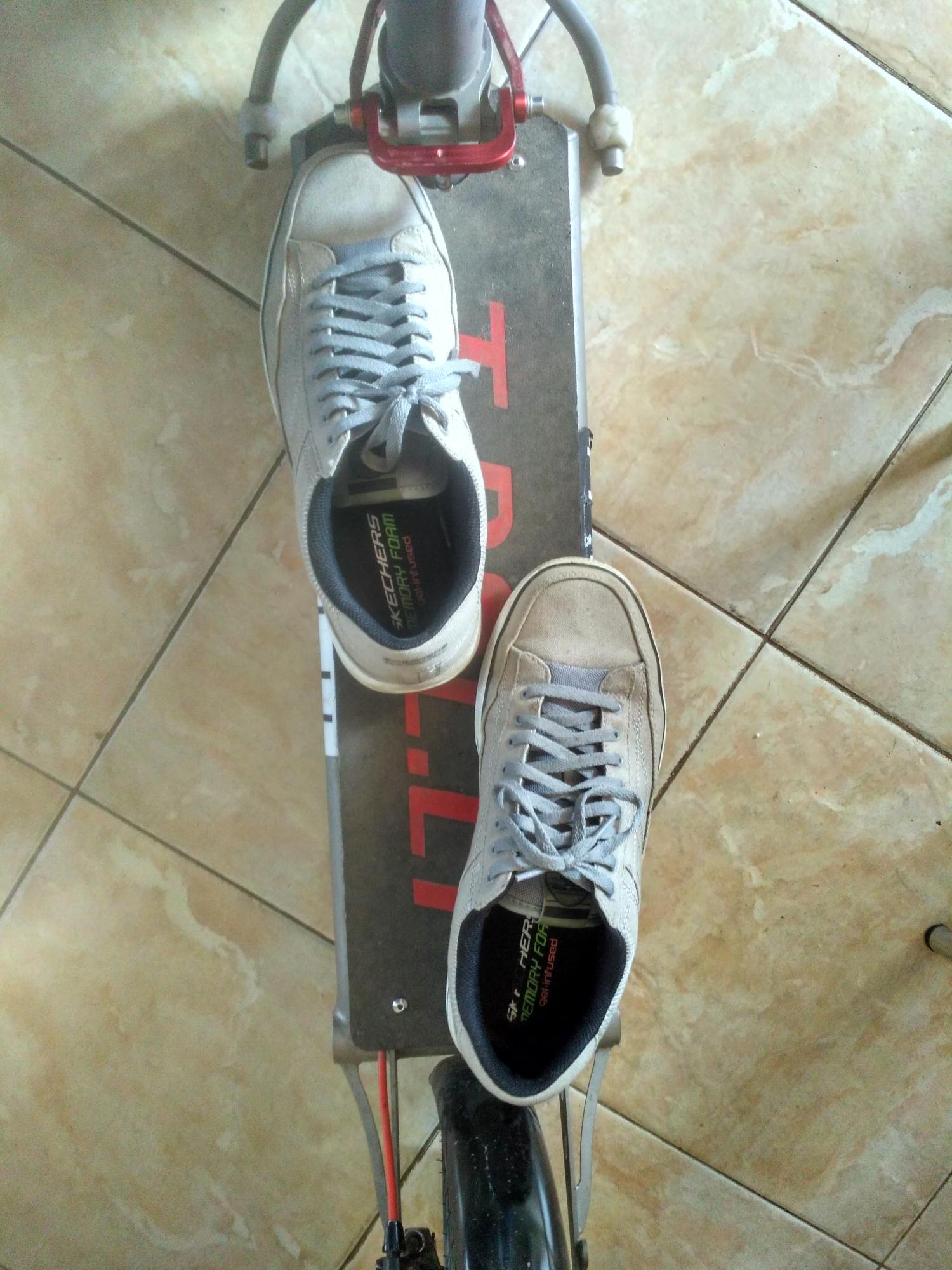

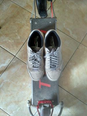

А я хочу обратить ваше внимание на деталь не отраженную в основных характеристиках: на дэке столько места, что спать можно эта рама изначально задумывалась как платформа. Надёжность рамы предполагала, априори, что рама переживет остальные компоненты. Батарея - расходник по определению, а с мотором хочется экспериментировать по мере накопления опыта (не знаю как вам, а мне все время мотора мало), да и сами технологии моторов будут(я уверен) совершенствоваться год от года. Поэтому специальной привязки именно к тем компонентам которые используются сейчас - нет. Да, этот набор "подружен-подогнан-оттестирован", но модульность его очевидна.

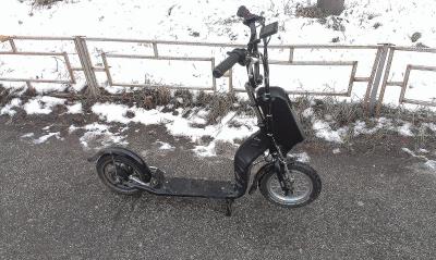

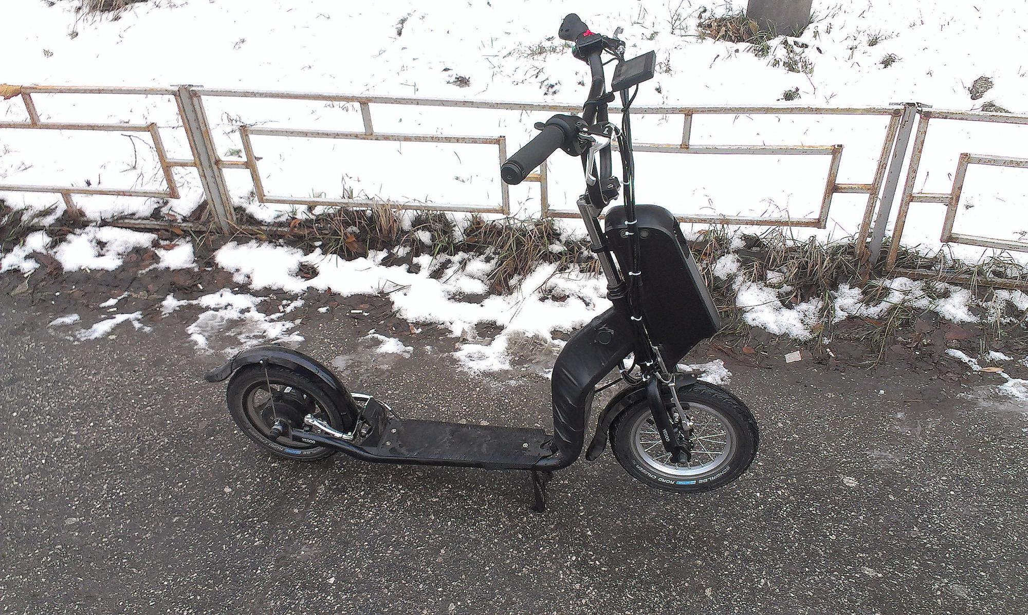

Первый вопрос по целесообразности расположения батареи.
Потому что я собирал два самоката с таким расположением батарейки.
У обоих одна и та-же проблема - удар в переднее колесо при переезде неровностей.
Так что возможно ваша проблема -
Цитата: buran от 25 Сен. 2015 в 16:35Хочу посоветоваться. Появилось ощущение "ударов в раму"
связана именно с этим.
Это первая проблема, вторая проблема появится при падении.
Корпус акб - пластик и при падении самоката повреждения батареи могут оказаться критическими.
Акб должен быть защищен металлом.
Мк редукторник - хорошее решение для облегчения самоката.
Но почему без дискового тормоза ?
Задний тормоз это 30% тормозного усилия, т.к. при торможении зад разгружается и колесо идёт юзом.
Был бы мотор дд с рекуперативным торможением - я бы понял отсутствие главного, переднего механического тормоза, а с редукторником это непонятно.
Почему передний привод ?
Самокат позиционируется как зимний ?
С задним приводом в разы комфортнее при старте и заезде в гору.
Не только же из-за проблемы протянуть кабель через раму ?
На руле судя по описанию LCD-03, и контроллер видимо серии KT.
Удачные комплектующие, позволяют делать настройки на ходу, без подключения к компу.
Также некоторое недоумение вызывают металлические дуги с торчащими торцами под узлом складывания.
За них можно задеть ногой при отталкивании ногами, или при переносе по лестнице.
При задевании от неровности дороги их со временем согнёт, или отломит.
30км\ч оптимальная скорость для 12"+12" без подвески, хотя реальному пользователю наверняка захочется добавить еще десятку.
Какую мощность переваривает без проблем данное мк ?
В Аикему у меня 750W качается в пике, прошла уже 700км на одном самокате + 2400км на втором.
Без проблем.
Ну и главный наверное вопрос - почему только самокат в сборе ?
Определите ценник отдельно рамы, для форумчан это будет явно интереснее.
Мои аргументы:
1) Доступность батареи для юзкейсов: "приехал в офис\заехал в кафе, снял, отнёс заряжать",  "поехал на дальняк, взял вторую батарею с собой", "тяжело тащить по лестнице - батарея в рюкзак, рукам легче"
2) Развесовка - колесо + батарея = основной вес самоката, располагая их на вертикальной оси вблизи руля мы получаем удобное преодоление препятствий в режиме - "приподнять-перенести", разгруженный "хвост" не пытается "уходить".
3) Вы совершенно правы описывая проблему тряски доп. вибраций связанную с таким расположением батареи и на стальной раме я эти проблемы испытывал. Но тут надо брать во внимание волшебные свойств титана - при сумасшедшей прочности он существенно менее жёсткий чем сталь или алюминий. Вся рама целиком выступает в роли одного большого амортизатора. Есть и обратная сторона медали, о ней позже, но по совокупности, в данном случае, это очень хорошее свойство. Кронштейн для крепления батареи также целиком титановый и имеет просчитанную геометрию как раз для того чтобы частично съедать вибрации. Мы дополнительно прокладываем внутреннюю поверхность корпуса батарею вибропоглащающим материалом, чтобы полностью съесть все вибрации. Ну т.е. если ехать по дорожке где 4 слоя асфальта разных геологических эпох сменяют друг друга рубленными дырками - там конечно не комфортно, на красной площади (на старой брусчатке) не комфортно, в лесу, в других местах города - все отлично.  Я прыгаю на бордюры, с бордюров - всё отлично.
4) Расположение в деке требует специальной формы батареи, специальной защиты от пробоя и влаги и т.д. Быстросъёмность становится большим вопросом. Кроме того кастомная батарея превращает вопрос: "а где мне купить новую" в проблему, если я, скажем, продам N штук, затем разочаруюсь в самокато-строении и исчезну с поляны. Стандартный комплектующие которые снижают зависимость от брэнда всегда рассматривал как плюс для потребителя.
5) По поводу падения - у меня уже две звёздочки, два сбитых велосепидиста (это они в меня врезались, честно). Один из велов погнуло так что я бы на таком не стал ездить. Один раз от удара отлетел аккумулятор(мои >20 км\ч) - корпус цел. Корпус этот активно используется в легком электровелосипедостроении, я курил довольно много форумов, падения были, последствий кроме косметических - не было.
По поводу металлического корпуса - я вот как раз больше боюсь пробоя нежели повреждений.
6)
ЦитироватьХочу посоветоваться. Появилось ощущение "ударов в раму"
Там удары были несколько другого плана. Эта проблема возникла у меня как раз на самосборе на стальной раме с ДД колесом - суть оказалась где-то в электрике, после перепрочистки всех контактов проблема исчезла.

Насчет деки сомневаюсь, что там уместятся две ноги рядом без свисания с краев. Или друг за другом. Снимите самокат с установленной на нем обувкой размера от 42...
Ну если прям рядом, то геометрически чутка свисают, но это вообще не ощущется.
Вобщем вот фотки, не судите строго - фоткал своего боевого пыльненького тролля:

кот ленивый
Цитата: buran от 28 Июнь 2017 в 13:12
Цитата: кот ленивый от 27 Июнь 2017 в 10:16
И я того же мнения.
Ответил по этому поводу poraboloid-у чуть выше
Рама продумана достаточно хорошо,но без изюминки.
Ну вот! А как же ручка чтобы удобно поднимать, возить самокат? А как же Y образный руль? А бивни-подножки?
Неужели ни разу не изюм? :))
проект двухлетней давности
buran
Ну, тут только Y  образный руль, ни ручек, ни бивней! :)
Шутка.
Если серьезно, то здорово, но я раньше его не видел.
Наш проект (как проект, в электронном виде) появился тоже почти два года назад.
А есть реальные образцы этого проекта? Как раз можно было бы оценить что с ними за два года произошло.
