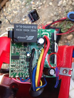

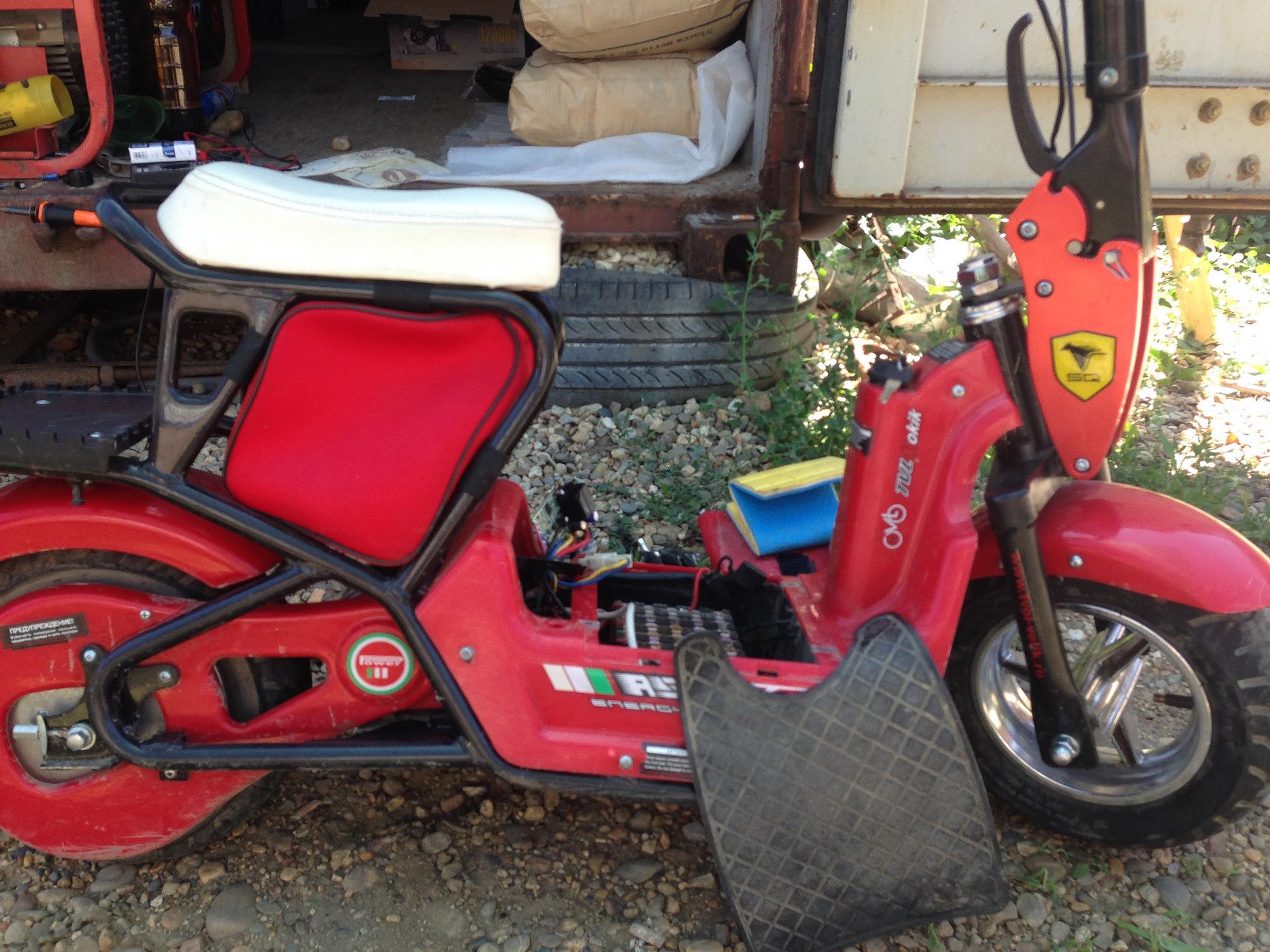

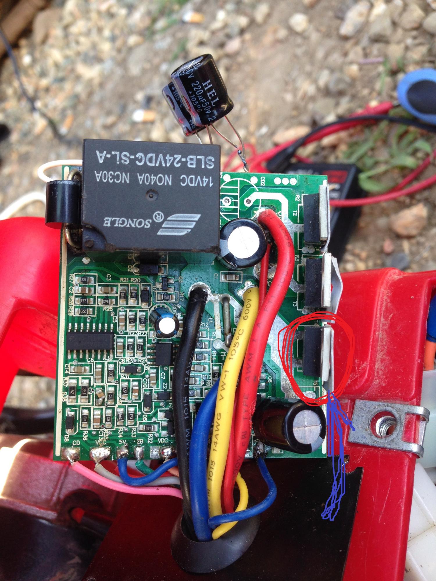

Доброго дня!
Прошу помощи - куда копать?
Два года все работало отлично и вдруг контроллер отрубает мотор под нагрузкой и при повторном выкручивании газа дает очень маленький ток.
Мопэд не едет, горе.   :~-(
С чего начать поиск неисправности?

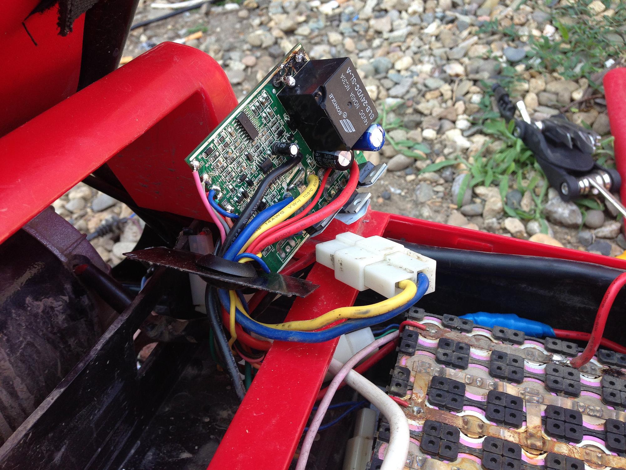

Дмитрий_ЕКБ
возьмите тестер и проверьте напряжение на аккумуляторе. скорее всего они умерли и под нагрузкой напряжение падает ниже порога отсечки контроллера.
Ruzanoff
#2
Без нагрузки 30,8 V
Под нагрузкой 28,0 V
Li-ion 8х5 шт должно быть 3,7х8 = 29,6 V
были разряжены неделю назад до 25 V (тогда всё работало - три дня гонял ребенок)

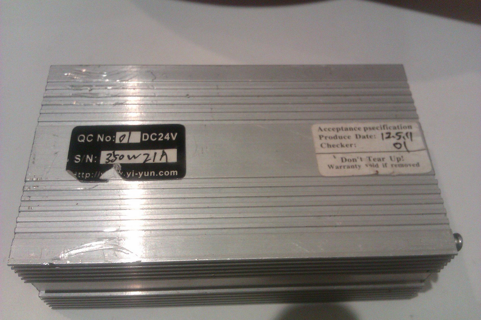

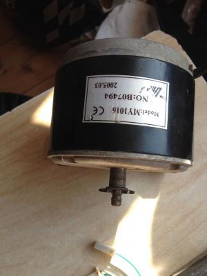

Мотор оказывается 350 w

Новые обстоятельства:
Темперетура влияет. Если контроллер охладить его хватает на дольше - 60 сек, 30 и опять по 5.
Тут у нас еще жара 35 последние дни, до этого мопэд эксплуатировался в Челябинске и такие погоды там не стояли ))
Про батарею понял, сейчас еще раз перепроверю.
Попробую радиатор или вентилятор использовать, пока не придумал как.
UPD

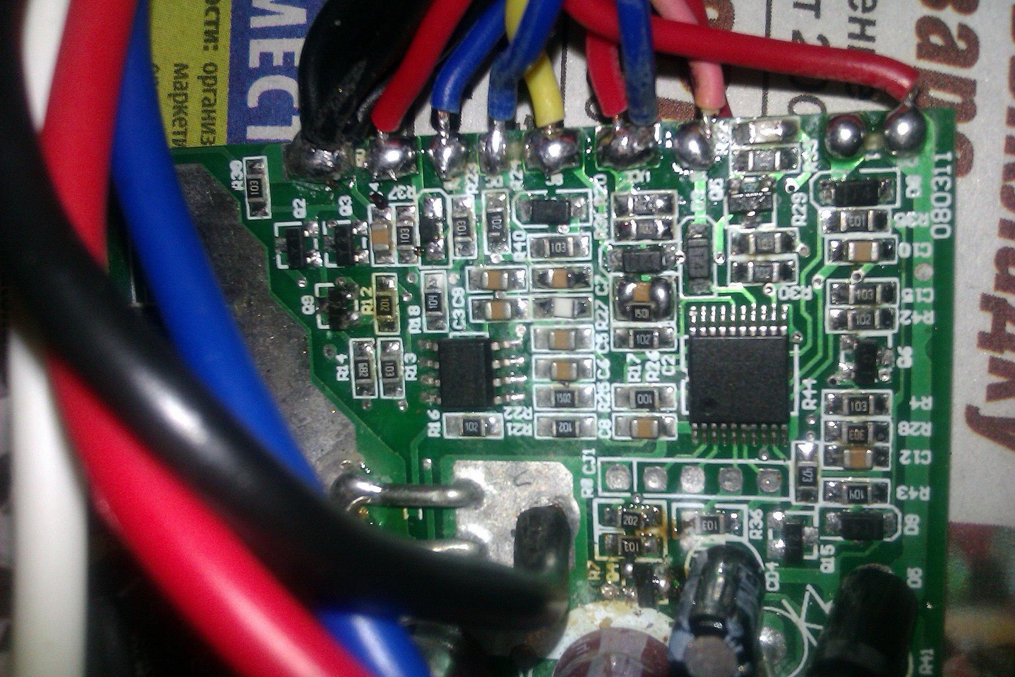

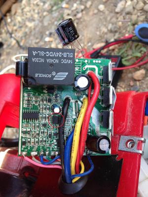

Нашел какая деталь моментально и сильно греется, обозначил красным кругом и синей стрелкой.
Филя
#5
Телепаты говорят что это диодная сборка с общим катодом.  :-)
Греется когда газуеш, или сама(без нагрузки)?
А что там за изменения на плате у вас? (что с диодом случилось, и почему выпаяли конденсатор)
Поделитесь всеми подробностями. Это в ваших интересах.
Ruzanoff
Да, телепаты правы - диодная сборка MBR20100. Пока заметил что греется когда газуешь.
Еще не выпаял её для проверки, но вроде довольно мощная 10 или 20А и в пике до 150А.
Буду выпаивать послезавтра, когда доберусь до человека радиолюбителя с запасом деталей. Т.к в нашей местности магазинов на эту тему (радиодетали) нет.
Изменения на плате:
1. Замена диода (добыт в автомастерской) на большой по размеру (если это диод был а не стабилитрон) который грелся и плавился при зарядке током 12А, больше так не делаю - ограничиваю 5А
2. Навесным монтажом временно заменены конденсаторы, т.к. один был выпуклый сверху.
Филя
Если диод в сборке пробит, то проверку можно проводить не выпаивая.

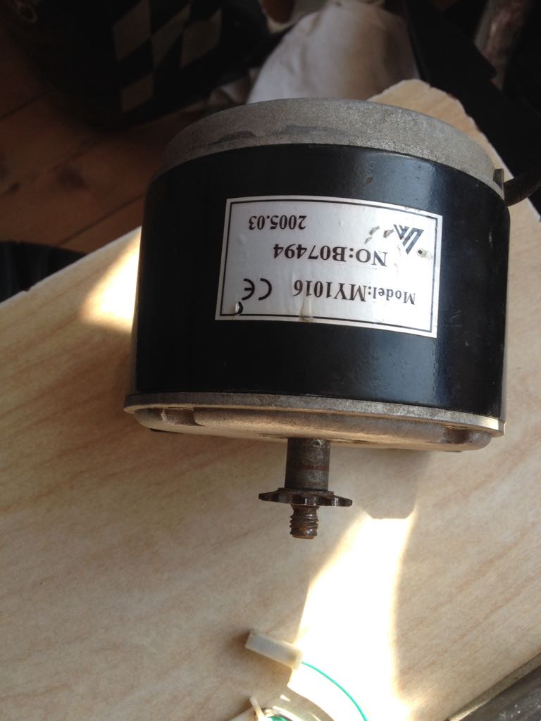

а ещё вопросик. Движку без контроллера можно проверить прямым подключением к аккумам?
Добавлено 17 Март 2018 в 08:35
[user]Дмитрий_ЕКБ[/user],  а вот распиновку к нему не нашёл. (((
Александр CRV
Можно но лучше через тумблер или автомат и закрепить моторчик а то искра будет и рывок сильный. Может крутануться и намотать провода в косичку :) у меня так было  на моторчике шуруповерта.

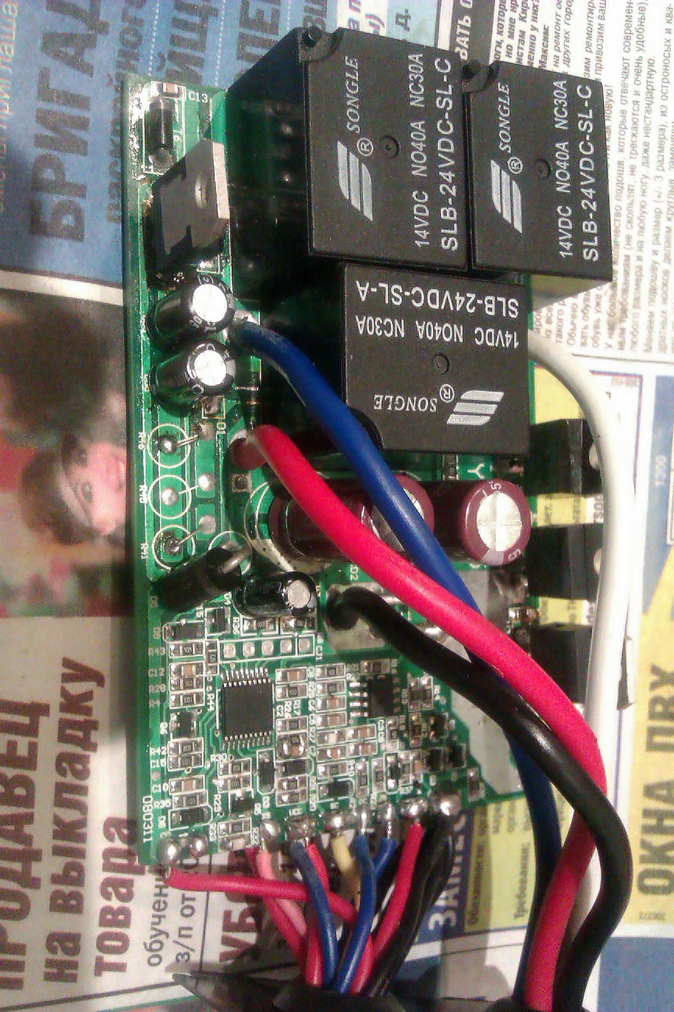

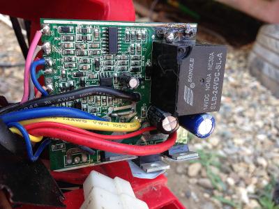

Доброй ночи уважаемые форумчане.  Нужна помощь в ремонте контроллера коллекторного двигателя с реверсом(см. фото). Проблема в том, что при повороте рукоятки газа отсутствует: вращение двигателя, переключение передач (1-2). Работает только реле реверса т.к. при переключении слышен характерный щелчок. Проверены следующие элементы:
1. Рукоятка газа - рабочая (питание присутствует 5В, при вращении регулируется в пределах от 0,8В-4,5)
2. Диоды шотке выпаяны проверены - целые;
3. Полевые транзисторы модели STP 75NF 75 (1 - целый, 2- на корпусе присутствуют следы перегрева, сам транзистор целый).
Дмитрий_ЕКБ
цепь блокировки контроллера при нажатии на тормоз проверяли?
Сергей1979
Контроллер отсоединен от рукоятки тормоза, на желто-черном проводе 4,3в, все вроде целое, а не идет?!
