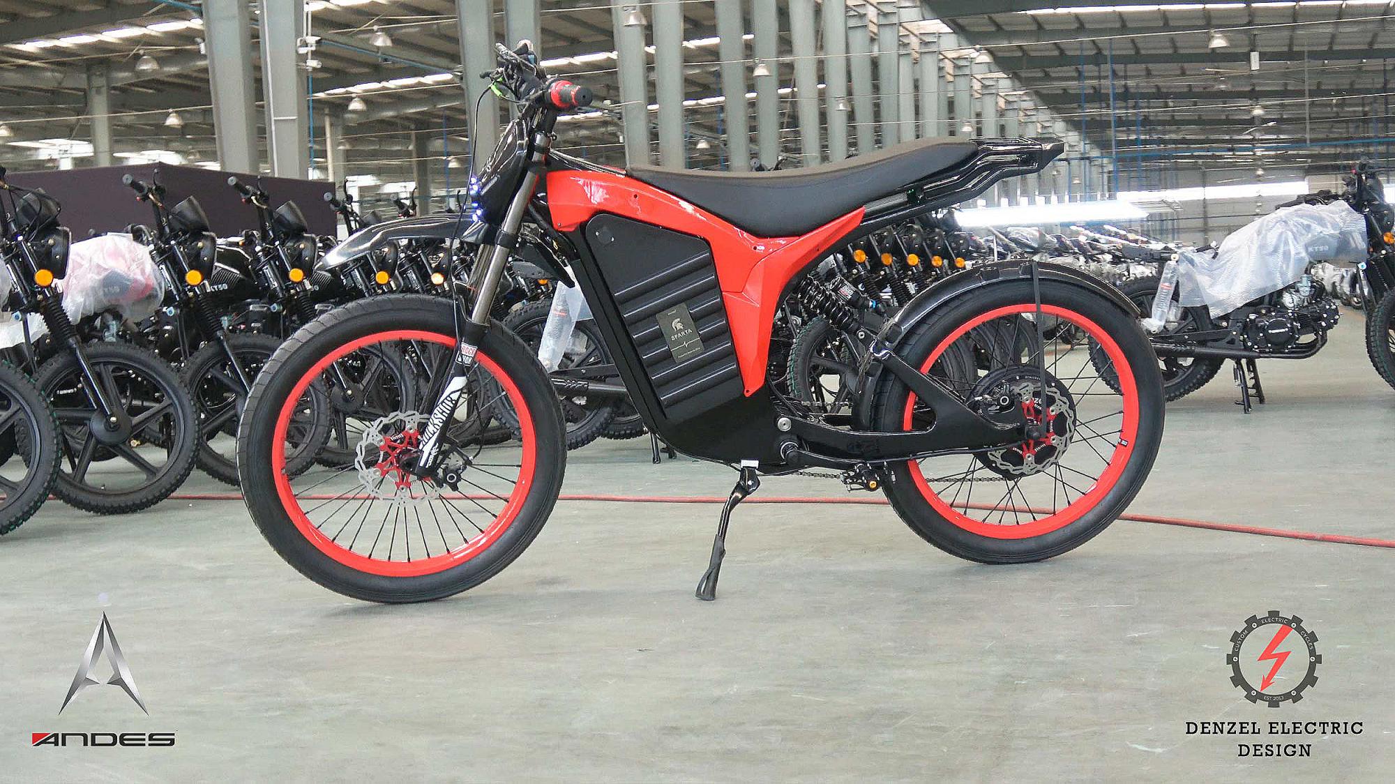

СПАРТА белого цвета, с батареей повышенной емкости 72В 42Ач (максимум сейчас можно положить 55 Ач)

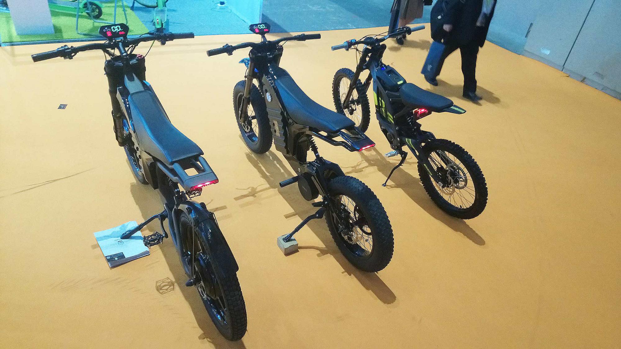

Denzel Motors
#100

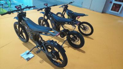

Фото с Шанхайской выставки, на фото слева на право: СПАРТА, САМУРАЙ и СУР-РОН
У нас стенд совместно ДНМ, а у них был Суррон - и мы решили воспользоваться случаем, отошли в сторонку и решили сфоткать вместе все три байка.
Оцените размеры:

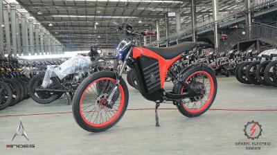

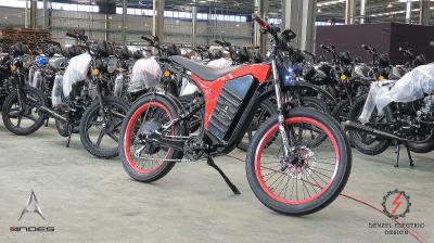

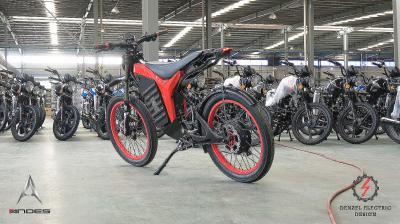

Немного новых фоток с завода:
