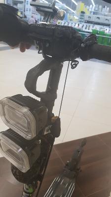

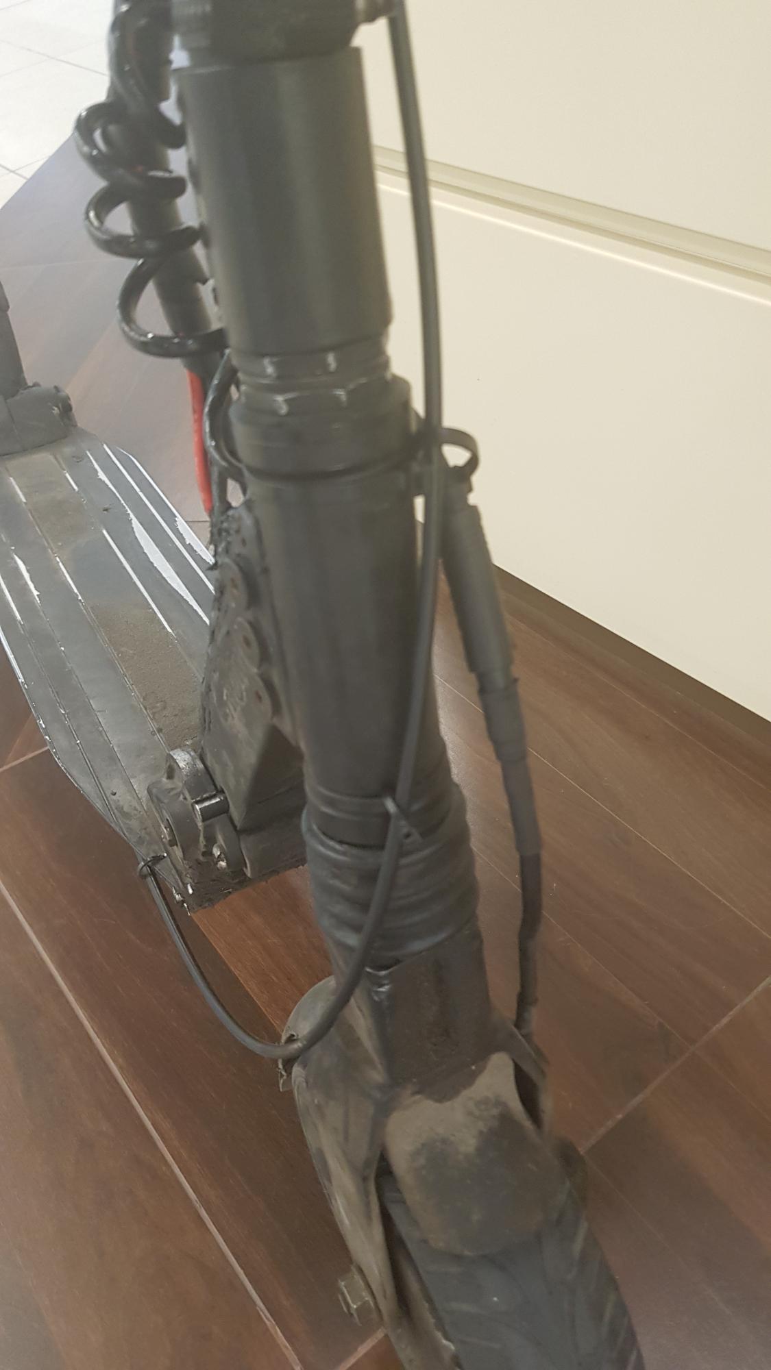

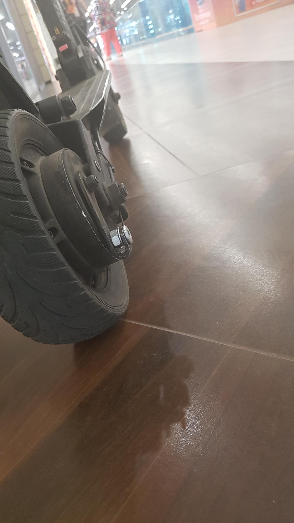

Отчет за месяц Август:
Пробег 825км
Какие работы по обслуживанию за месяц:
Поставил новый маятник из стали и колесо от миника с барабаном
Смастерил тормозную систему (одним курком 3 тормоза)
Заменил подшипники в переднем колесе и резину
Починил витой провод (был перелом синего)

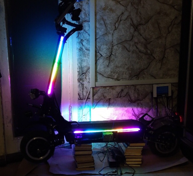

Fokan
Чет действительно самокат золотой получается (можно многое конечно было не покупать)
Надо все посчитать
85 самокат dual phantom obarter
17 за 4 амортизатора a5 rr1
4 за две понижайки с 60 до 12в15аи 5в20а
1,5 за подсветку, ручку газа и выключатели
1 за дополнительную планку крепления на руль
2 за лед полоски
1 провода
2 фара
7 за 4 покрышки с учётом доставки (90/65 6,5 как у тандера и шоссейные clever)
2 демпфер рулевой
2,5 руль складной
23 за два новых мотора по 1600вт 6см магниты (штатные 4,5см 1200вт)
42 батарея 60в52ач ячейки catl (ещё нужен будет другой корпус деки чтоб влезла, во сколько обойдётся не знаю)
Итого 190тр
В планах
5,5 плата бмс для батареи
24 ядреные контроллеры 2 шт 6ф с дисплеем
Итого 219,5тр
Возможно в будущем, замена тормозов на более дорогие, покраска самоката или анодирование
Начал заниматься проектом/тюнингом с конца августа, пробег около 450км  :laugh:
