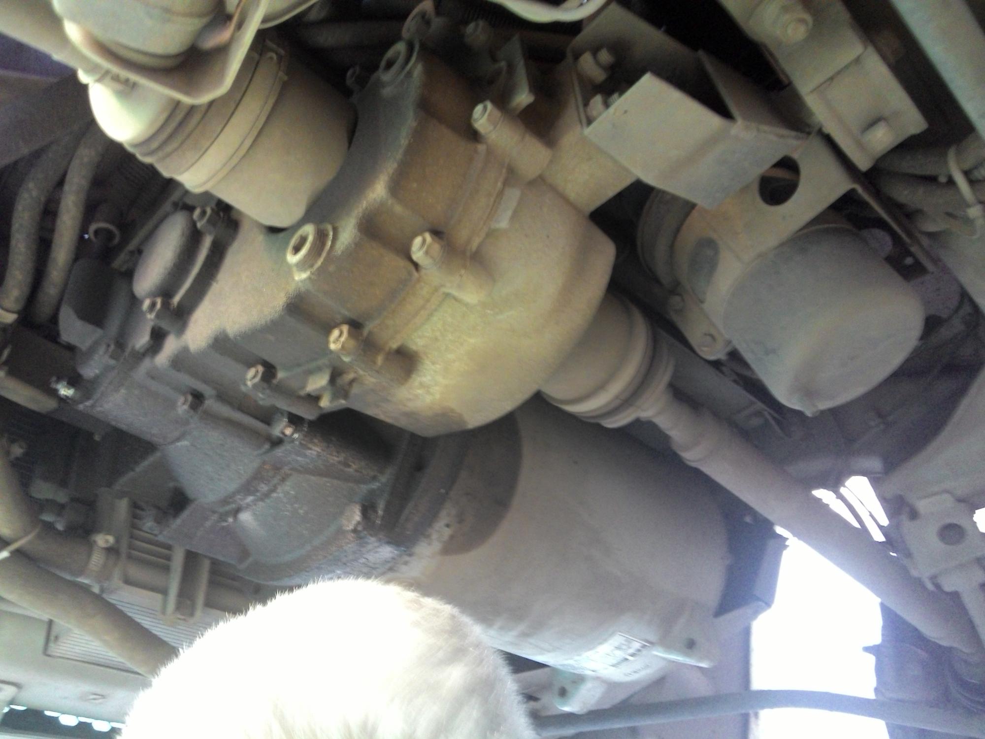

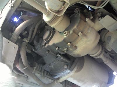

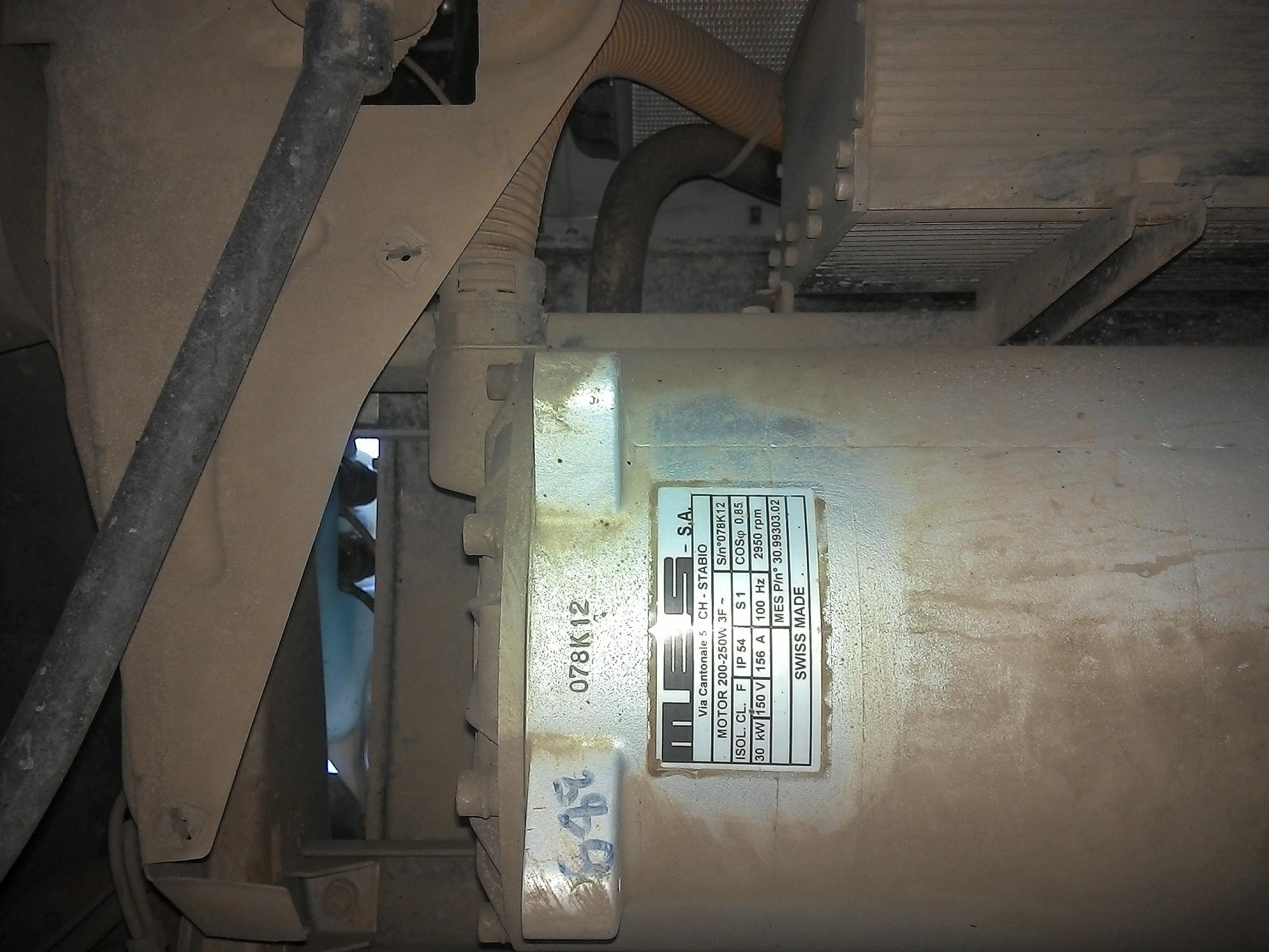

Давайте тут будем отписываться о Ваших злоключениях с редуктором
LasVegas

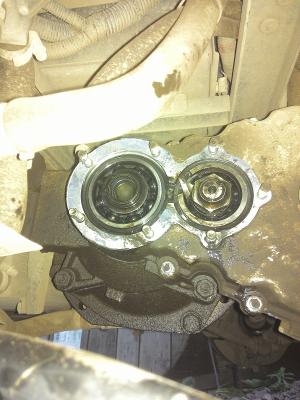

Пробег 12 000км. Водитель любит рвануть с перекрестка на поворот. Вооот. Хруст и треск ему награда.
До гаража тихонько доехал. задомкратили, колеса открутили, привод (гранату) сняли, масло 900 грамм примерно слили, крышку открутили, шарики изловили, 1000 рублей на 3 подшипника и масло оплатили, собрали, радуемся :-)

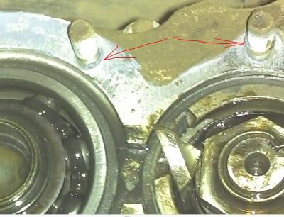

Машинка с номером 100 кстати. Видно  что шпильки высверливали, запаивали корпус и по новой сверлили, сам не видел - со слов водителя :-)

Судя по всему на валу или шестерне была провалена посадка, ( а что вы хотите, эта эллада делалась по обходной технологии, наверняка валы переделывались из серийных заготовок, при использовании изношенных универсальных станков, не очень мотивированных токарей/шлифовщиков, две-три сотки в минус на валу, две, три сотки в плюс на шестерне (пол человечесого волоса)  - в итоге натяг ослаб, шестерню провернуло). Шпонку страхующую в это соединение конструкторы не ввели, т.к. побоялились ослабить вал, да и лишняя операция, которая денег стоит, мелкие шлицы сделать - еще дороже. Если бы допуски были в норме, все было бы ОК.
Приваривать шестерню к валу (оба сделаны из стали 40X или похожей) не комильфо, т.к. эта сварка не особо прочной получается, да и при нагреве можно отпустить закаленные поверхности деталей.
Рациональнее было все таки сделать шпоночный паз, посадку прессовую восстановить с помощью напыления или промежуточной втулки.
