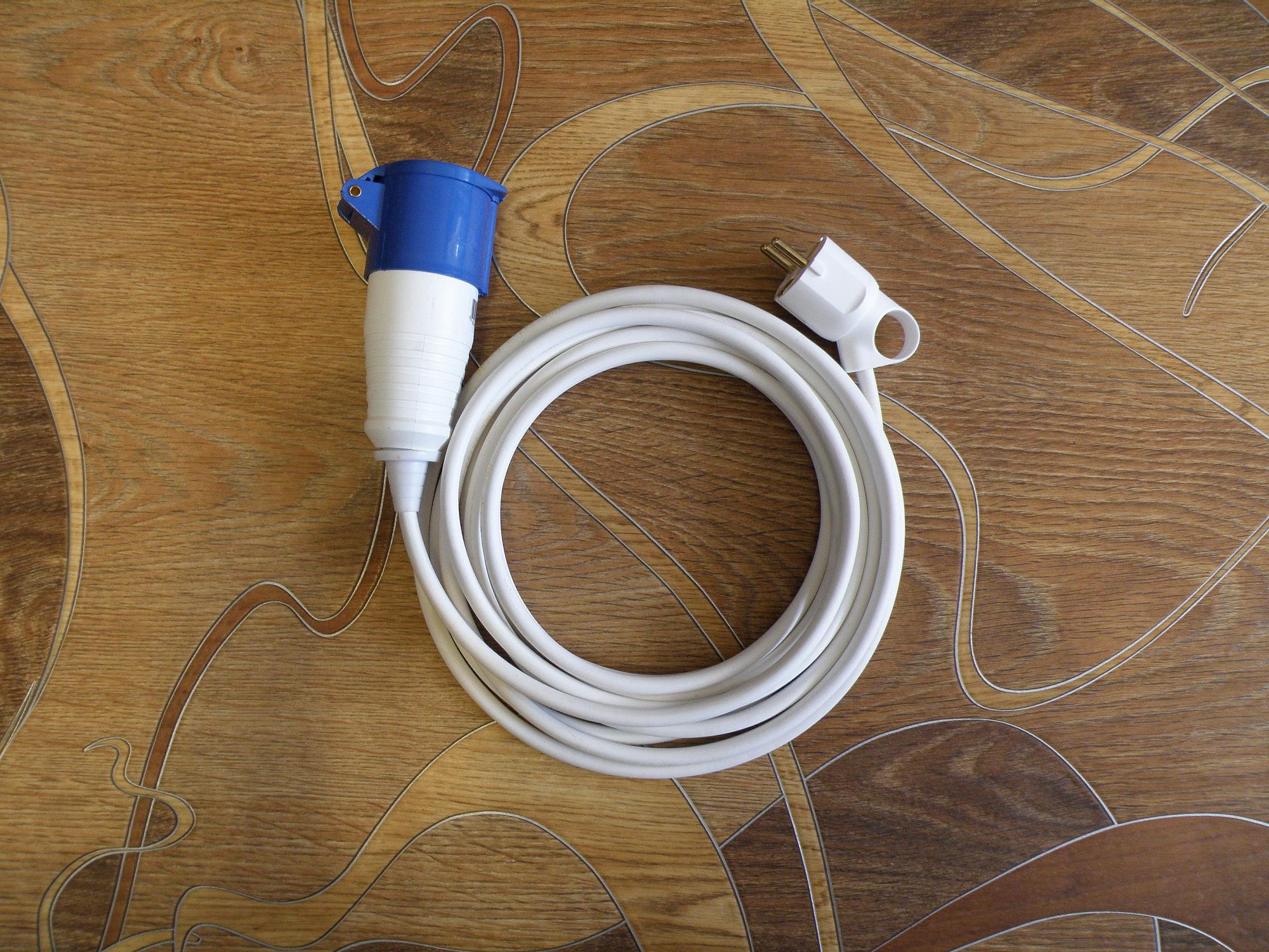

Типа таких, только наоборот. На источнике должно быть установлено гнездо из соображений электробезопасности. У меня будет использоваться именно такой вариант.

newemission
Всё это должно быть в уважающем себя электротехническом магазине. Такие вещи есть у производителя ИЭК и у других брендов. Постараюсь найти фотку своего шнурка.

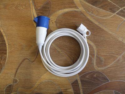

newemission
#5
Вот шнурок зарядки. На кабеле установлено гнездо на 16А. Через него будет запитываться бортовое зарядное устройство на основе 2кВт торроидального трансформатора.

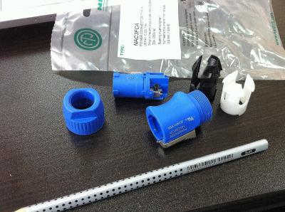

big17
Цитата: quadlike от 02 Авг. 2017 в 19:52
Если ЗУ в пепелаце то советую powercon

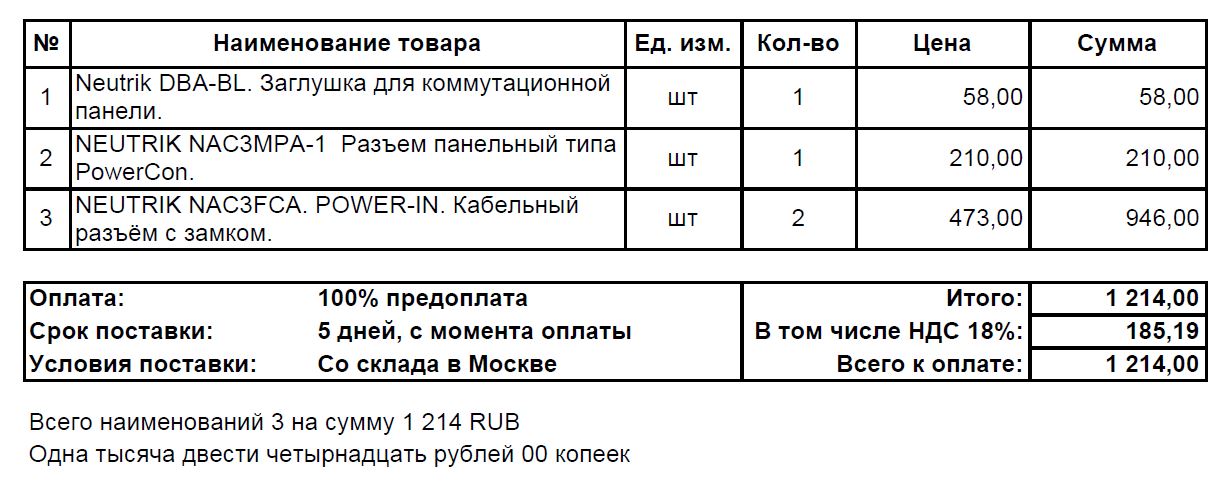

Заказал два штеккера (для двух зарядок), розетку и заглушку. Отпишусь по получению )

Что по ценам получилось?
big17
Можно подешевле найти - по 377 р. вроде видел несколько предложений, но там по наличию проблемы и с доставкой как-то мутно.
quadlike
[user]big17[/user], А почему кабельных 2шт взяли, а панельную ответную 1шт? два кабеля?

big17
Да, две зарядки у меня: на 5А долгая, и мощная на 15/30А

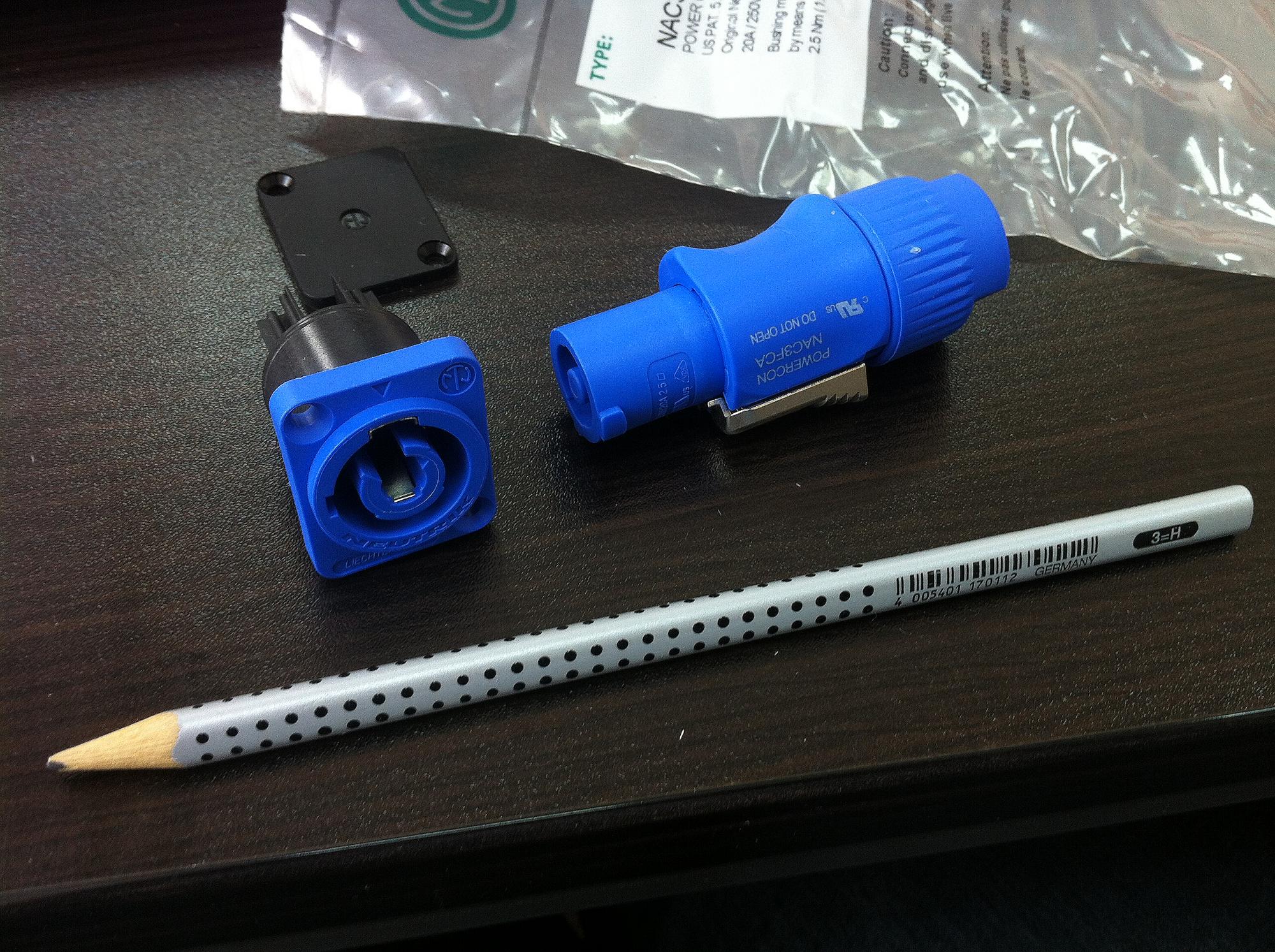

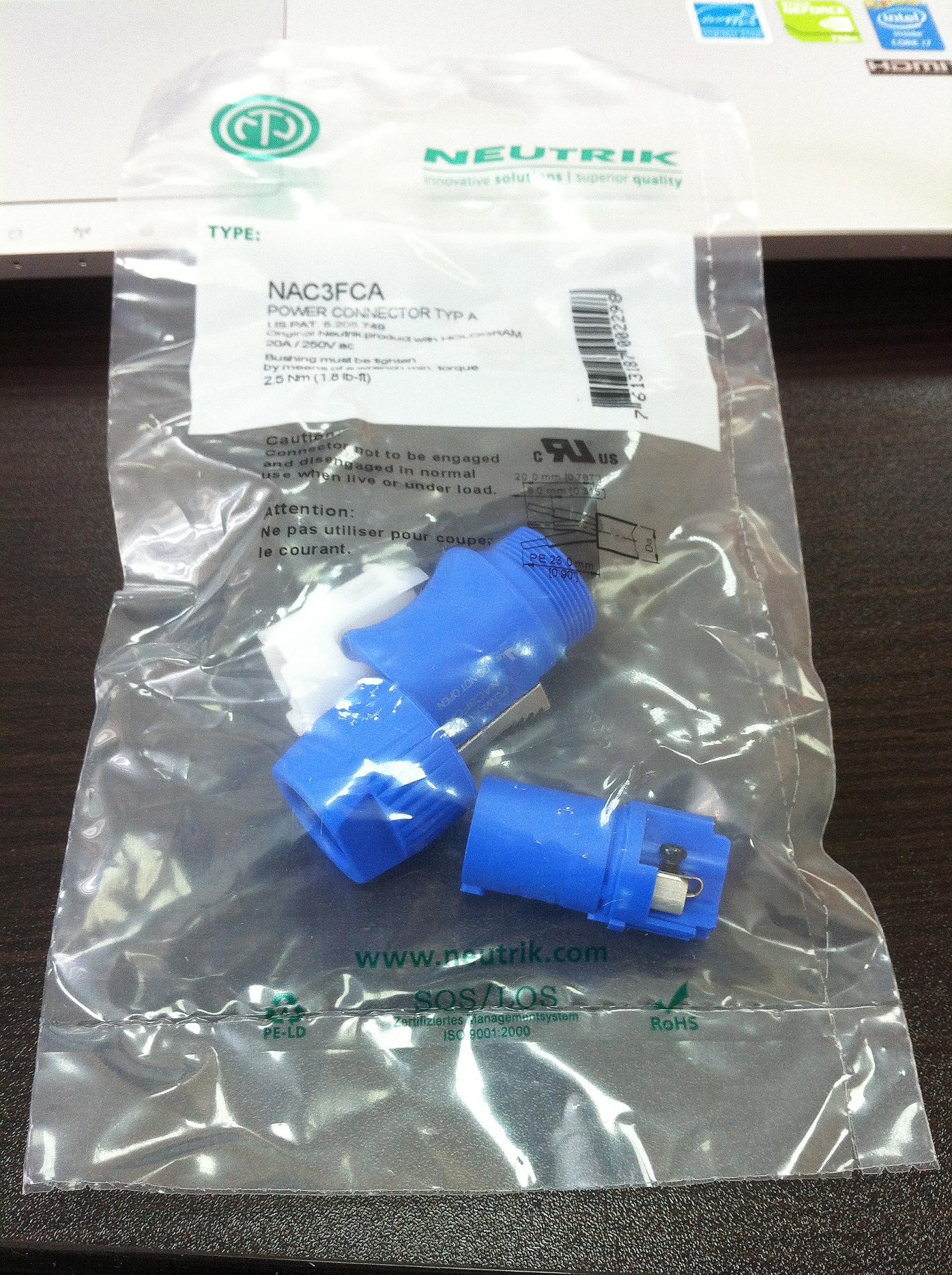

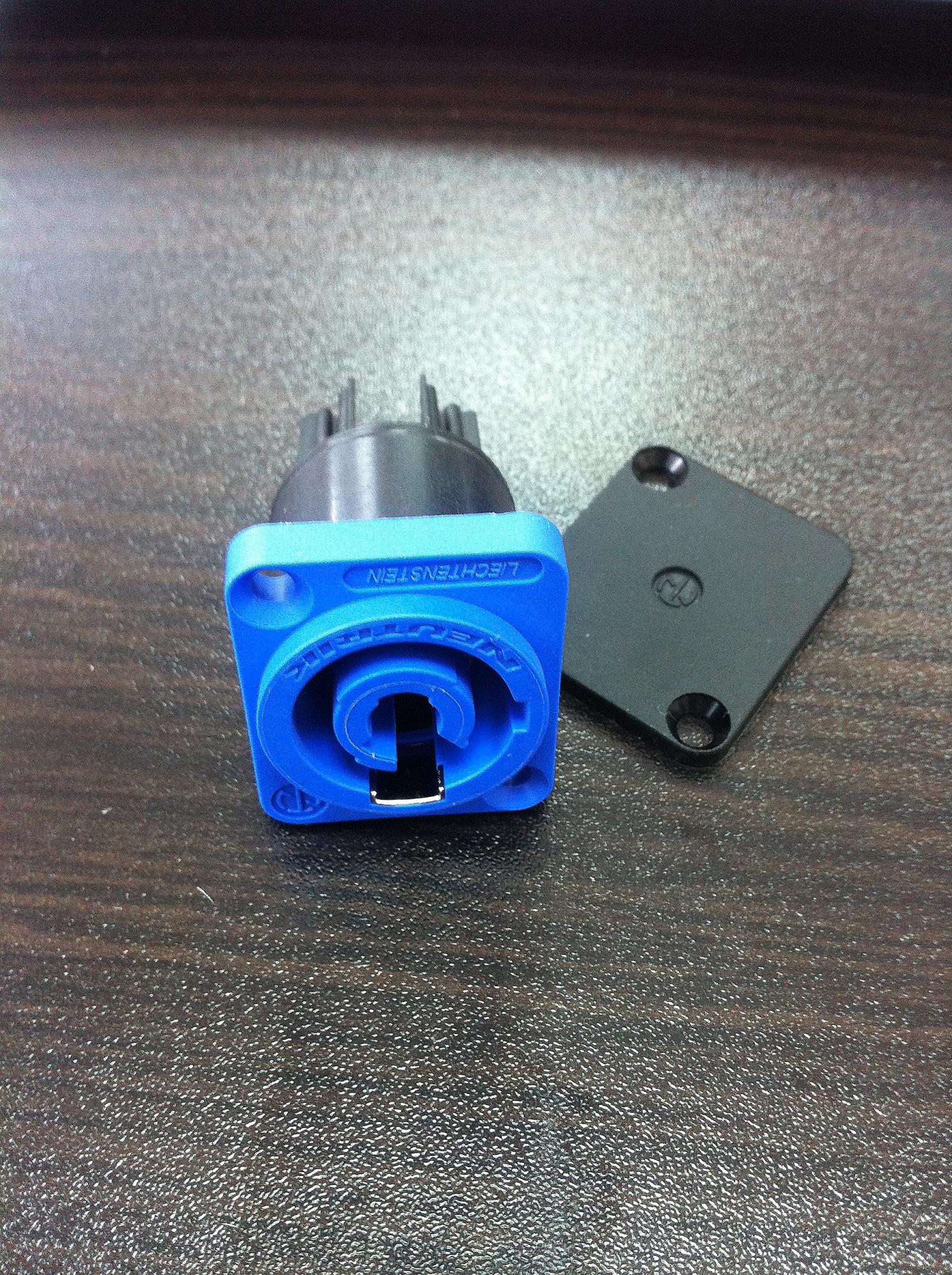

big17
Все, получил. Буду делать  :-)
newemission
Добротно смотрятся, с лазерной гравировкой. Осталось найти динамометрическую отвертку.
quadlike
[user]big17[/user], НШВИ для феншуйности) крышку не ту взяли? Это вроде заглушка-пустышка
