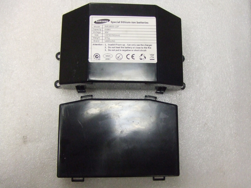

Батареи  :-).

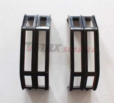

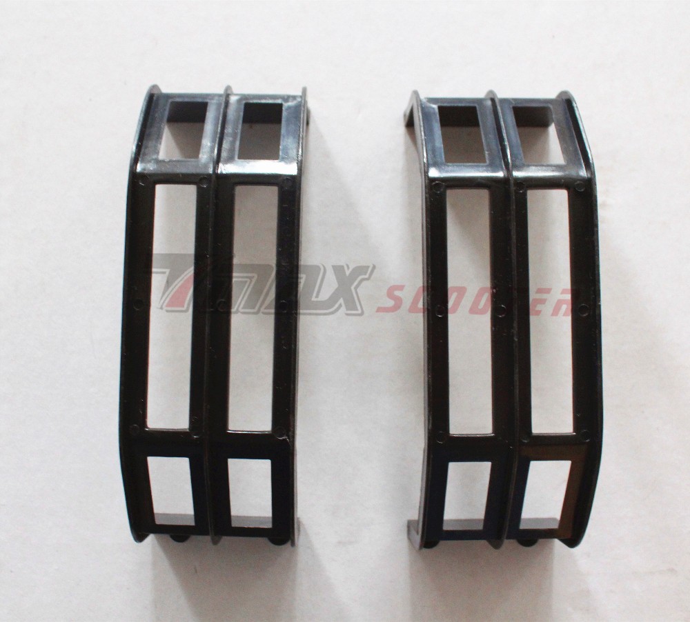

Поэтому может кто нибудь подскажет где купить вот такие корпуса ?
Многие  думаю будут пробовать переварить из залежей батарейки. с таким коробочком  и экспериментировать удобней, да и на креплениях можно экономить.
  - ломаются часто, беру здесь -
http://ali.onl/Kaf
LeraD
Цитата: Belogrost от 23 Окт. 2017 в 08:08
В эти коробки большинство аккумуляторных сборок не влазит.. У меня есть одна, и я пробовал всунуть в нее все что у меня были распечатанные - не лезут.. :-(
[/quote
Принято, спасибо.
Я их только на клиентских аппаратах видел. Одну, каюсь, не удержался и вскрыл посмотреть. Но конечно геометрию не промерял.
LeraD
Тот корпус, что я держал в руках  был из черного, "мягкого" судя по защелкам пластика. должен быть не ломким. Да толку то, если туда не лезет большинство сборок. Не обломилась халява. :). И вообще идея пересборки б\у батарей что то все более кажется мне сомнительной. Очень затратна по времени.  На шуруповерты пойдут.

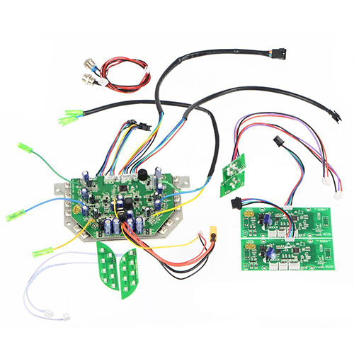

По запросу из параллельной ветки
Цитата: Spinoza от 26 Окт. 2017 в 16:30
Цитата: LeraD от 26 Окт. 2017 в 13:03
ыстрее и главное ДЕШЕВЛЕ купить на АЛИ полный ремкомплект?
Можно найти дешевле 1500 рублей.
Поделитесь ссылкой, пожалуйста.
Ну вот на вскидку http://qoo.by/2RYX   - 1 270 руб . Я беру правда у другого продаванана на евае (мне логистика удобней и клиентам черный цвет плат нравится больше).
90 процентов моих клиентов туристы, и поэтому им ремонт в течении часа очень актуален. Ну и психология  - то какой то ремонт сомнительный,  а ту замена ВСЕГО на новенькое, из запаянных пакетиков. И хотя я всегда  складываю им все снятые запчасти - пока не один не забрал. Большой профит в конце лета. Полная пересборка обходится им в 30-ку (20 комплект плат, 10 работа) правда еще на еврик другой уходит клея, термосоплей и болтиков.
Кстати сейчас обратил внимание  на доставку  -  мне в Испанию 13-18 дней ( реально около 10) а в Россию 26-48. Однако...
Чуть дороже - http://qoo.by/2S0d
v61

https://ru.aliexpress.com/item/DIY/1000004588627.html?spm=a2g0v.search0104.3.109.uZnqhF&ws_ab_test=searchweb0_0%2Csearchweb201602_5_10152_10065_10151_10068_10344_10345_10547_10342_10343_10340_10341_10548_10542_10541_10307_10301_10303_10060_10155_10154_10056_10055_10539_10538_10537_10536_10059_10534_10533_100031_10103_10102_10109_5640020_10142_10107_10084_10083_5370020_10176_10312_10313_10184_10314_10211_10128_10073_10129_10125%2Csearchweb201603_24%2CppcSwitch_5&btsid=abe1cc04-3109-4cdd-b30c-6927d1e1495d&algo_expid=466db179-2dc0-4fe2-a509-bf370c4a9f98-14&algo_pvid=466db179-2dc0-4fe2-a509-bf370c4a9f98
https://ru.aliexpress.com/item/Electric-Scooter-Motherboard-Control-Circuit-Board-Scooter-Skateboard-Hoverboard-Mainboard/32774660756.html?spm=a2g0v.search0104.3.1.41tk4W&ws_ab_test=searchweb0_0,searchweb201602_5_10152_10065_10151_5700015_10068_10344_10345_10547_10342_10343_10340_10341_10548_10542_10541_10307_10301_5640015_10303_10060_10155_10154_10056_10055_10539_10538_5370015_10537_10536_10059_10534_10533_100031_10103_10102_10109_10142_10107_5760015_10084_10083_10176_5750015_10312_10313_10184_10314_10211_10128_10073_10129_10125,searchweb201603_1,ppcSwitch_5&btsid=7d9f6630-5f81-47e7-a50e-4b633b9bd428&algo_expid=438600f0-90a9-487f-9604-fc5143076677-0&algo_pvid=438600f0-90a9-487f-9604-fc5143076677
искать пребором слов Hoverboard Motherboard Hoverboard Control Circuit Board Scooter Mainboard For Electric Scooter Replacement Main Board ссылок будет мильон
Mano
Спасибо тебе, испанский товарищ!
Заказал комплект плат, это на триста рублей дороже, чем у нас стоит диагностика гироскутера.

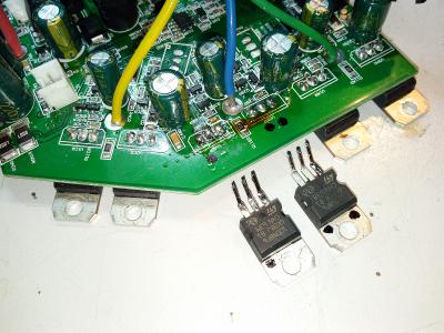

Добрые люди !!!
Сгорели два транзистора 100N8Fb на плате гироскутера накоротко,
подскажите замену, ибо достать оригинал в радиомагазинах негде :
Дмитрий71
Цитата: Вадимчик от 03 Апр. 2018 в 15:21подскажите замену, ибо достать оригинал в радиомагазинах негде
https://www.chipdip.ru/product/irf2907zpbf чуть больше емкость затвора, сюда бы электроника кто очень хорошо в подборе разбирается, я так... на троечку ))
