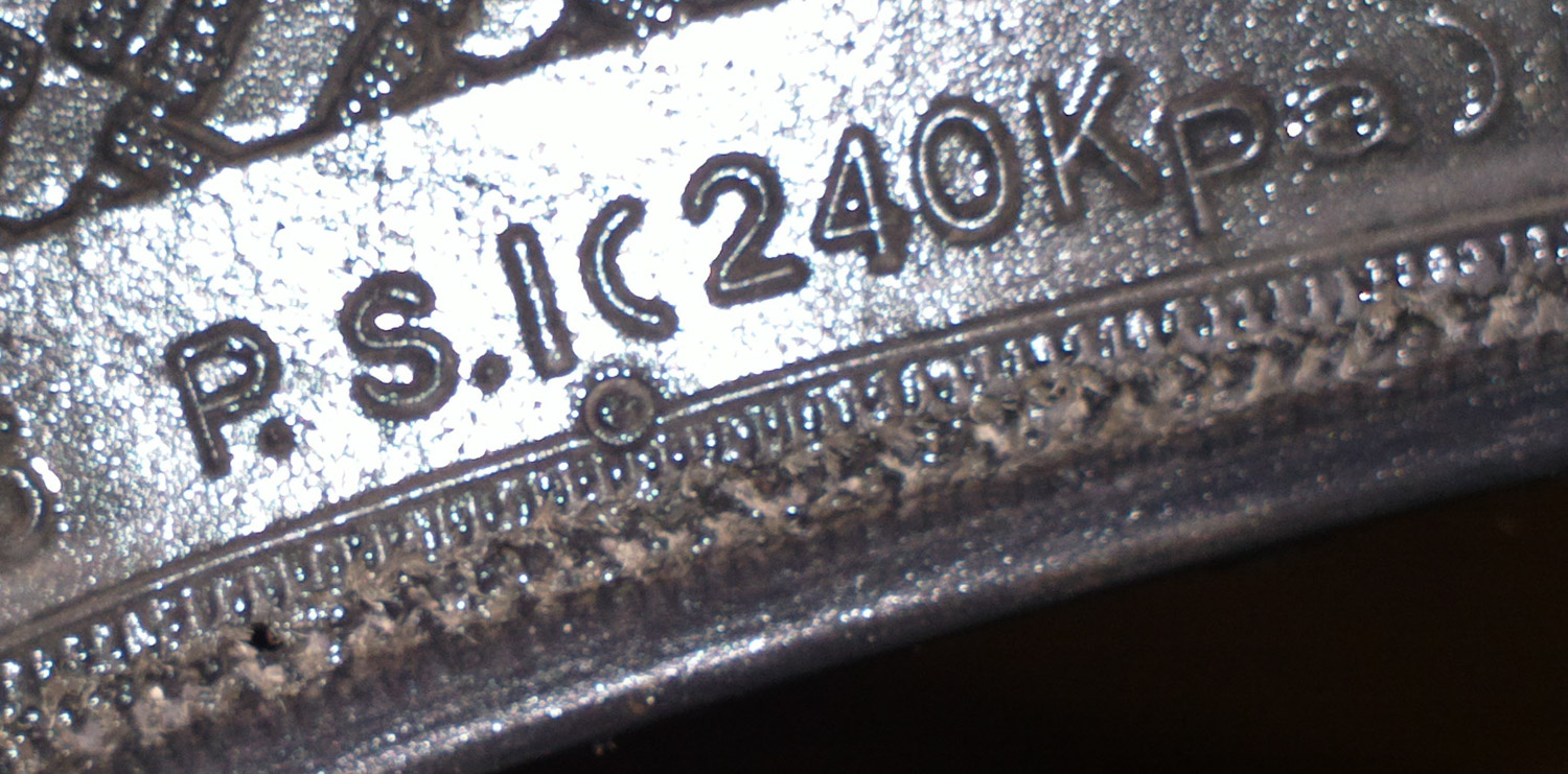

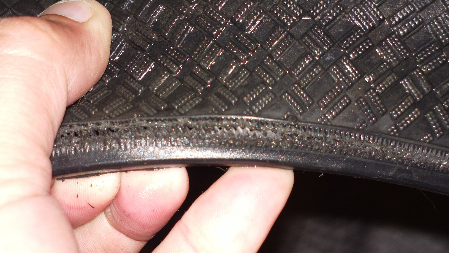

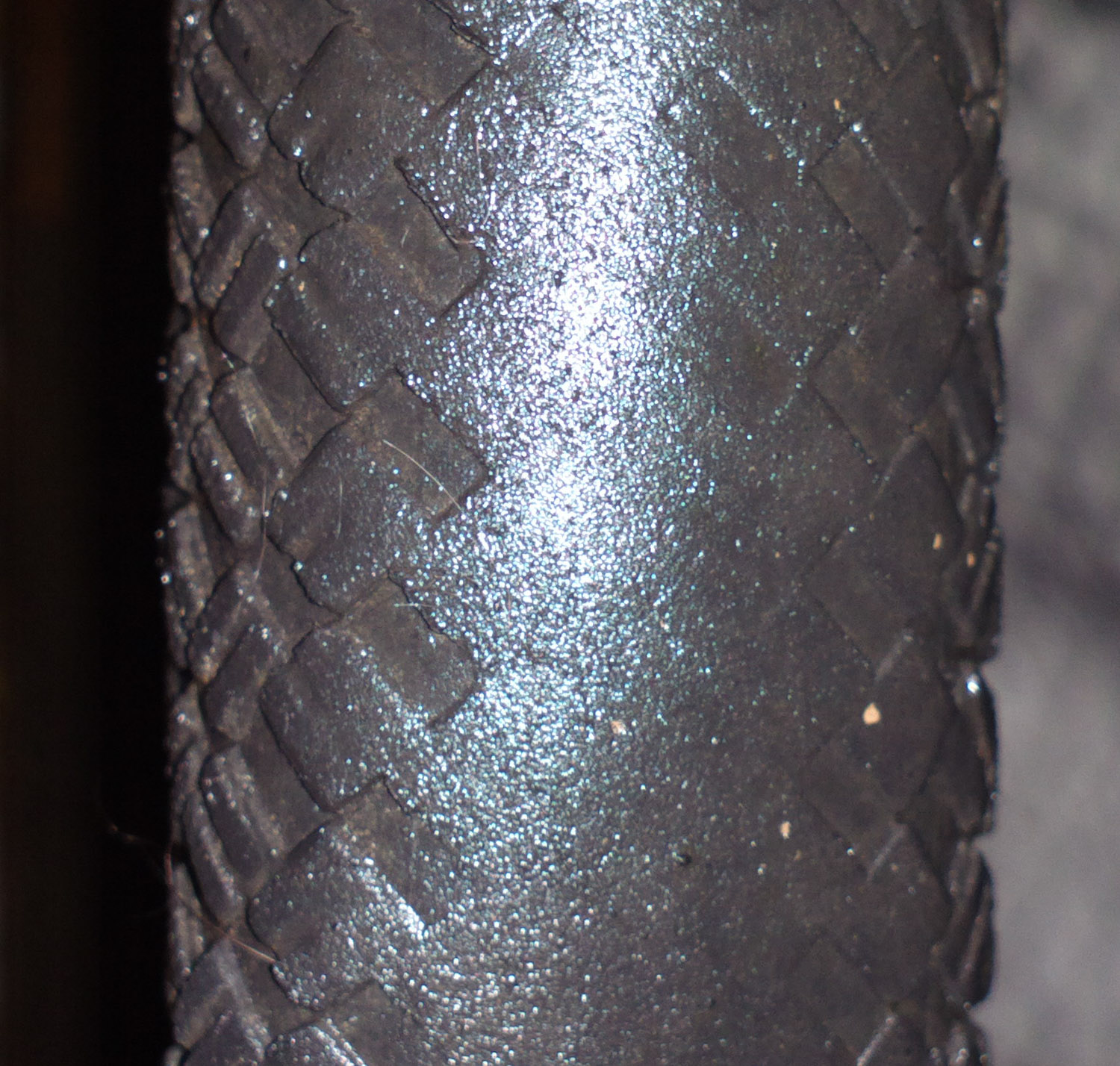

Итак,пробег менее 200км,только город/трасса,давление в рамках рекомендованного.
а)
Центр покрышки полностью лысый.Все,баста,капут,все стерлось)Но это не было бы так печально,если бы не
б)
Край покрышки,контактирующий с ободом - отслаивается,дырявый.
Фактически покрышка не просто некачественная,тупо опасная для эксплуатации....
Т.е. покрышка - одноразовая даже в условиях простого,не электро велосипеда)

MaF
Ну вот факт остаётся фактом - менее 200км пробега и новая покрышка стала такой.
Задняя.Никакого мотора,только ноги.Асфальт 90% времени.

У меня с этой резиной была такая же история.
Подряд было куплено 2 покрышки на самокат.
Каждая прожила не более 50 км.
У обеих покрышек лопнула боковина и у всех в 1 месте.
Потом поставил себе кенду, стоящую на 100р дороже.
Она уже прошла больше 400 км, полет нормальный. Недавно менял камеру и под это дело внимательно осмотрел резину. Все в порядке.
Короче, не покупайте вы это говно.  Выйдет из строя внезапно и в самый неподходящий момент.

MaF
При этом с передней,поставленной одновременно - все хорошо.
Торможу и передним и задним тормозом,т.е. износ,в теории,должен быть примерно одинаков
По факту - задняя улетела в помойку,перед вполне бодр,никаких трещин в боковине,да и протектор по центру вполне годный,нет следов истирания.

#12
Задний тормоз - magura hs33,перед шимановская гидравлика.
Это не от тормозов зависит, а от посадки/развесовки.
Геометрия складных великов такова, что пятая точка нависает близко к задней втулке. Если есть избыточный вес и груз на багажнике - задняя покрышка в зоне риска.  :kidding:
Тут может только помочь тяжелая и дубовая резина, типа хукворма.
Но...именно для педального велика вполне допустимо иметь легкую и липучую покрышку, со сликовым протектором.
Легкую, чтобы заднее было легче раскручивать. Каждый грамм на колесе превращается в десятки/сотни грамм на раме, когда речь идет о разгоне/торможении.
Кроме того, все липучки (мягкий корд),  быстро истираются. Это физика. Попробуйте поездить на неистираемой покрышке, похожей на пластик, по твердости.
Оч. быстро занесет на асфальте, слегка присыпанном песком. По мокрому асфальту с разметкой, на такой вообще страшно ездить. На чистом льду, и то - безопасней,...там рядом машины не летают.  ;-)

MaxWin
[user]MaF[/user], обычно покрышки такого типа рассчитаны на высокое давление от 2.5 атм и до 5-7 атм. А при большом давлении основной износ в круглой покрышке приходится как правило на пару сантиметров в центре. А судя по износу у вас, она просаживалась чуть ли не до обода. Вы ее просто сжевали.
MaF
Покрышка накачивалась чётко в рамках рекомендуемого(на краю покрышки) давления(35 или 40psi/2.4-2?5атм)
Автокомпрессором,исправным,им же качал вел племяннику моей супруги.Там все ок.
