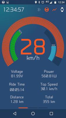

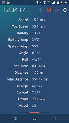

Скриншоты
Логи сохраняются в папке Download/WheelLog Logs/ в  формате CSV.

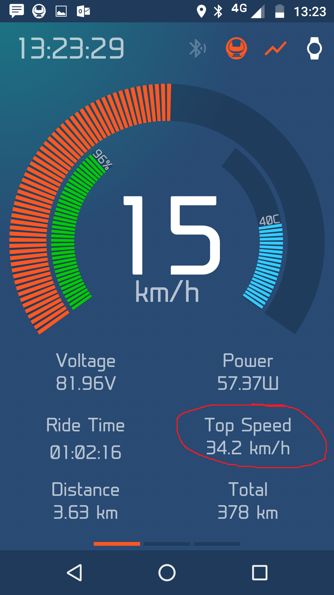

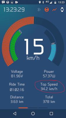

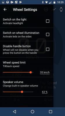

Похоже, я первый тестер разлоченного до 35 км/ч V8, который успешно пережил тест и отписал об этом на форуме ))
Скажу честно, очень тяжело преодолеть привычный психологический барьер на ~29 км/ч (привык ездить чтоб не крякал).
И скорее всего это не подходит для стоковой батареи, т.к. при 96% заряда максимальная скорость снизилась до 33.1, так же как обычно опускается максималка по мере разряда батареи.
Максимально получилось 34,4, но на скриншоте не сохранилось, есть только это:

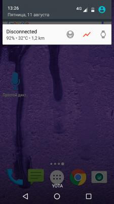

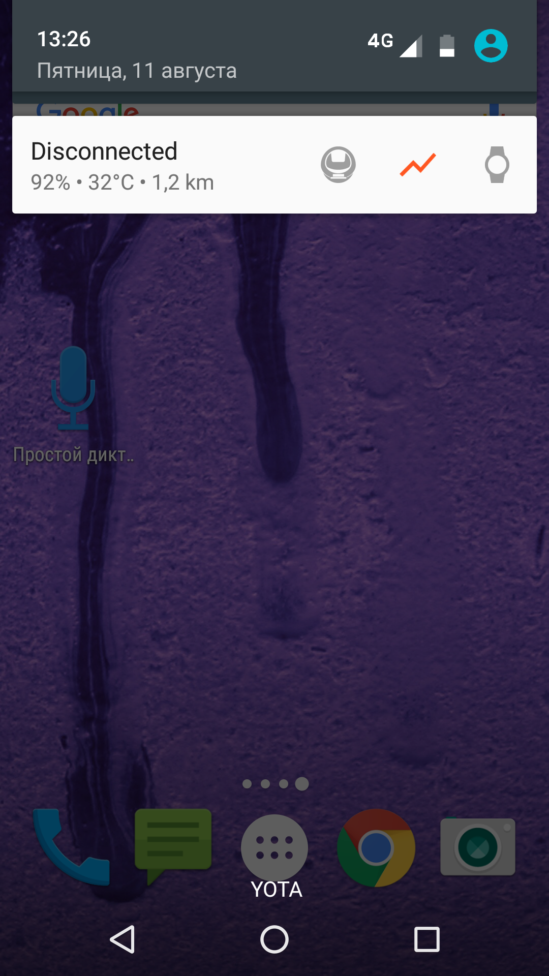

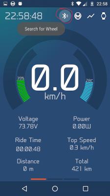

palachzzz
Колесо не должно быть подключено к стандартному приложению.
Необходимо включить bluetooth, открыть шторку и нажать на кнопку со значком колеса

Итак, новая версия
исправлено:
-много чего
-снижена скорость обновления данных до 8 раз в секунду (125 мс) для повышения стабильности записи логов.
добавленно:

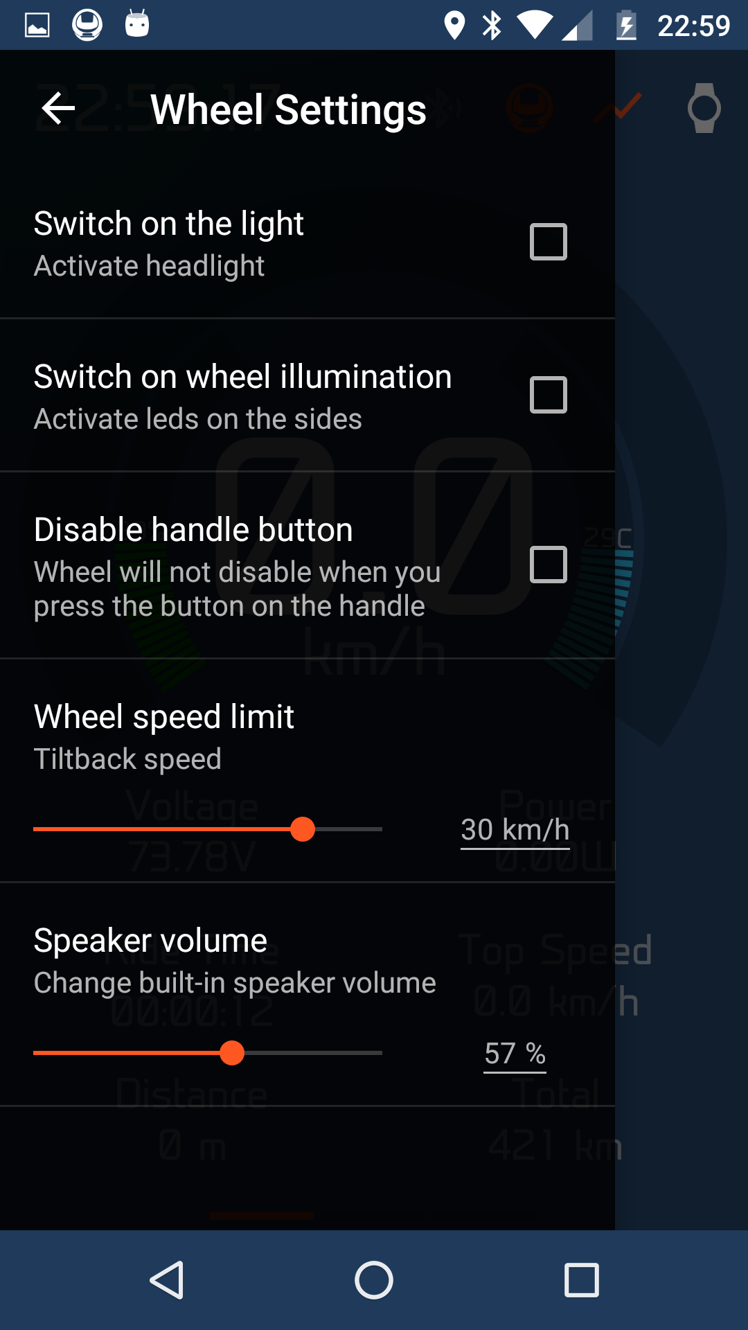

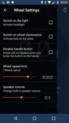

-управление inmotion (фонарь, светодиоды, кнопка, максимальная скорость до 35, громкость динамика), все тестировалось на V8.
Приложение предоставляется как есть, ни разработчики приложения, ни компания Inmotion не несет ответственности за причиненный вред в случае разблокировки скорости выше 30 км/ч. ИСПОЛЬЗУЙТЕ ЭТУ ФУНКЦИЮ НА СВОЙ СТРАХ И РИСК.
Т.к. я не настоящий android разработчик - есть некоторые известные мне баги в интерфейсе, мне они жить не мешают)

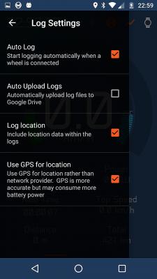

Для подключения в первый раз используйте иконку bluetooth.
В настройках логирования обязательно выставлять Log location, иначе приложение падает, логи записываются в папку Download/WheelLog Logs/ в формате .csv, (для параноиков - я за вами не слежу)
Управление моноколесом осуществляется на вкладке Wheel Settings, при изменении параметров колесо должно одобрительно пикать, если не пикнуло - попробуйте снова.
