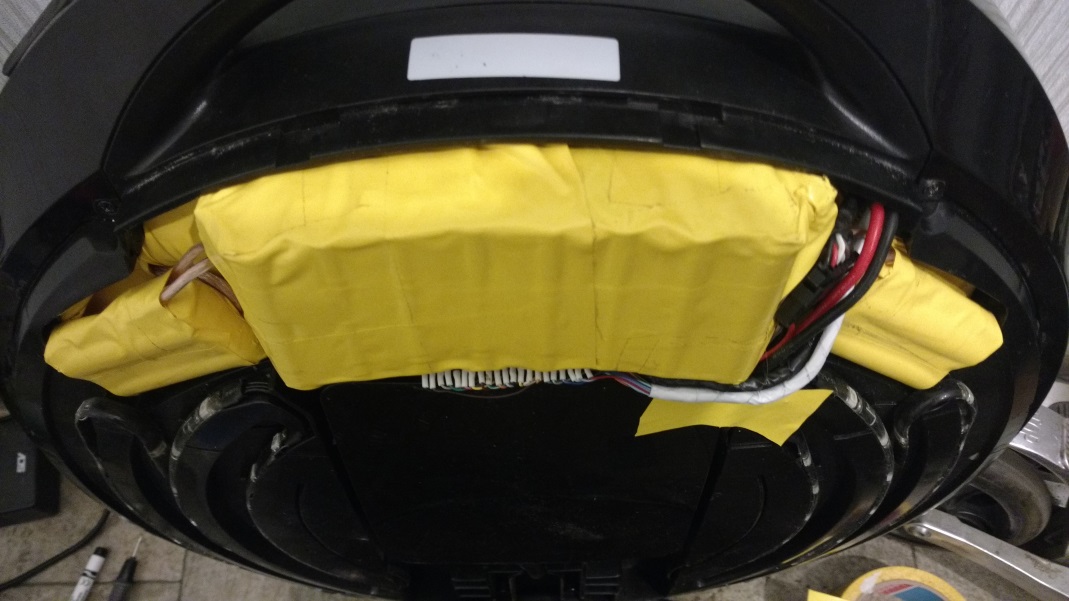

Итак воодушевленный опытом [user]LEE4ER[/user] и идеей 3P батареи... кстати [user]LEE4ER[/user], инфу об этом новичку достаточно сложно найти, в глубине различных веток, именно по этому я делаю отдельную ветку здесь. Так вот, заказал я 80 элементов MJ1, почему 80? Хотел отобрать лучшие 60, остальные использовать в бытовых целях. Когда они приехали я их запихнул в отсек для батареи и обнаружил что туда влезает от 57 до 62 элементов, а еще сверху остается куча места. В исполнении 3P [user]LEE4ER[/user] накрывает его верхней частью крышки батареи, чтобы светодиодные ленты ложились туда как обычно. Я выложил сверху еще элементов, и обнаружил что они туда влезает еще... 16+2+2 элемента, т.е. 20, необходимые еще для одной параллели, в этом месте в крышке как раз выступ, в котором есть только несколько мешающих ребер жесткости. В общем я загорелся этой идеей, позабыв о том, что я не учел толщину БМС которая должна лежать там же :-D Обнаружил это я уже когда собрался склеивать батку, но это уже не могло меня остановить.  :pardon: Итак, батка была сварена, внешний вид ее такой, весит она около 4 кг (стоковая на этих весах - 2,480 кг, т.е. разница 1,5 кг). На всякий случай я сделал балансировочные провода разъемными, для того чтобы была возможность контролировать каждой ячейки, и в случае чего отбалансировать ее (как выяснилось позже -абсолютно не зря)

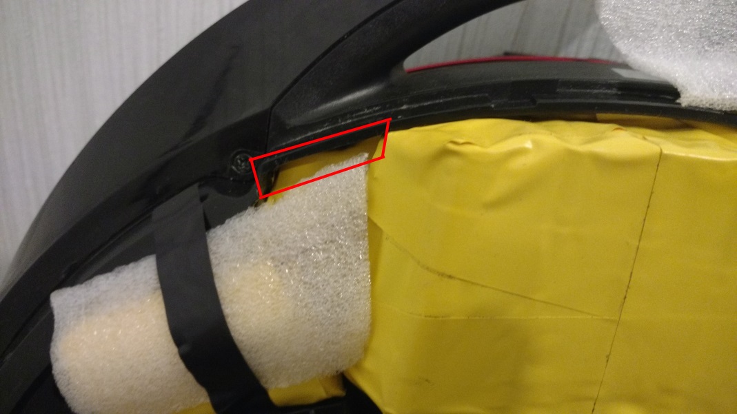

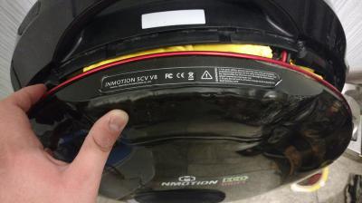

Я уже писал что ввиду моей неопытности в этом деле батка почти не влезала в отсек, поэтому с обратной стороны батарейного отсека я просверлил две дырки диаметром 22мм (такое перо попалось) в случае если батку придется вытаскивать оттуда силой (выталкивать проще, чем тянуть за что угодно что может оторваться). В общем батка туда залезла с помощью какой то матери (доставать не пробовал, но точно не получилось бы без дырок с обратной стороны), выглядит это так:
Центральная часть выпирает вот так:

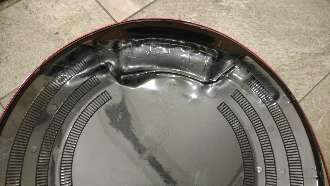

Но именно тут есть выступ в крышке:

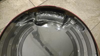

Как видно на фото выше - над крышкой пришлось провести некоторое надругательство паяльным феном, и немного выдуть ее наружу в некоторых местах (в верхней части выступа, т.к. там закругление на 3-5 мм, оно мешало, под элементы 2+2 в районе светодиодных лент - эта проблема из-за неучтенной мною толщины БМС в самом начале, и в нижней части выступа, т.к. там у меня балансировочные провода и разъем)
Изнутри крышка выглядит так (да ей не повезло с хозяином, кто-то полирует, кто-то пленкой обклеивает, кто-то новые покупает, а я...)
это не единственная жертва, еще был срезан небольшой выступ пластика вот здесь:

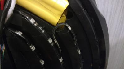

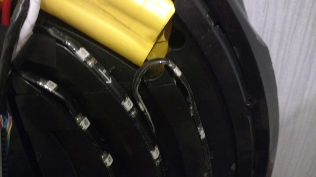

Верхние части светодиодной ленты я просто загнул в средний ярус, т.е. частично пожертвовал иллюминацией с  одной стороны:
Ну и две дырки с обратной стороны батарейного отсека, на этом все доработки заканчиваются.

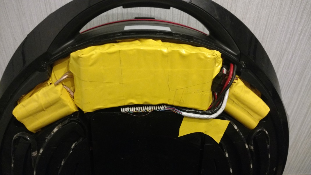

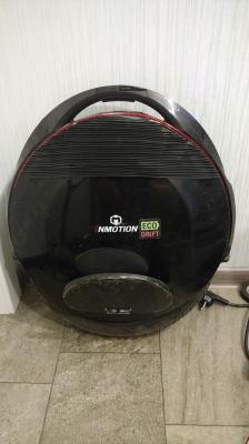

Финальный вид:
Теперь к результатам:

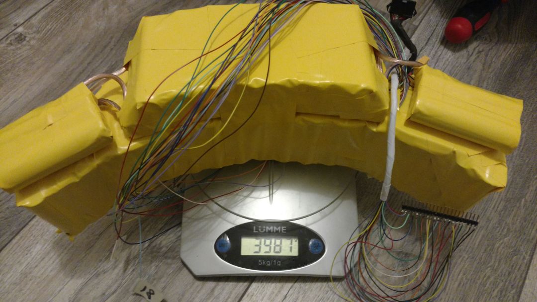

- 1050 Wh батка в V8 по формулам inmotion (честная 1008 Wh)
- Масса батки 4 кг, это на 1,5 кг больше стока. Целиком колесо весит примерно 15,4 кг (весов точных на такой вес у меня нет, взвешивал напольными себя с колесом и себя без колеса)
- Необходим некоторый допил корпуса

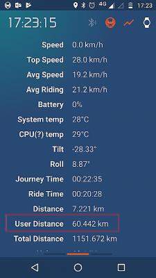

- и самый главный вопрос: сколько теперь едет?
С моей манерой езды стоковая батарея ехала от 24 до 28 км, в зависимости от накачки, и почти не зависело от других факторов (я сравнительно одинаково езжу). Новую батку я выкатывал два дня, в несколько заходов (у меня уже стонут ноги с непривычки). За промежуток 99% - 82% (17%) я проехал 15 км. Т.е. расход примерно 900 м на 1%. Следующий выход я не заметил что после зимы я плохо закрутил золотник, и он спустил колесо за время перерыва до 1 атмосферы, в результате следующий выход 82%-49% (33%) я проехал тоже примерно 15 км (расход больше 21% на 10 км), не сразу понял что что-то не так с покрышкой, ощущал что я разучился ездить и поворачивать. Дальше расход был примерно 12% на 8 км. В результате я откатал до подъема педалей 60,5 км
Если бы колесо не спустило пробег должен был бы составить 70-75 км. Учитывая мой пробег до апгрейда - результат как минимум в 2,5 раза лучше.
