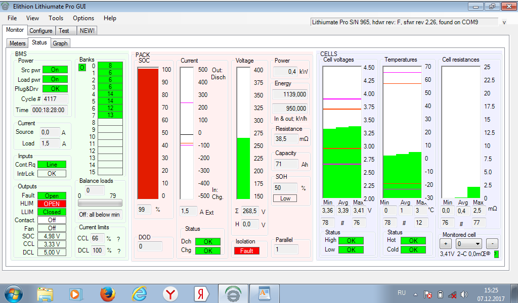

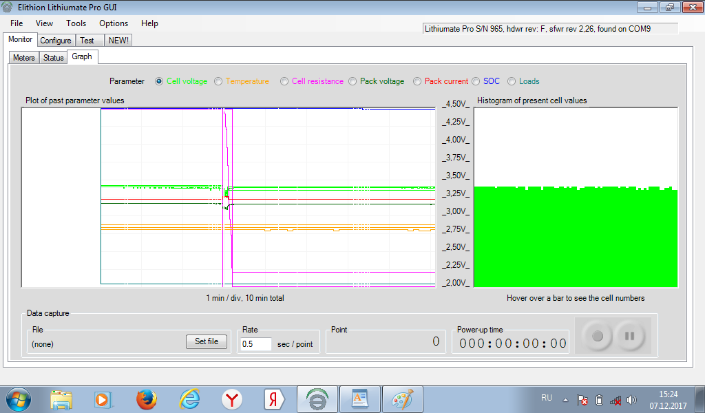

Ан79
Получил картинку с БМС. Пробег 5000. После зарядки.
Внезапно емкость упала с 90а*ч, до 71 а*ч. Можно ли это отнести насчет холодов?
аркан
   Посмотри теперь картинку после полной разрядки. Тогда можно делать выводы.
LICC
для зимы показания уменьшения емкости нормально. Полную емкость можно узнать только при разряде по ткплу и за один цикл пробега.
