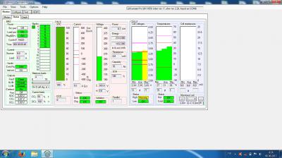

Цитата: LasVegas от 09 Авг. 2017 в 16:15
Status после зарядки 06.08.17 отключено питание выкл вкл зажигание
извините за оффтоп, но: Вот это была бы неплохая реклама железофосфата - 16тыщ циклов и батарейка как новенькая если бы элишен правильно циклы считала )
С уважением,
Игорь
AliSer
Это не количество циклов заряда-разряда батареи, а счётчик включения замка зажигания.
Zul
Спасибо за ликбез )))
Это количество включений самой БМС. В данном конкретном случае замок зажигания является этой самой кнопкой включения. Нужно помнить что эта БМС не только в электромобилях применяется
https://www.elithion.com/lithiumate/php/menu_status.php
С уважением,
Игорь
