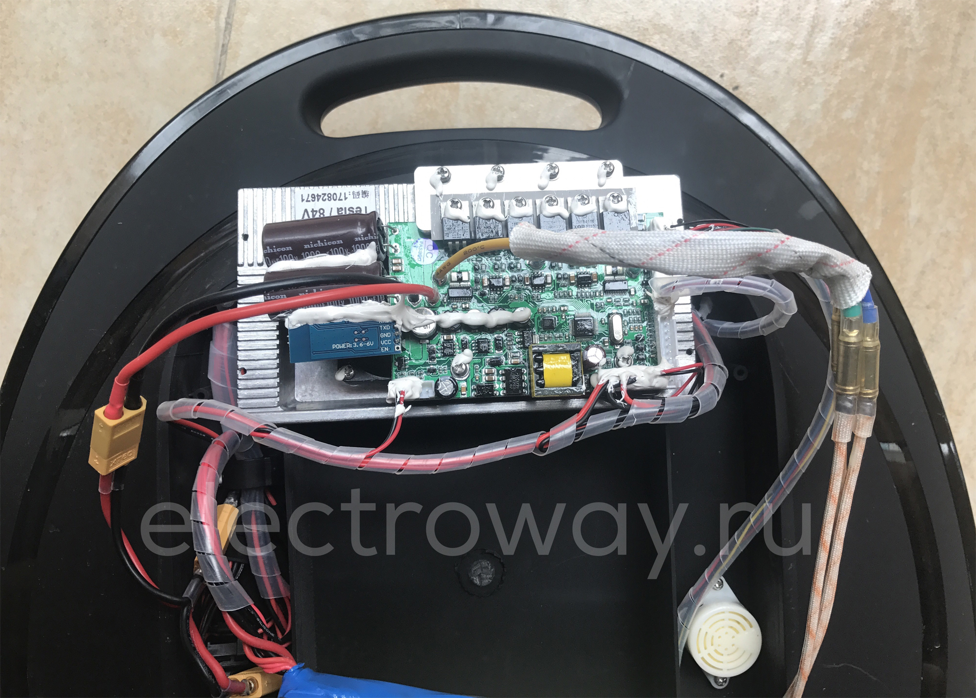

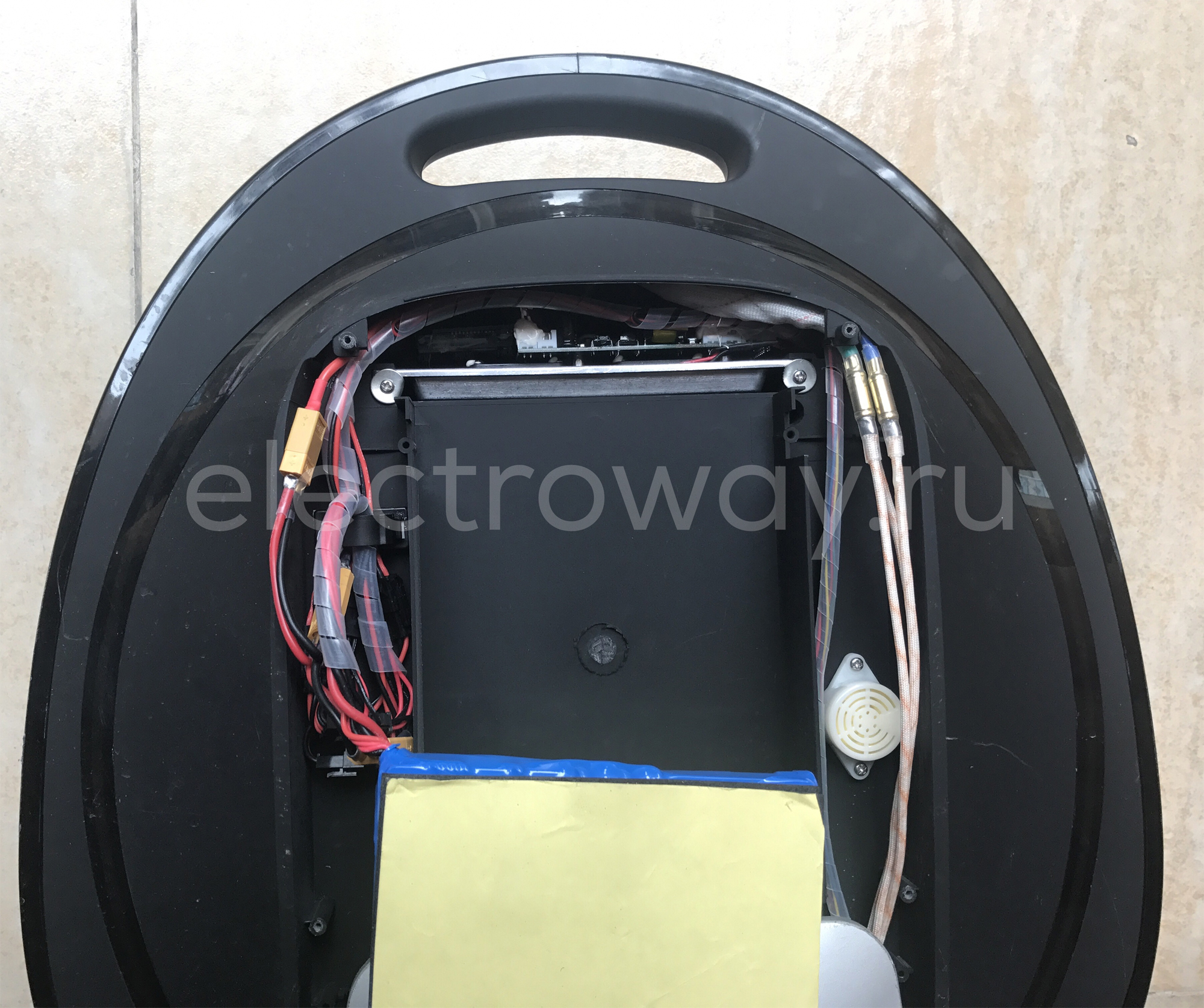

Внутренности Tesla

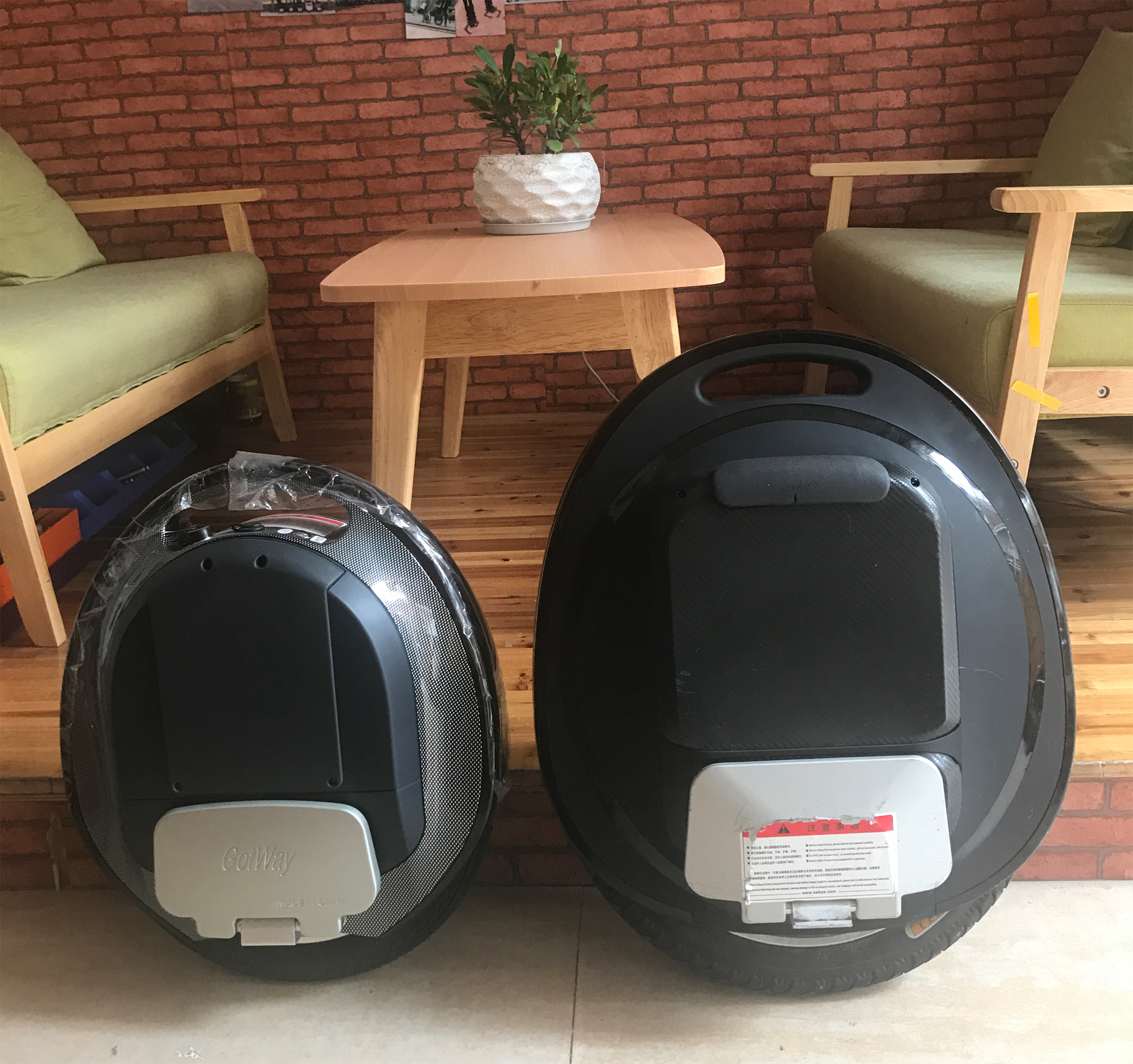

Tesla и MCM4
dmitry_
Цитата: monowheels от 08 Сен. 2017 в 09:37
Внутренности Tesla
Tesla и MCM4
Высоту корпуса увеличили в основном из за длинного аккума, получается?
Не мой размерчик, mcm4 под ноги в ОТ еле помещается.
mybox
Если МСМ4 ласково называли "яичком", то Тесла это "яйцо динозавра" :-)
