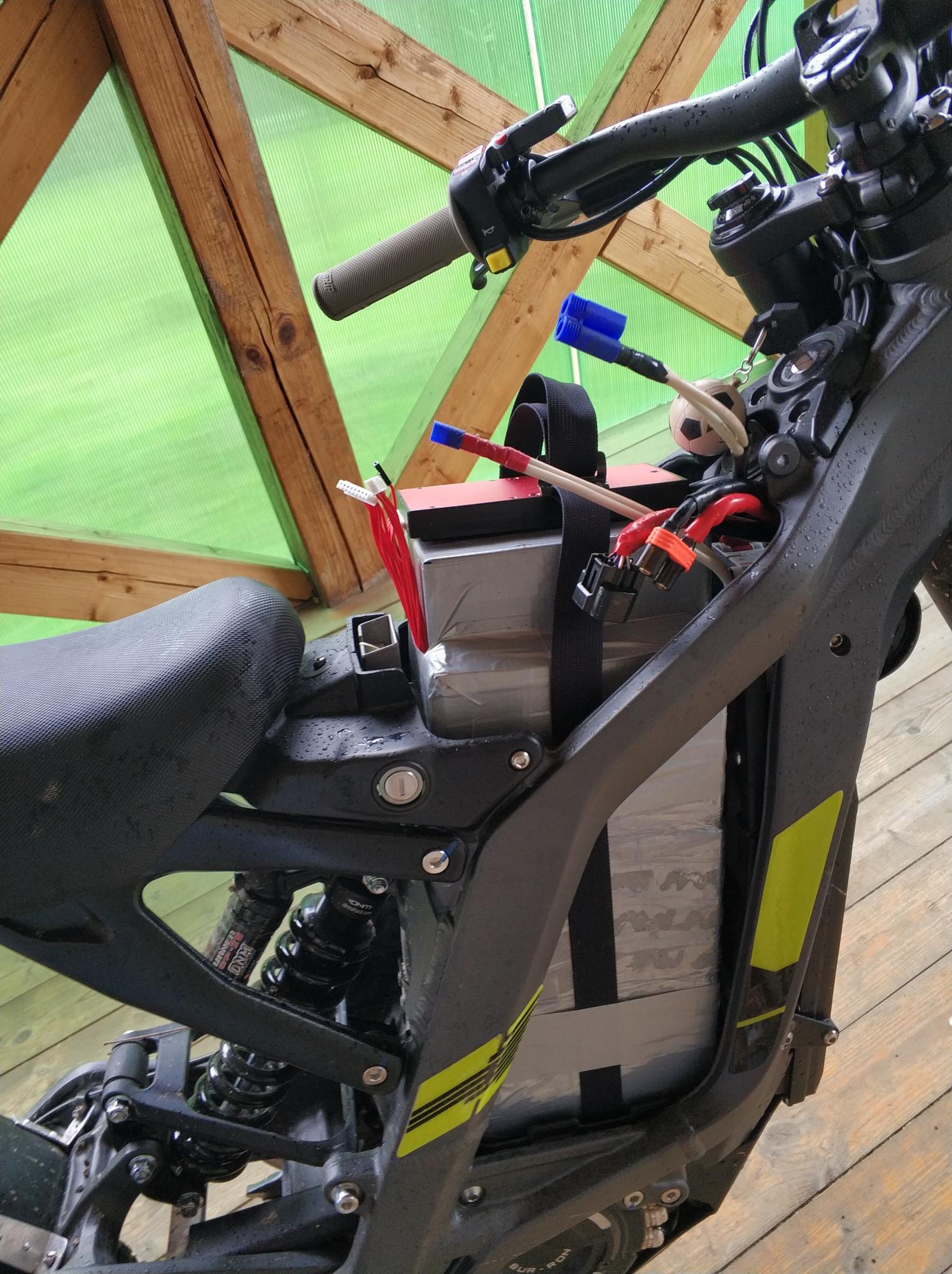

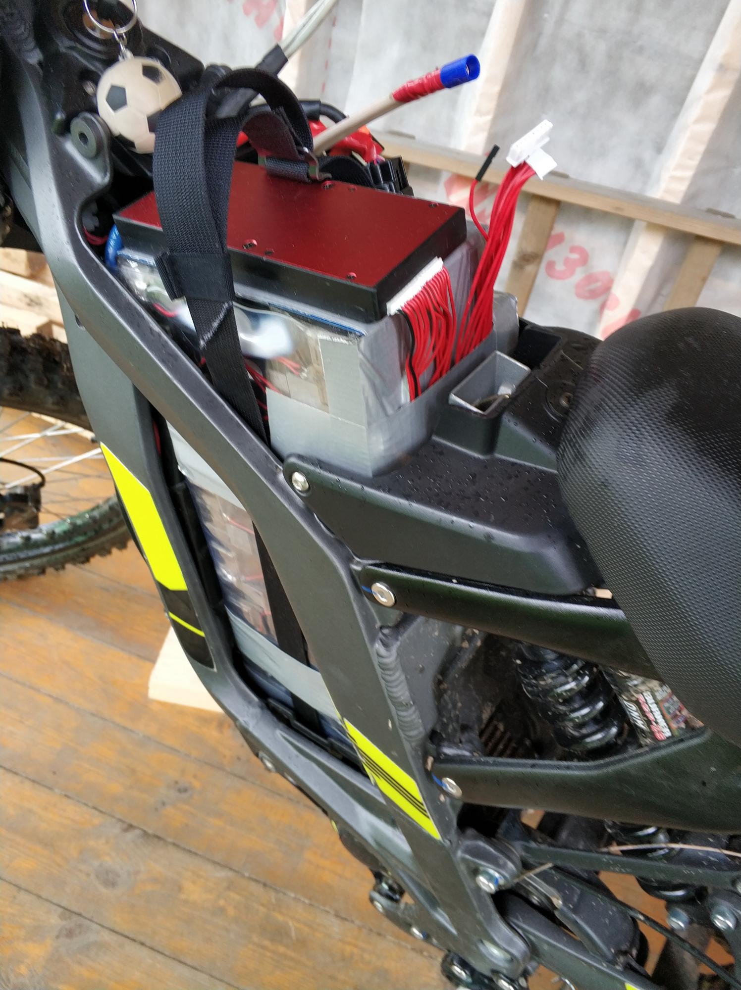

Поставил батарейку на призматиках NMC 27*98*148 мм. Сборка 13 элементов горизонтально и 3 сзади вертикально друг на друга. Села хорошо. Никакие пластмаски кроме крышки не снимал. Получилась чуть выше родной. По сути только крышку переделать. Итого 50 Ач емкости против родных 30. Максималка не поменялась, но прирост в динамике увеличился существенно.
Уштоукшук
а ссылку можно на элементы и бмс?
кстати какая максималка и масса пилота?
Marrader
Максималка 78 по спидометру Sur ron. Мой вес 85 кг. Батарею брал здесь у Fokan. Пересобрал под отсек Сур Рона. Бмс тоже его на 100 А. Бмс буду менять на смарт. Эту оставил потестить.
Уштоукшук
Ясно, а по пробегу сколько выходит?
С такой батареей уже можно более мощный контроллер...
Marrader
Пробег пока не проверял. Погода не очень и нечем мерить ёмкость батареи. Думаю возрастёт существенно так как будет сниматься максимум 1.5С вместо 2.5. Плюс меньше просадка по напряжению. Контроллер как будто ограничивает максималку, даже с уклона скорость не растёт.
