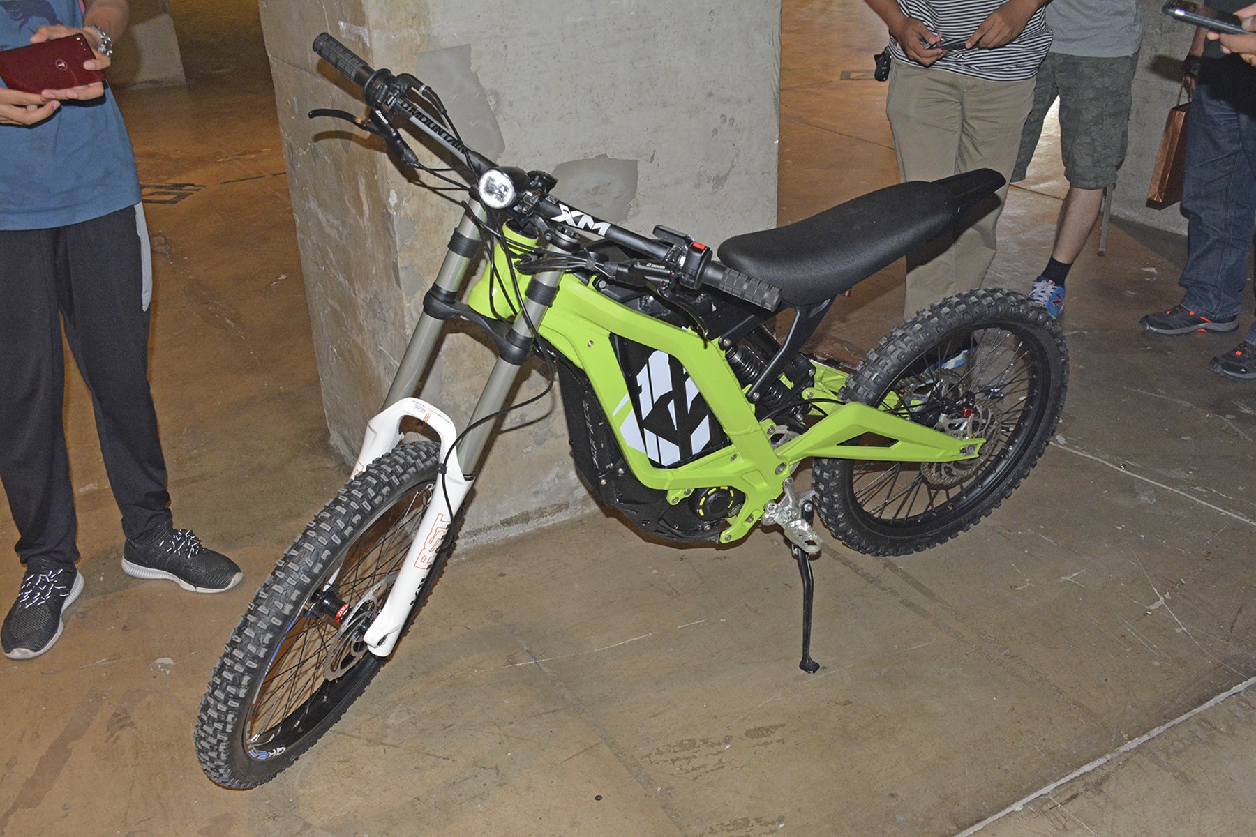

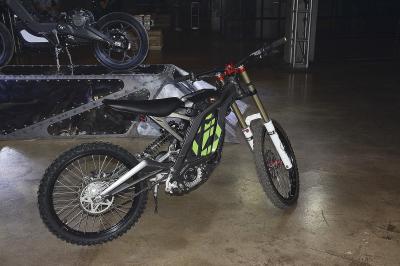

Думаю нужна отдельная тема по этому моту. Фотки вроде проскальзывали где то, но визуально это очень крутая разработка из последних китайских, надо следить за развитием. Пока вроде предзаказы всякие.

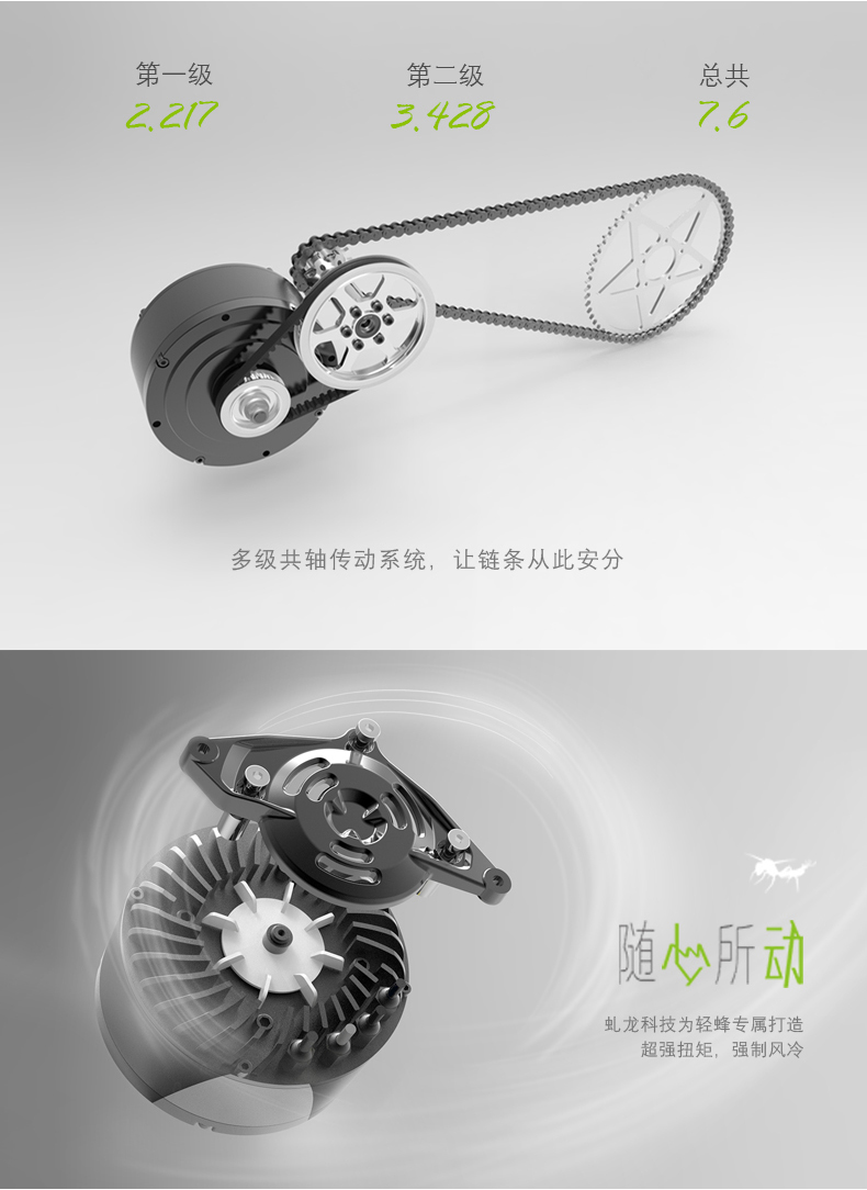

Вроде и миддрайв до 6квт, но степень редукции небольшая (7,8) бодрый легкий и оборотистый мотор не установить, тут нужна редукция не менее 15 а лучше 20

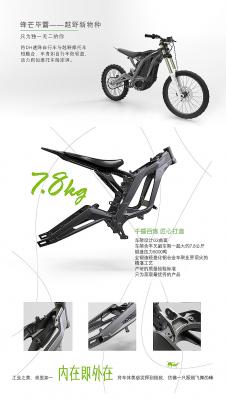

рама вроде и легкая особенно если это с маятником (но не верится и амортизатор  наверняка забыли добавить) но прочность и жесткость у литых или кованых  сварных узлов рамы в таком весе вызывает опасения, вряд ли они умеют обманывать законы физики.

Ну очевидно, это не утилитарный аппарат, а снаряд для покатушек.  Вместо пит байка или кроссача для начинающего. Гонять вокруг дачи и в ближайшем лесу. Думаю для не бедных, проработка вполне себе. Это не рама из стальных труб, как на соко. Транспортировать такую штуку проще чем мот, не шумит, не воняет. Америкосы будут брать, думаю. Там оффроад очень популярен, и зарплаты позволяют. Может и у нас любители найдутся. Я, по правде, не видел ничего подобного до сих пор, с таким основательным подходом. Тут или LMX, кастом-гараж, или заводские тяжелые малосерийки от брендов, типа КТМ, настоящие моты, которые не конкуренты бензинкам. А чтобы легкий электро мотик на вело компонентах, да с серьезным заводским подходом, не было такого. Реально, рама и проработка, напоминает нормальные японские кроссачи. Возможно конечно, все это макет, и будет сыпаться и ломаться, по фото не понятно.

хорошая схема редуктора, помоему лучшая для электробайков!
я уже давно на кроссаче реализовал такую

двигатель там голден мотор 3 квт который :-D
http://goldenmotor.ru/bldc-motors/hpm3000b-fan-cooling/
заменили только штатный щиток вентилятора на свой,дизайнерский и все.
под заказ могут сделать с водяным охлаждением вариант(благо движок такой у голденов тоже есть)
