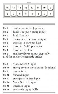

Добрый день.На моём подъёмнике установлен контроллер CURTIS 1243-4224.Сгорели полевые транзисторы и микросхема ,которая ими управляет(16 пинов).Очень нужна схема блока или название этого драйвера.Заранее благодарен.
Teodor

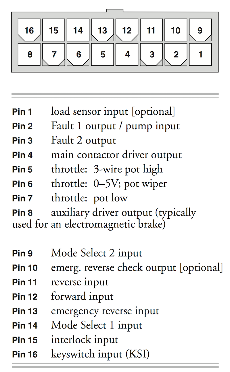

Внутреннюю схему на Curtis в открытом доступе вы вряд ли найдете, но есть даташит: http://curtisinstruments.com/Uploads/DataSheets/1243ii%20(11B).pdf
Там в т.ч. есть коммутация и распиновка:
valpol
Управляет мосфетами драйвер IR2110
