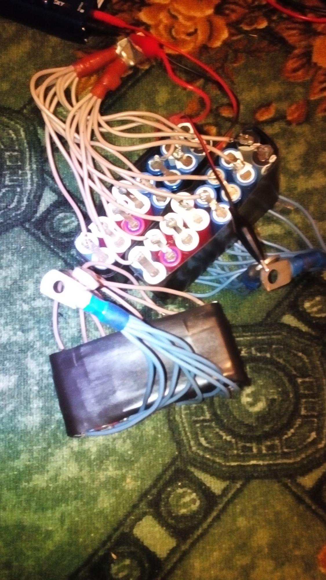

Начал потихоньку собирать ячейки сборные из б/у лития от ноутов, но думаю терпения не хватит 88 ячеек осилить,
Остаётся ещё вариант подпитки через безперебойник, но как то неефкивно будет. К ячейкам от ноутов думал по дисишке своей на зарядку припаять, а прикуривать через контактор чадемо и реостат на 25 а,

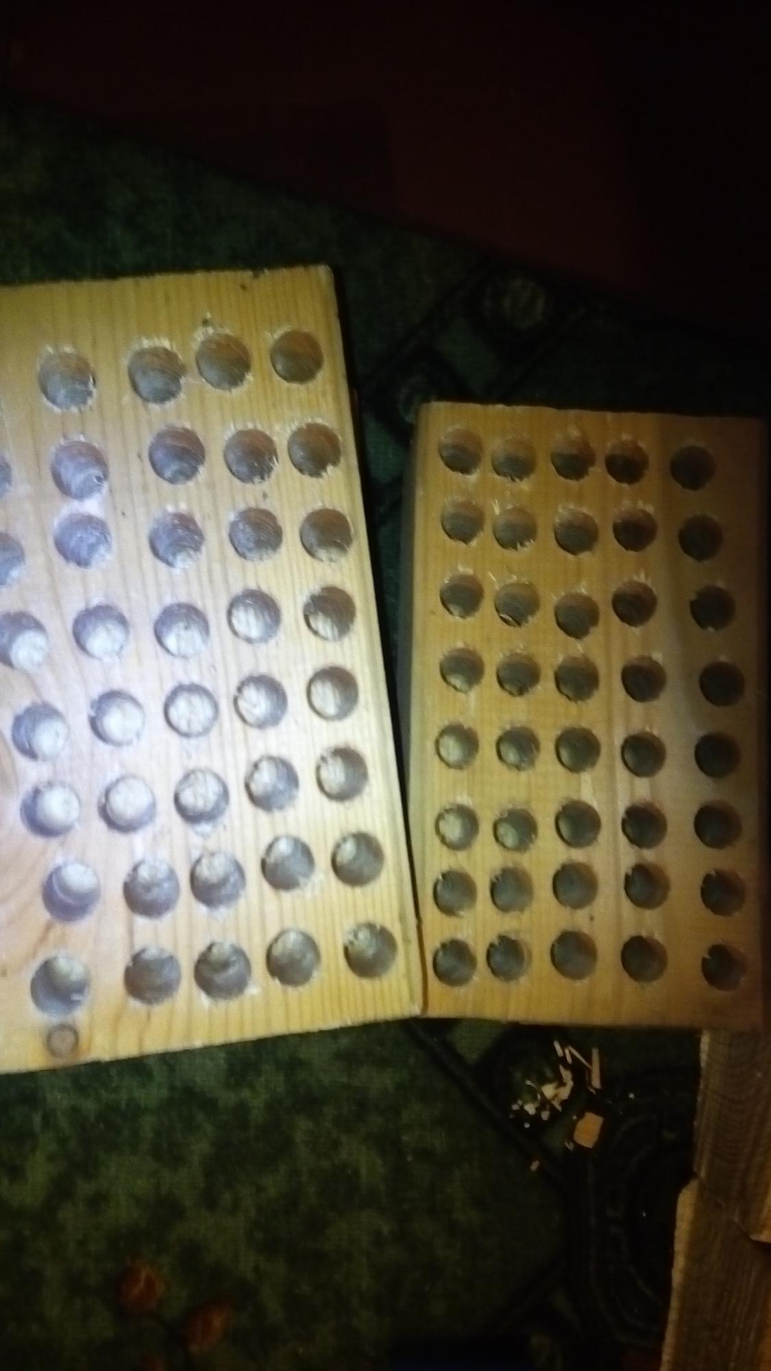

Насверлил брусков под ячейки, колхозно конечно, но хочется с печкой ехать и быстро, крайний раз ехал 75 км под
Уклон по спускам /подьемам на 25-30 км/ч , израсходовал 9 кВт/ч . С покупки намотал 2590 км, с экономил всего 10т.р но тяжела беда начало), ещё успею наэкономить в следующем году правда.
