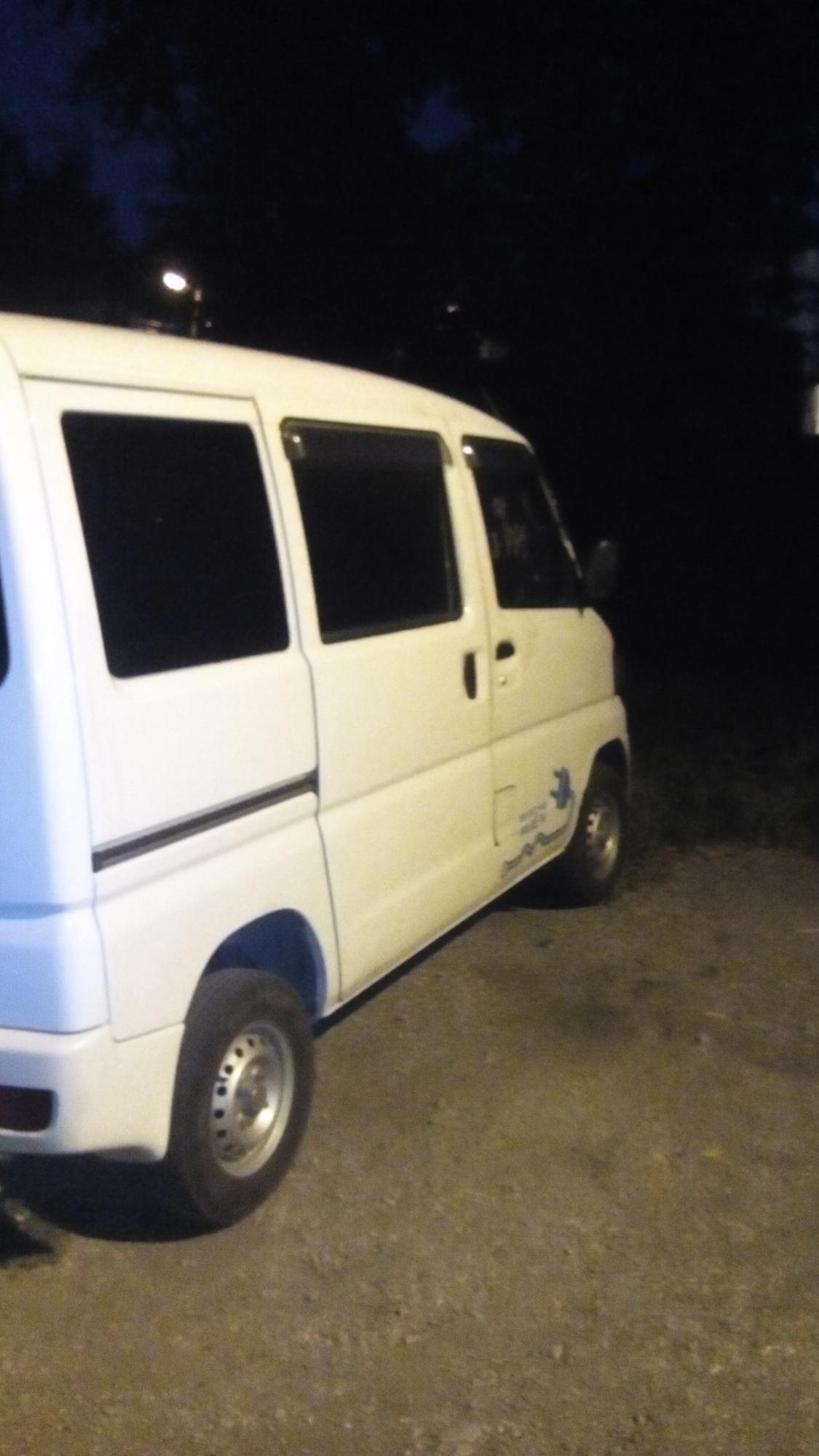

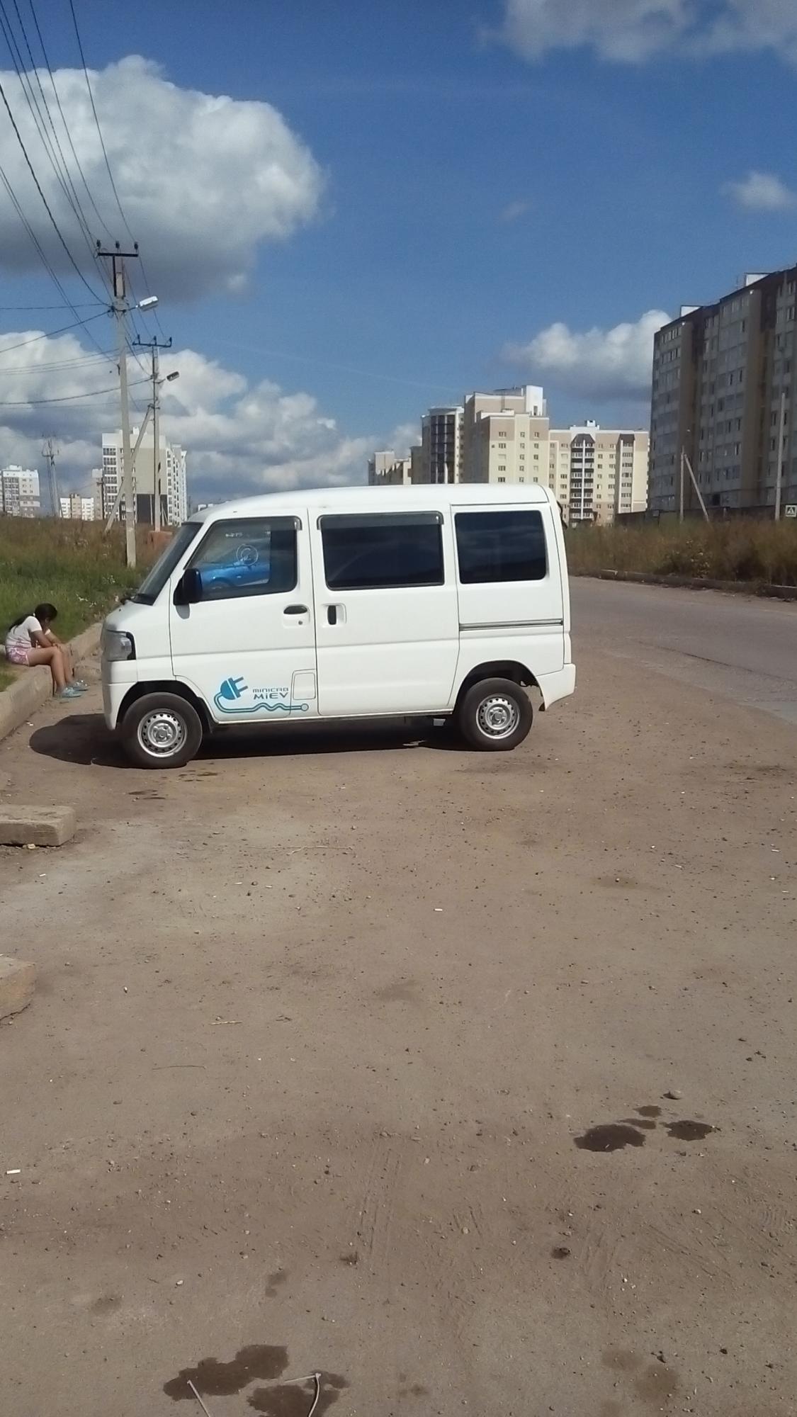

Пришол миявик со сломанной зарядкой, а гнать надо было 300 км, заряжал по началу буксиром на положении В селектора, позже в Стерлитамаке впаял понижающий т-р от зарядного шуруповерта,. При показании доступного пробега 131 км, проехал только 84, и то с по зарядом в кафе, а он должен быть с батареей 16 кВт*ч, значит в батарее осталось 13 кВт*ч, это я по счетчику смотрю, в квартире.
Добавлено 29 Авг. 2017 в 11:23
Вопрос к тем кто сталкивался с этим: как припаятся к бмс ввб или к самой ввб, для её заряда?, как лучше и грамотней это сделать?
Володимир 337
Есть литиевая Акб: 16*3,6*150а/ч= квт*ч, как лучше перекачивать в ввб, и заряжать обе батареи , заряд от доп батареи планирую на ходу, есть ибп 48 вольт 3 кВт максимум. Как сломать порт чадемо для заряда на ходу, и окультурить это дело?
лучше этого не делать во избежание несчастных случаев....
но если руки чешутся, припаиваться нужно к порту чадемо, на нем высокое напряжение появляется при замыкании основного контактора.

Маленько не так, в миевах чадемо включает отдельный контактор. Я включал его на выключенном авто подачей 12в на его катушку. В ниссан лифе контактор чадемо находится снаружи батареи, поэтому чтобы чадемо работало нужно два контактора включить.
