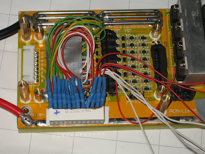

Сегодня сделал для BMS индикатор :
Видео здесь
С уважением
Алекс
Было:
Осталось
mevial
Немного не понял чем ограничивали ток индикаторов, но красиво +1.
Reah
На среднем фото видны резисторы 120 Ом. россыпью, а на верхнем они в синей термоусадке.
Большие фотки есть здесь
С уважением
Алекс
Было:
Осталось
mevial
Эх, надо было не лениться и сразу пойти по ссылке :)
yokneamcity
Вах какой цвэтомузыка  :) Красиво. +1 в карму.
Скажите,а светодиоды параллельно балансировочным резюкам подключены через токоограничительные?
mevial
Другого быть и не может.

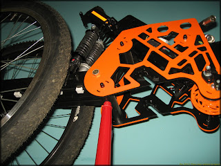

BaBax
Очень интересно где Вы покупали или как переделывали МК на консоль. И как его закрепляли от проворота.
Полный привод на складном доноре: редукторник спереди 900 W и DD 1500 W сзади. Батарея 2100 W/h. Макс. 45 км/час.  Вес 31 кг.
Любые горы не страшны :)
Reah
В профиль маятника вставлено стальное крепление
С уважением
Алекс
Было:
Осталось
BaBax
Спасибо за фотографии.
Отверстие внутри самодельной полуоси для скрытой проводки к мотору? А зачем тогда резьба внутри? И что это за намек на отвестие в виде эллипса на правой нижней изометрии?
Reah
Для проводки фрезерованный канал,а не отверстие.
Эллипс на изометрии четко показан на одном из видов как отверстие с резьбой для винта, которым ось фиксится в креплении.
