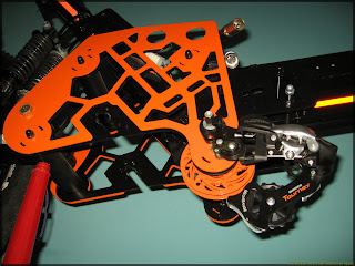

Могу продать мотор-колесо из этого проекта.
Собственно рама превращена в арт-объект и продана не может быть .
Очередная поделка. Теперь для души.
Может быть и для скорости, но пока не проверено.
Просто трайк был, для обычных покатушек сейчас есть двухколесный лигерад.
А этот для экспериментов. Инженерных экспериментов.

Остроумная и эффектная машина!Весччч! :ay:Не хотелось бы Вам продолжить раму дугой,ноги защитить?Если размер важен,можно откидной.
TRO
+1. А можно фотки под и за седушкой, интересно как сочленения и амортизация сделаны.
FAS_r7
Класс!   +1
а пробуксовки колеса пока не доводилось ещё наблюдать?   задние жестко относительно друг друга закреплены?

Задние колеса независимые, как по приводу, так и по подвеске.
Пробуксовки пока не наблюдал, пока не рисковал...  :)

А в чём смысл двух колёс сзади? Устойчивости ведь это вроде как не прибавляет?

Смысл в том, что левое колесо приводится педалями, а на правом электромотор.

А вот если бы правое поднималось при езде на педалях, а не катилось создавая сопротивление, было бы полезнее. Позавчера ехал домой на педалях, вчера на работу, интересная особенность, вроде и накат хороший, и когда разогнался катится легко, но вот разгоняться с МК ну очень тяжело.

Но поднять его совершенно просто, оно ведь независимо от левого. Притянуть его вверх стяжкой или стропой с липучкой и все...
