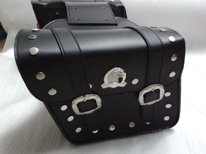

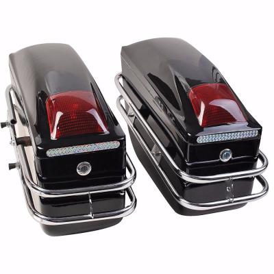

Интересная идея спрятать батареи в сумках как у чоппера. с зади как у чоппера.
