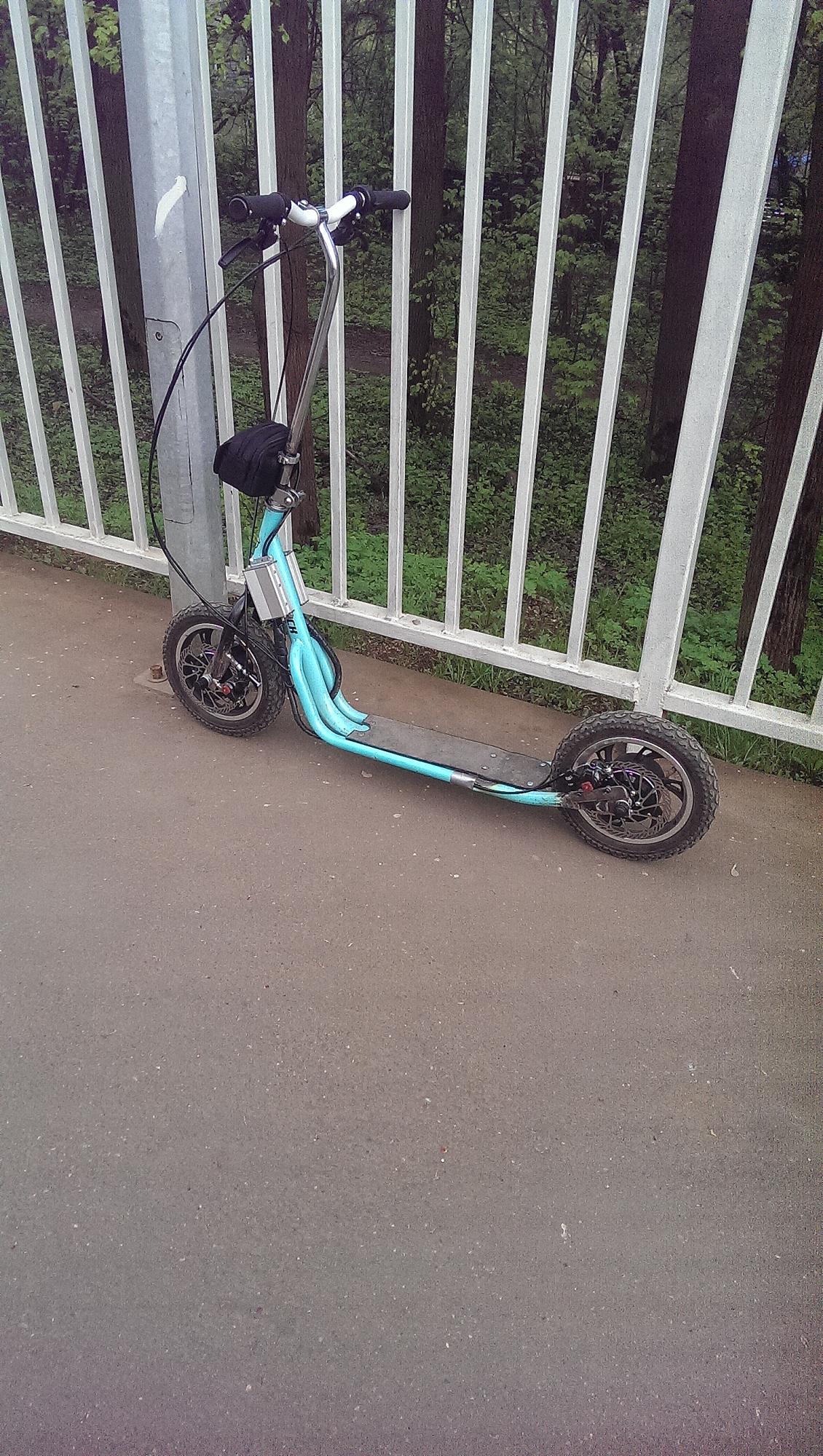

В последнее время обсуждаются серийные изделия, решил разбавить небольшой историей о сборке 2-х самокатов.
Началось все с желания сделать транспорт своими руками.
Техническое задание рождалось долго и менялось в процессе прочтения материалов этого форума.
Основные моменты:
1. Дилемма сколько нужно скорости и какой запас хода нужно заложить.
2. Далее я для себя решил, что колесо должно быть надувным и не маленьким. Это основывалось на собственном опыте катания на самокате Oxelo, на котором я наехал на веточку, диаметром 2-2.5 см при этом самокат встал колом, а я вперед...
3. Ростовка и вес. Мой рост под 2 метра и вес под 100кг. Соответственно руль должен мне подходить и расчетный вес с запасом.
В итоге все сошлось на доноре Yedoo Mezeq и сразу в модификации DISС, чтоб потом с тормозами не мудрить.
Посмотрел проекты, которые уже делали на базе этого самоката приступил к комплектации:
Привод на заднее 16" колесо как-то сразу принял решение выполнить на Max Pie-5. Заказал 16" переднее, мне дали к нему длинный шлейф от заднего и согласовали минимальную емкость аккумулятора.
Донора решил взять Б/У, т.к. на первый раз предположил, что сломаю и что б не так жалко было. Приобрел за 30% от стоимости нового.
Перед принятием решения о приобретении батареи я неделю покатался на самокате и выяснил, что рама серьезно гнется под моим весом и вставлять батарею между трубами рамы опасно. Заказал бутылку 13Ач 48В
Несмотря на огромный размер самоката руль оказался сильно низковат, штатная регулировка около 5 см этого никак не решала и он очень широкий, от чего неудобно хранить. Но это решает китайская промышленность, выпускающая складные стойки руля, которые сразу решают 2 проблемы.
В общем через месяц все компоненты были получены и готовы к сборке в единое целое.
Далее краткий путеводитель по сборке:
Мотор-колесо  по ширине отлично встает на место штатного, усилителей дропаутов не требуется, т.к. штатные толстые. После установки колеса выяснилось, что тормозная машинка не пролезает между мотором и диском. Ставить проставку было не вариант, т.к. регулировочный болт внутренней колодки оказывался все-равно недоступен.
Решение было найдено путем подбора - это оказался 203 диск!
Установив двигатель пришло время тянуть проводку - Правая труба рамы свободна и туда отлично пролезают все провода. Посмотрев на левую трубу с пропущенным тормозным тросиком проделал симметричные отверстия в правой трубе и с помощью протяжки пропустил провода.
У Max Pie-5 почти вся проводка собирается на разъёмах, поэтому что-то перепутать сложно. Так же есть уже готовые выводы на гудок и фару, которую я так же взял в GM (от GM не сетит и не гудит, потом пришлось менять). П проводке есть еще вывод на датчик каданса и ПЕРЕКЛЮЧАТЕЛЬ ЗАДНЕГО ХОДА! Лучше бы выход на Стоп-сигналы сделали. Эти выводы были заизолированы.
Пришло время крепить все на руль. Штатные тормозные ручки были заменены на те, что с двигателем шли, ручка газа и круиз контроля так же без вопросов встали. Проводки хватило четко - не мало, не много. И тут выяснилось, что длины тормозных тросиков мало - руль стал выше на 20+ см. Пришлось заказывать новые тросики с оплеткой.
Рама Mezec имеет 2 крепления под бутылки для воды, туда я и хотел закрепить батарею, но оказалось, что и по диаметру 5 мм не хватает и низковато получается. Пришлось изучить резьбовые клепки, на которые и повесил аккумулятор.
Как не странно с первого раза самокат поехал и ничего настраивать не пришлось! Дальше я только в автомобильную гофру укрыл всю проводку. Немного позднее я начал замечать, что штатный передний тормозной диск на 140мм сильно нагревается, он был заменен на 203 и вопрос решился.
Изо дня в день я катался все дальше и дальше от дома, выясняя хватит ли заряда до работы. Дойдя до 20 км и остатка в 50% заряда была осуществлена поездка до работы - 24 км.
Но это не все!
Через 3 недели из-за прогибов рабы низкого клиренса и откровенно неудачной конструкции подножки последнюю срезало на очередной паребреке. Случайно на Avito попалось объявление, где продавался Mezeq NEW Disk, новый в коробке, за 50% от исходной цены! Через 40 мин он был уже в моих руках!
Знал бы на сколько эта модель New отличается от старой никогда не брал бы старую! Жесткость значительно выше, общая длина меньше, подножка совершенно новая.
Переставил все добро на новый самокат, старый восстановил в первозданном виде и продал.
На сегодня пробег около 2000, из проблем 2 раскрутившиеся спицы на мотор-колесе и заднее пробитая камера вместе с покрышкой, которые в России не купить - размер не популярный 16х2.25. Тут сам виноват - давление нужно держать не менее 5 атм.
Самокат идет очень тихо, глотает неровности, без проблем прыгает с бордюров. Прохожие его не видят и не слышат... Хочется гудок по громче поставить.
