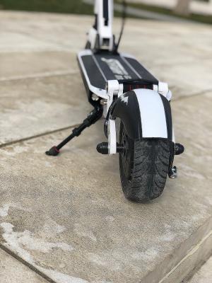

Экстренный ремонт заднего крыла малой кровью. Может кому пригодится.
В Леруа затарился самым мелким уголком, винтами 4x20 и забивными гайками. Вкрутил уголок на штатные места и наметил место где на крыле высверлить отверстие диаметром части с резьбой забивной гайки. Вставляем гайку в отверстие изнутри крыла и плоскогубцами вдавливаем ее зубцами в пластик. Далее закручиваем всё это дело и можно ехать. Работы на 10 мин.
И долго это продержится? Пару раз по плохой дороге пролетишь и саморезы крыло в клочья разорвут. Ну и выглядит адово.
Цитата: And Rew от 24 Июнь 2018 в 22:53Обрезанного кастомного 1300-1500р.
А что за кастом? Тоже встал вопрос замены. Поставил фонарь на крыло - оно доп. нагрузку не потянуло, его разболтало и оторвало (((
mibo
Сложно дается чтение... Это временное решение чтобы ехать. Выглядит пох как, держится не хуже варианта с содой и клеем.

Цитата: And Rew от 24 Июнь 2018 в 22:53Цена нового крыла 500-700р. Обрезанного кастомного 1300-1500р
Где глянуть можно? :)
And Rew
Osovich
And Rew
Osovich
Цитата: And Rew от 30 Июнь 2018 в 00:10Osovich, можно)
Ага, пасяб! :)
Крыло, вижу, обрезано. Не забрызгивает?
bambirtuya
углы как можно меньше углы скругляйте. при родной резине всё нормально было, при рапторовской на скорости под 30 и больше начало лететь, причем только на спину, на ноги совсем-совсем чуть чуть мелких капель.
