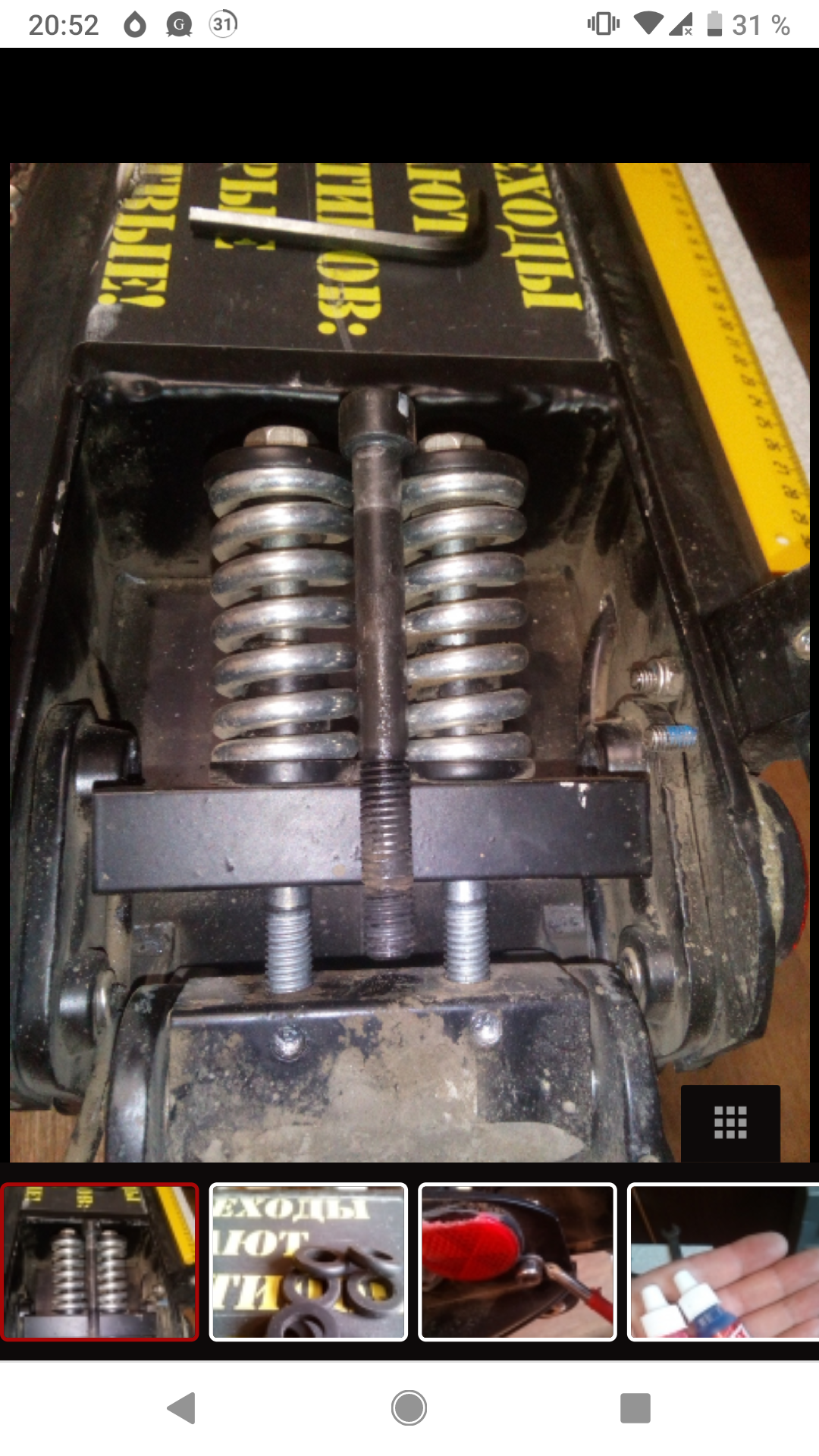

Мой пост о доработке задней подвески удалили? Я ссылку кидал.

Плохо там сновья работает.
Задумка переделки здесь: https://electro.club/f/55703
Расчёт показал, что нужно закупиться двумя болтами М8 длиной 9,5см, с длиной резьбы не более 2см.
9,5 не было, купил 9см
Использовал газовые уплотнительные прокладки для труб 1/2 8шт.
В итоге получилось:
дека стала ниже, и при наступании на неё теперь горизонтальна. Хвост деки задран только без нагрузки, кастер передней оси увеличился, стало устойчивее в движении. Крыло заднего колеса не будет биться о бордюры.
более мягкая амортизация, рычаг подвески колеса ближе к горизонтали. Резьба болтов теперь не трёт втулку опорных шайб пружин. Подножка не тарабанит по оси колеса в движении.
страховка - смягчение удара при смыкании витков пружины (что нереально - проверено тестовым 120кГ прыгающим наезником) Между пружинами и опорными шайбами зажаты 2 резинки.
малые винты подвески защитил от их срезания (гроверные шайбы на фото)
Рекомендую пользоваться фиксатором резьбы Felix, так как стоит копейки и свою роль выполняет.
Немного про ходовые испытания.
Пробовал устанавливать разные варианты болтов под свой вес 80кГ. В том числе и 10см, с ними дека была слишком низко, и билась корпусом подножки о бордюрные камни. Из-за резко изменившегося кастера можно было топить на круизе не держась за руль!!
В итоге отпилил их до длины 9,25мм. Дека в движении стала горизонтальной и более практичной в плане клЫренса.
Если ваш вес 70 и меньше - смело можно вкручивать болты 9,5см
witbk
[user]Fedorov[/user], так какие болты брать 9.5 или 9? С резинками классно придумал.
А это , что за отбойник ,болт, по центру?
M365, дуль3 , спидер.
Fedorov
Посередине это штатный болт.
Про вес я же написал 80кг 90мм, 70кг и ниже, можно 95мм

Цитата: Fedorov от 15 Нояб. 2018 в 21:43
Мотивируй. Зачем зря кака
Ваще никто не заморачивался этой хренью. Через 200-300 км пружины станут мягче. Потом начинают подтягивать. Потом пипец резьбе.
Резинки просядут или развалются.... Будет стучать... Никакого смысла.
Хотя, Колхоз - дело добровольное.
Не считаю эту идею доработкой. Имхо.
Fedorov
Не станут они мягче. А родные болты коротки, часть резьбы отверстий не используется, большая вероятность их вырыва.
Чтобы амортизация стала мягче (как бы пружины мягче) нужно рычаг подвески сделать ближе к горизонтали. В таком начальном положении он развивает большее усилие стягивания пружин (они становятся как бы мягче) геометрия нах!

Колхоз это когда достал этот китай-колхоз из коробки сновья, и начал эксплуатировать. И сразу всё посыпалось.
Обратили внимание, что родные винты шкрябают резьбой по втулкам и протирают их. Нужны болты с гладкой поверхностью.

[user]Fedorov[/user], болты какие брать , под ключ или шестигранник?
Смотрю , ты даже подножку развернул в другую сторону.
Fedorov
Цитата: witbk от 16 Нояб. 2018 в 11:55болты какие брать , под ключ
Под ключ, они же удобнее. Главное чтоб резьбы на них было не более 2см, остальное гладкое.
